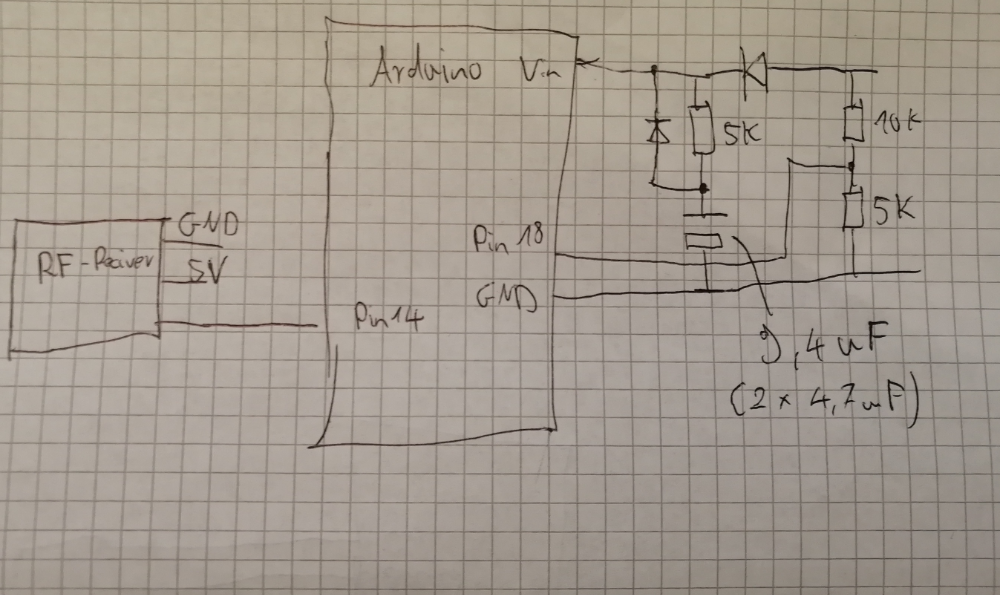

Als weitere Alternative (günstige) Lösung wäre noch folgendes denkbar. Hier sind allerdings grundlegende Elektronik Kenntnisse und ein Lötkolben erforderlich.
Ich habe mit einem Arduino + 433 MHz Empfänger den Code der Funkfernbedienung ausgelesen. Nun kann die Leinwand über einen Ardunio + 433MHz Sender gesteuert werden. Dieser hängt bei mir nun an dem 12V Trigger Ausgang des Beamers. So Fährt die Leinwand automatisch runter wenn der Beamer an ist und wieder hoch sobald er ausgeschaltet ist.
Bei Interesse einfach melden, dann kann ich die Schaltung und den Code posten und bei Bedarf auch weiter unterstützen.

Habe auch eine esmart Leinwand. Hier gibt es keine rolling Codes, habe Code zum test auf ne Fernbedienung für ein Garagentor gespeichert -> Funktiniert. Und wie oben erwähnt funktioniert die Arduino Lösung auch sehr gut.
Du muss auf jeden Fall bedenken, dass die Position der Leinwand über die Zeit beim Runterfahren gespeichert wird. Diese Zeit ist in der Fernbedienung gespeichert. Die Fernbedienung sendet das start Signal und nach der gespeicherten Zeit das Stop Signal. Das macht es schwer eine Ersatz Lösung zu finden.
Bei der Arduino Lösung könntest du zusätzlich ein Infrarotempfänger am Arduino anbringen um Sie per Fernbedienung hoch und runter fahren zu lassen.
Der Schaltplan ist als skizze angehängt.
Code:
#include <RCSwitch.h>
RCSwitch mySwitchTx = RCSwitch();
#define SCREEN_DOWN 12281860      // Befehl um die Leinwand runter zu fahren
#define SCREEN_STOP 12281864      // Befehl um die Leinwand runter zu fahren
#define SCREEN_UP 12281858        // Befehl um die Leinwand runter zu fahren
#define BIT_LENGTH 24             // Bitlänge der Übertragung zur Leinwand
#define IN_VOLTAGE_TRIGGER 18     // Pinnummer für den pin zur Erkennung der Abschaltung
#define TX_PIN 14                 // Pinnnummer des Datenpins
#define DEBOUNCE_VALUES 10        // Anzahl gleicher Eingangssignale zur entprellung benötigt
#define DEBOUNCE_TICK 10          // Tick um Werte abzufragen für die Entprellung in ms --> DEBOUNCE_VALUES * DEBOUNCE_TICK  = Entprellzeit in ms
#define SCREEN_DOWN_TIME 19000    // Zeit die die Leinwand zum runterfahren benötigt im ms (19,66sec)
void setup()
  //Serial.begin(9600);
  mySwitchTx.enableTransmit(TX_PIN);  // Der Sender wird an Pin TX_PIN angeschlossen
  pinMode(IN_VOLTAGE_TRIGGER, INPUT); // Eingangspin um ein Abschalten der 12V zu erkennen
void loop() {
  // Entprellen
  int DebounceCnt;
  long EndDownTime;
  DebounceCnt = 0; //Entprellzähler = 0
  while (DebounceCnt < DEBOUNCE_VALUES) {
    if(digitalRead(IN_VOLTAGE_TRIGGER)){
      DebounceCnt++;
    else{
      DebounceCnt = 0;
    delay(DEBOUNCE_TICK);
  } // Eingangsspannung 12V ist da
  mySwitchTx.send(SCREEN_DOWN, BIT_LENGTH); //Bildschirm runter Fahren
  EndDownTime = millis() + SCREEN_DOWN_TIME;
  while(millis() <= EndDownTime){
    if(!digitalRead(IN_VOLTAGE_TRIGGER)){
      DebounceCnt++;
    else{
      DebounceCnt = 0;
  mySwitchTx.send(SCREEN_STOP, BIT_LENGTH); //Leinwand Stoppen
      DebounceCnt++;
    else{
      DebounceCnt = 0;
    } // Eingangsspannung 12V ist weg --> Leinwand hoch Fahren
    mySwitchTx.send(SCREEN_UP, BIT_LENGTH);
    delay(SCREEN_DOWN_TIME + 1000); //Warten bis die Leinwand wieder hochgefahren ist
Schaltplan Arduino
Schaltplan Arduino
