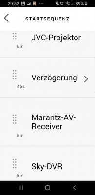

Hallo.
Ich möchte meinen Beamer einschalten und dann ca. 45 Sekunden warten. Danch soll erst der AV Verstärker gestartet werden. Wenn ich diese Verzögerung in der Harmony Software beim PC einbaue und ich dann auf dem Tablet mir die Harmony Einrichtung aufrufe sehe ich, dass die Verzögerung erst zum Schluss ausgeführt wird. Das führt aber dazu, dass der Handshake nicht richtig funktioniert.
Auf dem Tablet selbst kann ich die Verzögerung aber auch nicht nach oben schieben. Zwischen den Geräten kommen diverse Befehle und wenn ich das nächste Gerät nicht sehe kann ich nicht weiter nach oben schieben.
Wer kann mir helfen? Oder kann ich eine Verzögerung nach dem Einschalten generell einstellen?

Hallo.
Das Problem ist der Beamer soll gestartet werden und danch soll 45 Sekunden nichts passieren. Bei einer Aktion mit SKY Q + Verstärker und Beamer ist das kein Problem. Da kann ich mit dem Tablet oder Handy direkt auf dem Hub die Verzögerung nach oben schieben.

So sieht das auf dem Handy / Tablet aus. Bei der einen Aktion funktioniert das wunderbar. Wenn ich aber in dem anderen Bild zum Beispiel Apple Fernseher nach oben schieben will geht das nicht... Das geht nur wenn die Punkte links zu sehen sind...

Das ist erst mal richtig. Wenn aber nach dem die Verzögerung über die Software auf dem PC erstellt wurde und wenn man dan in die Handy App geht kann man wenn es nicht zu viele Geräte sind die Verzögerung nach oben schieben.
Auf dem Handy Harmony Einrichtung und dann Geräte und Aktionen bearbeiten...da sieht man dann genau wo sich die Verzögerung befindet.

ja genauso ist es...Hab Dir auch eben eine PN geschickt ..Wolfram hat geschrieben: 27. Oktober 2019 21:07 Nochmals die Frage

Was aber nichts bringt, denn angefügte Befehle werden immer ganz zum Schluß gesendet, auch wenn sie optisch zwischen den PowerBefehlen liegen.Dog6574 hat geschrieben: 27. Oktober 2019 20:46 Da kann ich mit dem Tablet oder Handy direkt auf dem Hub die Verzögerung nach oben schieben.
Um eine Verzögerung nach dem Einschalten zu erreichen, geh hiernach vor:
Harmony FAQ (MyHarmony) | 2.11 Anleitung: Verzögerung vor/nach Gerät ein-/ausschaltenOb und wie das Ganze auf dem SmartPhone geht, keine Ahnung.
Aber: Bei 45 Sekunden wirst Du (fast) mit Sicherheit eine "Zeitüberschreitung" beim Start der Aktion von der Harmony bekommen.
Eine "unsaubere" Lösung wäre:
Du erstellst eine zusätzliche Aktion, in der nur der Beamer drin ist. Die startest Du, wartest die 45 Sekunden ab und startest danach die eigentliche Aktion.
Da der Beamer jetzt schon läuft, sollte das Handshake-Problem nicht mehr auftauchen.

Doch es geht definitiv. Versucht mal eine Aktion mit 2-3 Geräten mit der MyHarmony Software zu erstellen und geht dann in die Handy App und baut eine Verzögerung ein und verschiebt diese zum Beispiel hinter den Power on Befehl des 1. Gerätes...dann funktioniert das definitv.

Eine Zeitüberschreitung gibt es aber die ist ja auch nicht schlimm. Die Meldung verschwindet ja wieder von alleine. Die Verzögerung ist egal wo ich sie bei MyHarmony einfüge immer erst zum Schluss. Das ist richtig. Wenn ich aber nun auf dem Handy unter der Harmony App auf Einrichtung gehe kann ich diese nach oben Verschieben.
Die Verzögerung habe ich auf 45 Sekunden gestellt.
Ich könnte die Sache auf Video aufnehmen aber hier kann dieses ja nicht posten.
Es funktioniert nur nicht wenn es viele Geräte sind die in der Aktion eingebunden sind. Ich kann dann die Verzögerung nicht nach oben schicben.

ich weiß ja nicht, welche "Zauberkräfte" bei Dir am Start sind
aber bei mir klappt das nicht.
In einer meiner Aktionen sind drin:
- SAT-Receiver
- TV
- Hintergrundlicht
Nun hab ich per App zwischen SAT-Receiver und TV eine 15-Sekunden-Verzögerung eingebaut. Also sieht das dann so aus:
- SAT-Receiver
- 15Sekunden-Verzögerung
- TV
- Hintergrundlicht
Und was passiert beim Aktions-Start?
SAT-Receiver und TV starten direkt nacheinander, so wie vorher ohne Verzögerung auch.
Lediglich gaaanz am Ende des Aktions-Starts kommt die Verzögerung zum tragen. Zu sehen daran, dass das Start-Bild der Aktion noch exakt 15 Sekunden weiter stehen bleibt.

Wie sieht es denn aus wenn du in der App auf dem Handy (Android) auf Harmony Einrichtung dann auf Geräte und Aktionen bearbeiten gehst und dann Aktionen anwählst und dann auf Startsequenz bearbeiten gehst? Wo steht da die Verzögerung?
