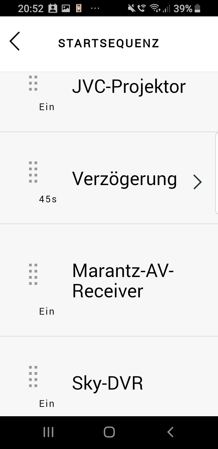

Das Problem ist der Beamer soll gestartet werden und danch soll 45 Sekunden nichts passieren. Bei einer Aktion mit SKY Q + Verstärker und Beamer ist das kein Problem. Da kann ich mit dem Tablet oder Handy direkt auf dem Hub die Verzögerung nach oben schieben.

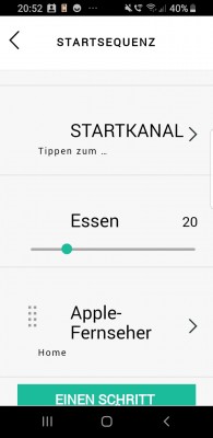

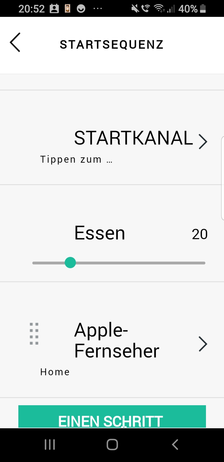

So sieht das auf dem Handy / Tablet aus. Bei der einen Aktion funktioniert das wunderbar. Wenn ich aber in dem anderen Bild zum Beispiel Apple Fernseher nach oben schieben will geht das nicht... Das geht nur wenn die Punkte links zu sehen sind...

Das ist erst mal richtig. Wenn aber nach dem die Verzögerung über die Software auf dem PC erstellt wurde und wenn man dan in die Handy App geht kann man wenn es nicht zu viele Geräte sind die Verzögerung nach oben schieben.
Auf dem Handy Harmony Einrichtung und dann Geräte und Aktionen bearbeiten...da sieht man dann genau wo sich die Verzögerung befindet.

Wie sieht es denn aus wenn du in der App auf dem Handy (Android) auf Harmony Einrichtung dann auf Geräte und Aktionen bearbeiten gehst und dann Aktionen anwählst und dann auf Startsequenz bearbeiten gehst? Wo steht da die Verzögerung?
