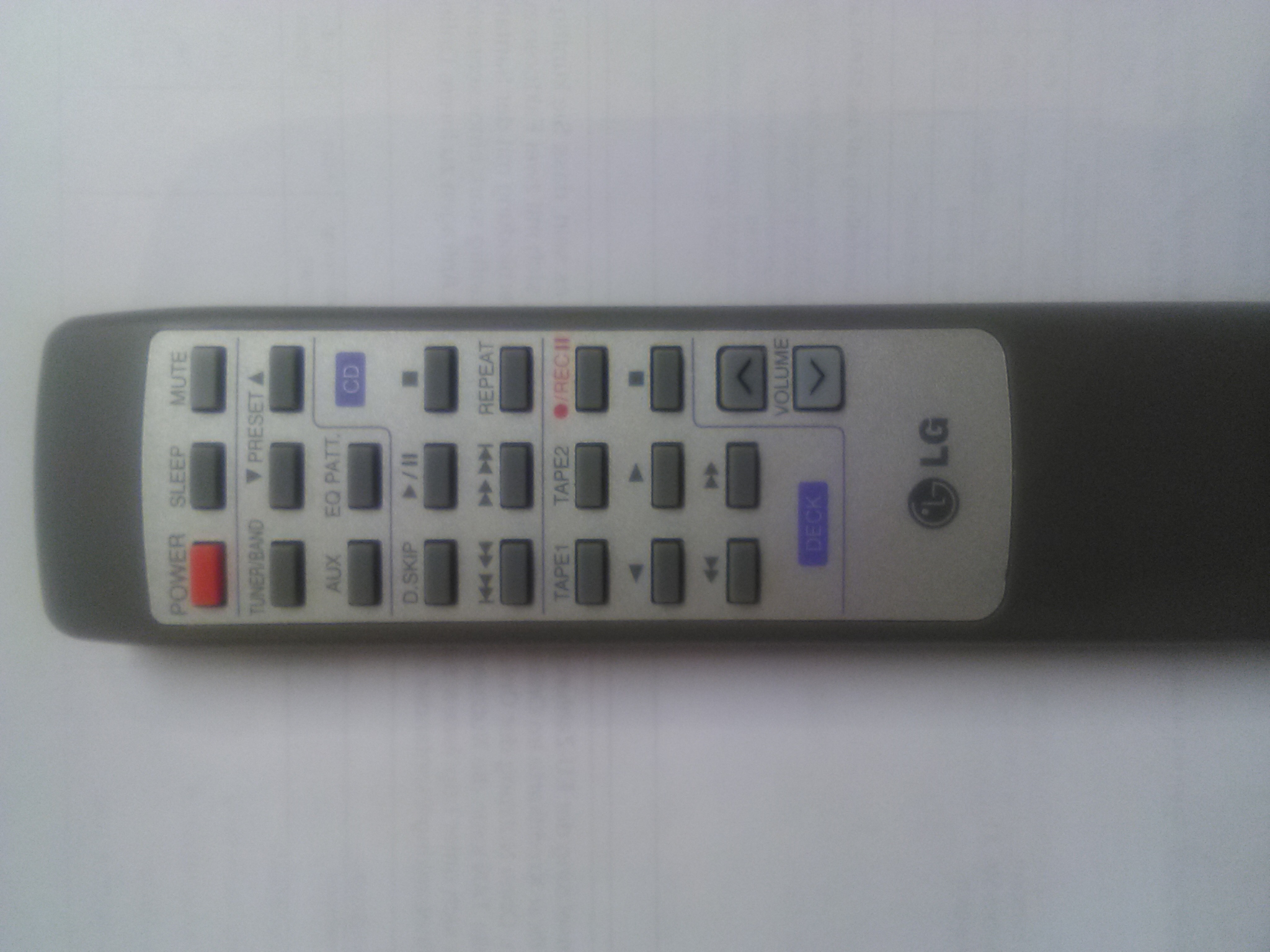

die FB war von einer alten LG mini Kompaktanlage und ich habe verwendet
Taste Vol + für RolloAuf
Taste Vol- für RolloZu

Beiträge: 1513
Re: mediola AIO Gateway V5
Cpt.Hardy hat geschrieben: 17. Januar 2021 20:24 Taste Vol + für RolloAuf
Das ist denkbar schlecht zum triggern mit IR geeignet, nimm mal eine andere Taste. Bei Lautstärke wird kontinuierlich ein IR Signal wiederholt, weil Du ja so lange Du die Taste drückst die Lautstärke erhöhen / erniedrigen willst. Nimm mal so was wie Play und drücke nur kurz. Ansonsten nimm einfach so ein Gerät wie z.B. den Light Manager als "Dummy Gerät" in der Harmony, da sind kurze saubere IR Codes hinterlegt, die sollten sich auch sauber am Gateway anlernen lassen.

also mit dem zu langen Drücken beim Anlernen hattest Du recht, ein kurzer Druck liefert einen kürzeren IR Code.
allerding ist das Ergebnis immer noch dasselbe, ich muss die Taste 5-8x auf der FB betätigen um eine Aktion zu erhalten.
Habe es dann nochmal mit einer anderen FB von einem alten skymaster Receiver versucht mit den Tasten
Ch+ und 1 für RolloAuf
Ch- und 4 für RolloZu
auch nicht besser.
