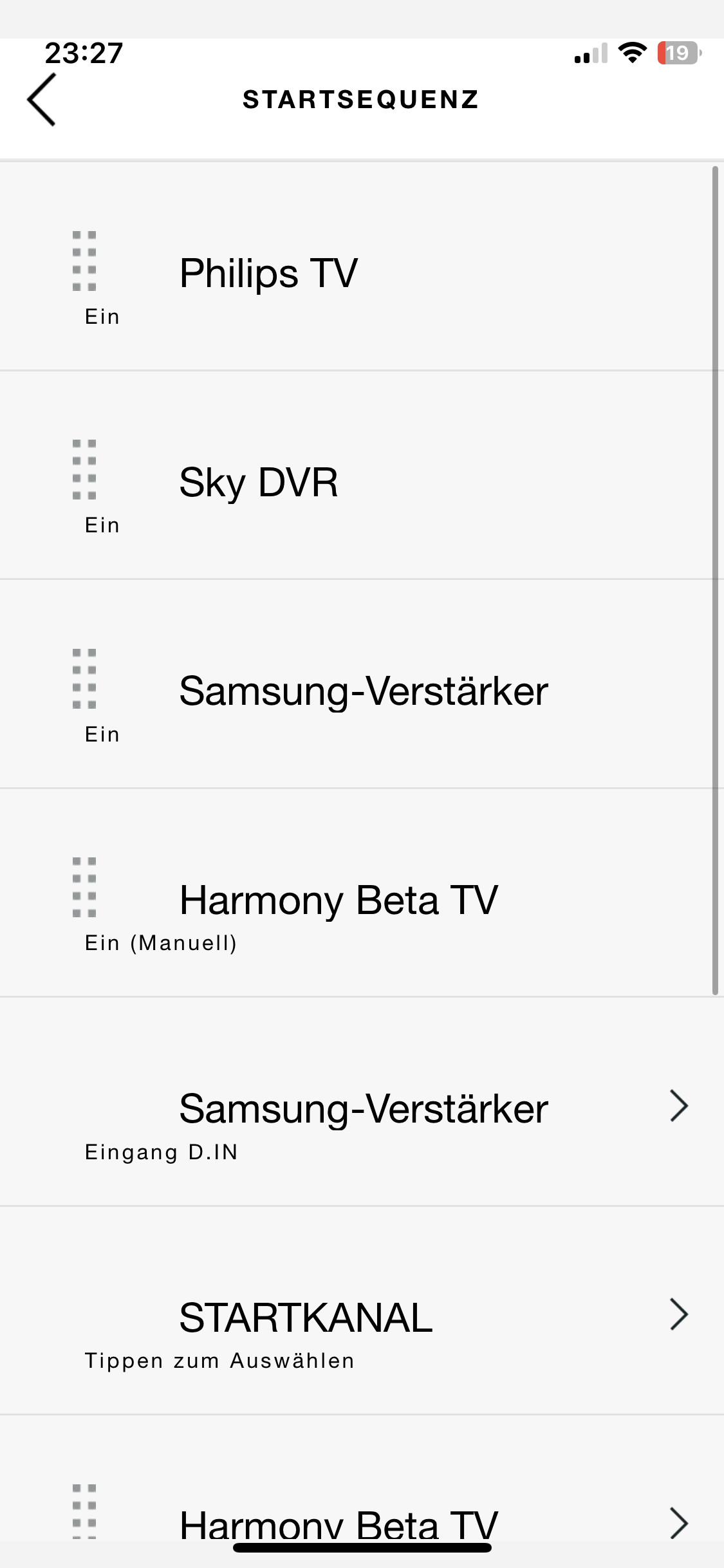

Ich bin fast verrückt geworden mit dem Wechsel der Eingänge. Mittlerweile habe ich es endlich hinbekommen das es vernünftig läuft.
Ich habe den richtigen Philips TV in die Startsequenz genommen sowie den von der Hormony Beta. So schaltet der richtige Philips TV den TV an und die Harmony Beta ist nur für den Wechsel des Eingangs verantwortlich. Die eigentliche Steuerung des TVs kann ich dann trotzdem über den Philips TV machen. Hoffe ihr versteht irgendwie was ich meine .
Ich hab mal Bilder angehängt. Vielleicht hilft es ja jemanden weiter.
