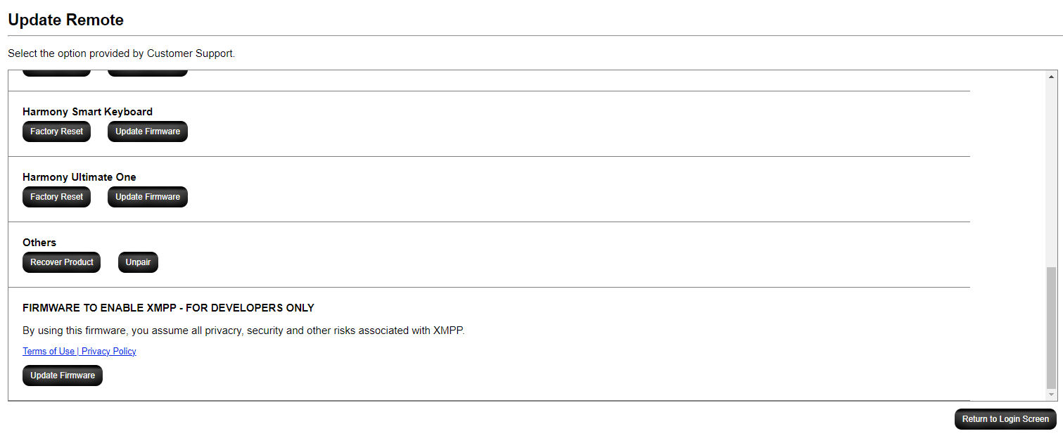

igillan hat geschrieben: 3. Januar 2023 09:32 Diesen Eintrag finde ich nicht :oops: . Ich nutze die Harmony App (Android).
Du brauchst aber den PC dafür.
Dort gehst Du auf diesen Link: https://setup.myharmony.com/remoterecov ... ltRRT.html
Dann hängst Du den Hub per USB-Kabel an den PC und wenn er erkannt wurde, aktivierst Du XMPP.
XMPP aktivieren.jpg (90.93 KiB) 5798 mal betrachtet

Danke schon mal. Also ich rufe die Seite auf und stecke den Hub ein. Dann wird dieser erkannt und das wars. Wenn ich dann auf FW Update klicke kommt nur die Meldung ich soll MS Silverlight installieren. Da läßt sich aber nicht anklicken. Habs auch auf IE Probiert. Es wurde dann ein Plugin installiert und das wars. Ich nutze Win10. Seltsam.
Beiträge: 18273
Re: Harmony Ultimate und AVM Fritz!Dect
Hi.
Stimmt. Über den Link "stolpert" man über Silverlight. :roll:
Aber: Über MyHarmony geht's. :ja:
Also MyHarmony installieren, starten und ohne sich anzumelden auf dem Anmelde-Bildschirm ALT + F9 drücken.
Dann kommt auch die besagte Seite. Gaanz unten geht's dann zu dem Update.
