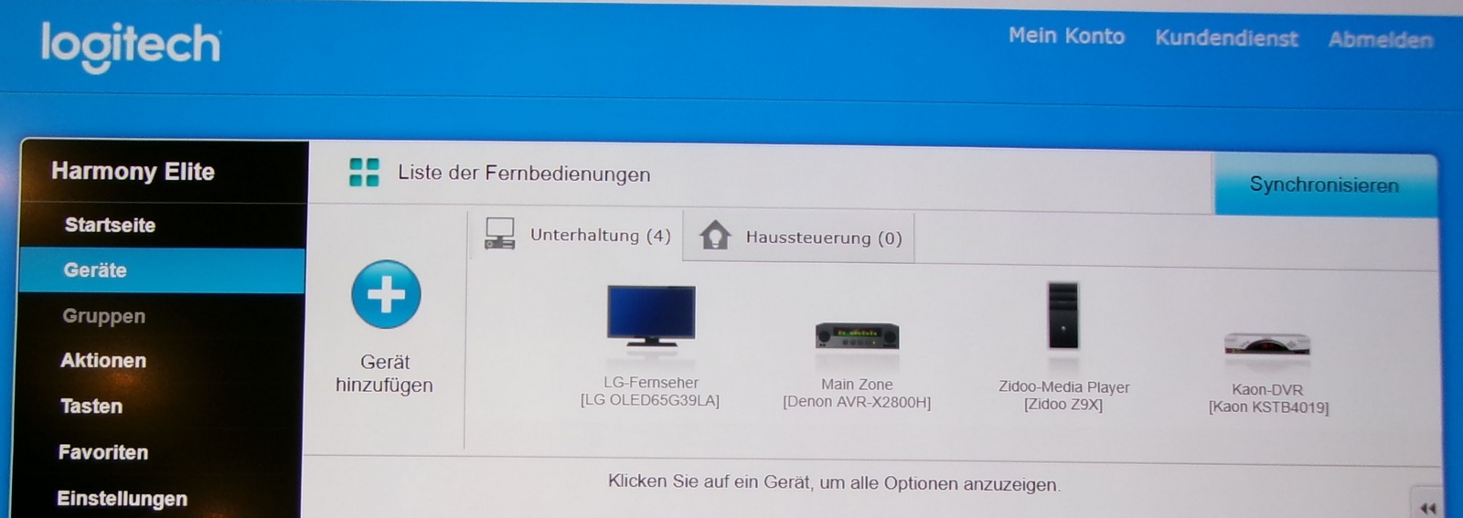

auf den einen bild (logi-app) sieht man die geräte die geschalten werden sollen.

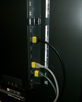

ich denke die programmierung sollte so weit ok sein, aber mit den einstellungen earc arc cec der geräte habe ich meine probleme, da ich von eien alten sony (13 jahre) auf die neueste hardware umgestiegen bin.
vielleicht hat wer so eine kombie auf der elite laufen.
wie handhabt ihr die earc & co einstellungen eurer geräte, bei verwendung mit einer elite.

1. Sender-Icons: Ich schätze Du hast recht das die vorbelegten Listen veraltet sind. Ist auch kein Wunder da Harmony seit einigen Jahren nicht mehr verkauft wird. Du kannst in der PC Software im Bereich Favoriten aber eigene, passende Nummern vergeben.
2. ARC: ist ein kleines Problem und kann nicht allgemein beantwortet werden. Ich schätze Du brauchst nur ARC und nicht CEC allgemein. Bei meinem Denon AVR kann ich unter CEC noch einstellen was alles von CEC beachtet werden soll. Ich habe nur ARC aktiviert und Eingangswechsel, Ein-/Ausschalten usw. habe ich deaktiviert. So kann man trotz CEC/ARC die Harmony normal programmieren. Wenn man es nicht so fein konfigurieren kann wird es schwieriger. Allgemein sollte vermutlich der TV zuerst und das bildgebende Gerät, z.B. Sat-Receiver, zuletzt eingeschaltet werden. Bei den beteiligten Geräten sollte man prüfen ob Power on/off richtig funktionieren oder nur Power toggle. Wenn on/off funktionieren kontrollieren ob diese Befehle auch in den Betriebseinstellungen hinterlegt worden sind.
