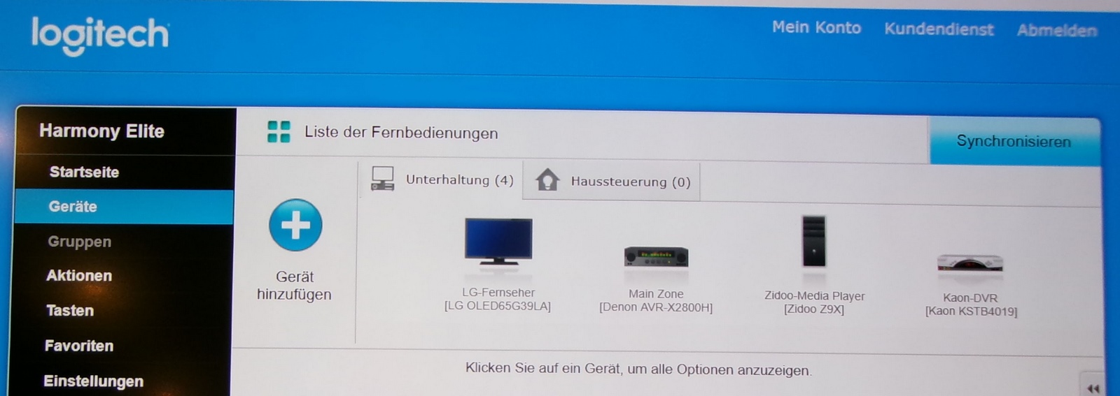

ich habe eine elite mit hub.
das programmieren per pc-app kenne ich noch von der one.
auf den einen bild (logi-app) sieht man die geräte die geschalten werden sollen.
info: die (kanon-kstb4019) ist eine "A1 Xplore TV Box"
https://newsroom.a1.net/news-a1-xplore- ... &l=deutsch

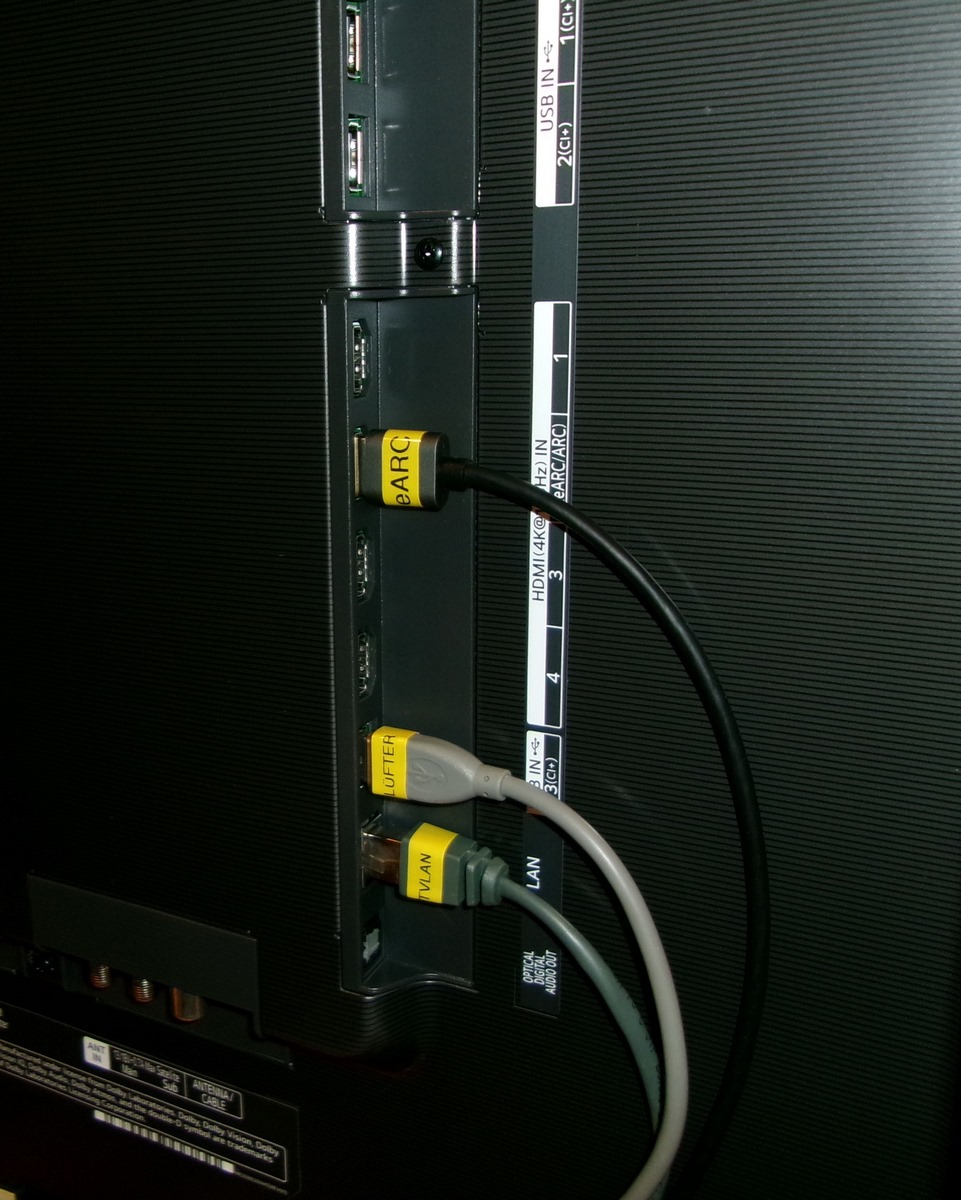

ich denke die programmierung sollte so weit ok sein, aber mit den einstellungen earc arc cec der geräte habe ich meine probleme, da ich von eien alten sony (13 jahre) auf die neueste hardware umgestiegen bin.
vielleicht hat wer so eine kombie auf der elite laufen.
wie handhabt ihr die earc & co einstellungen eurer geräte, bei verwendung mit einer elite.

mir ist aufgefallen, das die elite-fernbedienungs-icons der tv sender nicht mit den sendern übereinstimmen, bei a1-tv einstellung beim programmieren.
veraltete sendertaten ?

1. Sender-Icons: Ich schätze Du hast recht das die vorbelegten Listen veraltet sind. Ist auch kein Wunder da Harmony seit einigen Jahren nicht mehr verkauft wird. Du kannst in der PC Software im Bereich Favoriten aber eigene, passende Nummern vergeben.
2. ARC: ist ein kleines Problem und kann nicht allgemein beantwortet werden. Ich schätze Du brauchst nur ARC und nicht CEC allgemein. Bei meinem Denon AVR kann ich unter CEC noch einstellen was alles von CEC beachtet werden soll. Ich habe nur ARC aktiviert und Eingangswechsel, Ein-/Ausschalten usw. habe ich deaktiviert. So kann man trotz CEC/ARC die Harmony normal programmieren. Wenn man es nicht so fein konfigurieren kann wird es schwieriger. Allgemein sollte vermutlich der TV zuerst und das bildgebende Gerät, z.B. Sat-Receiver, zuletzt eingeschaltet werden. Bei den beteiligten Geräten sollte man prüfen ob Power on/off richtig funktionieren oder nur Power toggle. Wenn on/off funktionieren kontrollieren ob diese Befehle auch in den Betriebseinstellungen hinterlegt worden sind.
Grund ist das vorgehen. Beispiel:
Der Sat-Receiver wird zuerst eingeschaltet und schaltet per CEC den TV an. Jetzt kommt die Harmony und schaltet den TV per Power-Toggle auch "an" aber in Wirklichkeit wird der TV dadurch wieder ausgeschaltet.

na alter schwede, ich habe es geschafft die "elite" fernbedienung perfekt zum schalten zu bekommen !
fenseher, netflix/prime, filmschauen, alles ein/aus und kreuz und quer zu schalten, ohne probleme.
der ausschlaggebende teil war ein "cec blocker" am zidoo z9x.
nochmal danke für deine hilfe !
