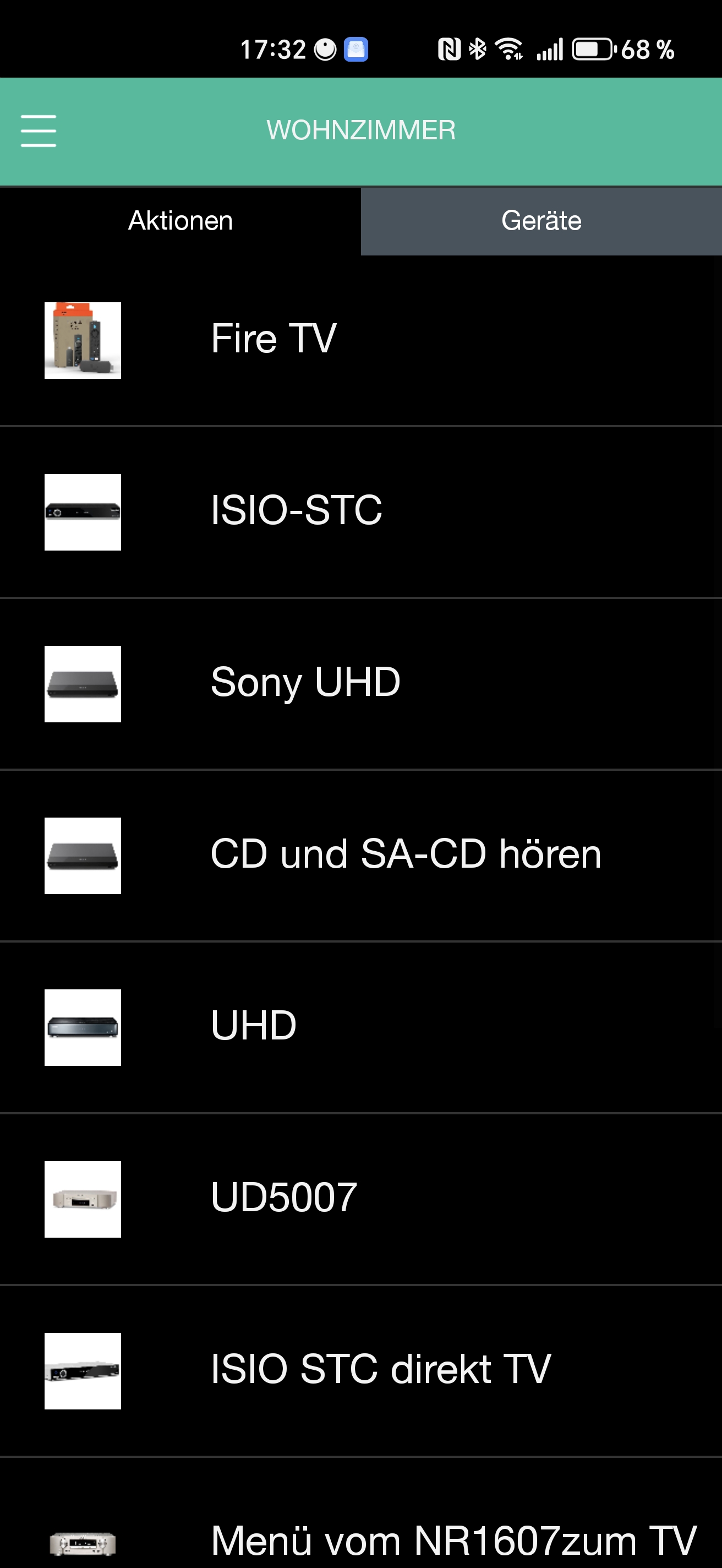

Der Einfachheit halber wollte ich meine Settings von der Ultimate während der Einrichtung direkt auf die Elite übertragen. Das hat auch prima funktioniert, aber dann fiel mir auf, dass die "Custom Activity Icons" (z.B. "TV schauen") nicht angezeigt werden, dort, wo sie sein sollten, ist es einfach "schwarz". Wenn ich in den Einstellungen der FB eines der Standard-Symbole einrichte, wird dies aber sofort angezeigt.
Da ich hier recht penibel bin und auch neue Synchronisationen und erneute "Uploads" der Icons in die Aktionen hier keine Änderungen brachten (in der Android-App sind sie wohlgemerkt alle korrekt zu sehen), habe ich die Elite und den Hub komplett zurückgesetzt und das Setup erneut frisch angelegt.
Schnell die Geräte hinzugefügt, Aktionen MIT meinen eigenen Icons (70x70, klappten alle problemlos auf der "Ultimate") eingerichtet, synchonisiert...aber erneut ist es auf der FB nur "schwarz", in der Android-App hingegen werden sie wieder korrekt angezeigt.

Bei mir verhält es sich genau wie bei Rupi: Die Aktion wird am PC perfekt angelegt, das o.g. Icon ist in der Harmony-App auf dem Handy auch zu sehen, aber dort, wo es auf der FB sein sollte, ist es einfach nur "schwarz".
Gleiches gilt bei mir auch für Hintergründe - keine Chance. Lediglich Senderlogos funktionieren einwandfrei.
Genau das ist ja, was ich seltsam finde: Bei der alten Ultimate funktioniert es weiterhin super, Rupi und ich haben ja gemeinsam, dass wir beide erst vor kurzem die Elite hinzugefügt haben und es dort eben nicht mehr funktioniert.
