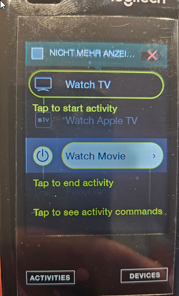

Eine Sache hätte ich vielleicht noch...
Ich bekomme diesen lästigen Anmeldebildschirm nicht dauerhaft weg.

Beiträge: 18246
Re: Harmony Elite - Austausch durch kopieren der Einstellungen
ratzec hat geschrieben: Gestern 15:05 ... danke für die Rückmeldung., aber diese Prezedur ist dann doch nicht nötig.
Stimmt schon.
Nur mich ärgert diese "gestern ging's noch, heute nicht mehr". Da beisse ich mich fest. :evil:
ratzec hat geschrieben: Gestern 15:05 Ich bekomme diesen lästigen Anmeldebildschirm nicht dauerhaft weg.
Normalerweise das X setzen (hast Du gemacht) und dann auf "Nicht mehr anzeigen" tippen.
ratzec
Beiträge: 108
2. Harmony: 650
Heimkino 6: Light Manager Air
2. Harmony: 650
Beitrag von ratzec »
...habe das "x" nicht gesetzt (das habe ich nicht so wahr genommen) - immer nur auf "nicht mehr anzeigen" geklickt....
Manchmal kann es so einfach sein....
Gruß und Danke
Michael
