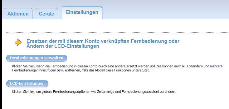

1. Generelle Einstellungen:
Den Einstieg finden wir hier:
Je nach Modell erscheinen nun mehr oder weniger Auswahl-Möglichkeiten.
Bei der H900/H650 sieht der Folge-Bildschirm so aus ...
... und so bei der H885:

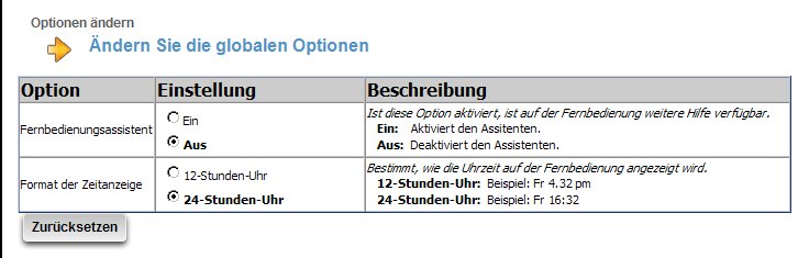

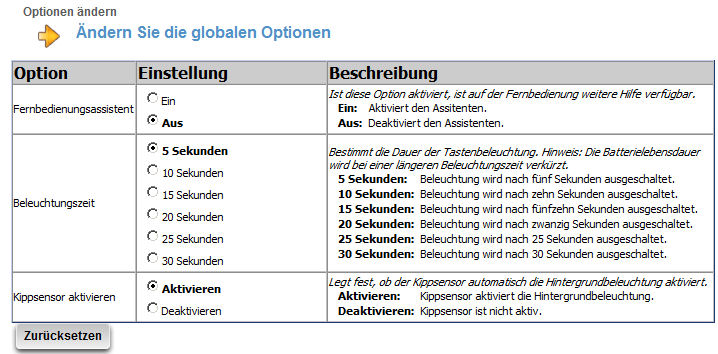

Auch die Menge der Folge-Punkte können sich je nach Modell unterscheiden. Hier am Beispiel der LCD-Einstellungen gezeigt:
Bei der H900 sieht der Folge-Bildschirm so aus ...
... während er z.B . bei der H650 so aussieht ...

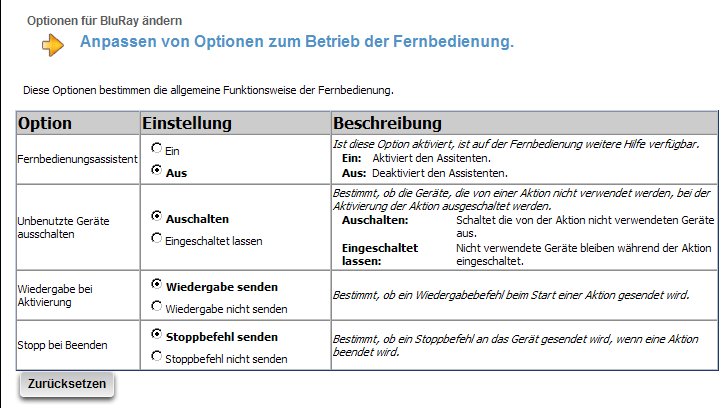

2. Aktions-Einstellungen:
Die Einstellungen:
Einstellungen der Aktion überprüfen:
Unter Ja, aber ich möchte mehr Optionen und Geräte für diese Aktion hinzufügen können weitere Geräte und/oder zusätzliche Befehle zu der Aktiuon hinzugefügt werden.
Unter Nein, ich möchte den Assistenten erneut ausführen, um die Einstellungen zu ändern werden die Grundeinstellungne dieser Aktion erneut durchlaufen.
Optionen der Aktion: (Selbsterklärend)

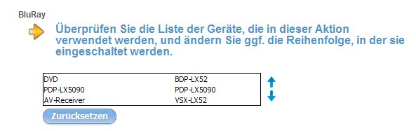

Einschalt-Reihenfolge:
Hier legen wir fest, in welcher Reihenfolge die Geräte beim Start dieser Aktion gestartet werden sollen.
Geräte werden verschoben, indem sie einmal angeklickt (die Zeile wird farbig markiert) und dann mit den Pfeilen auf die gewünschte Position geschoben werden.

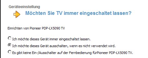

Betriebseinstellungen anpassen:
Hier legen wir fest, ob und wie die Harmony das Gerät ein- und ausschalten soll. Hier finden wir auch die besagte Duration. Siehe auch: Bild Harmony FAQ | Gerät lässt sich nicht einschalten (Duration)
