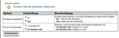

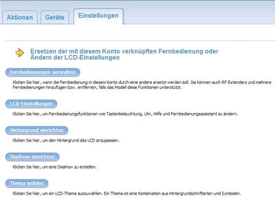

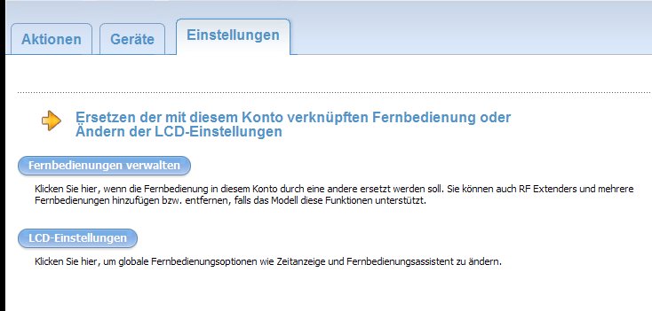

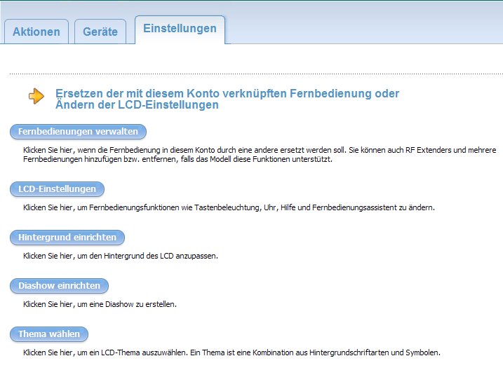

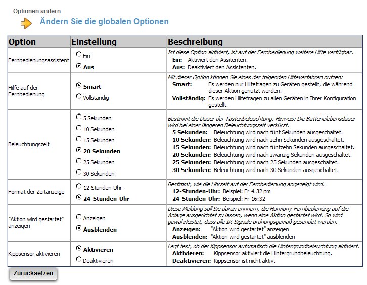

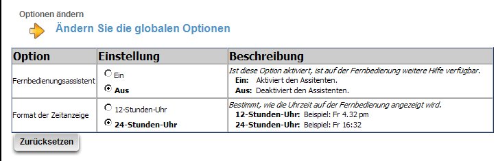

1. Generelle Einstellungen:
Den Einstieg finden wir hier:
Je nach Modell erscheinen nun mehr oder weniger Auswahl-Möglichkeiten.

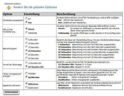

Bei der H900/H650 sieht der Folge-Bildschirm so aus ...
... und so bei der H885:

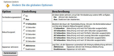

Auch die Menge der Folge-Punkte können sich je nach Modell unterscheiden. Hier am Beispiel der LCD-Einstellungen gezeigt:
Bei der H900 sieht der Folge-Bildschirm so aus ...
... während er z.B . bei der H650 so aussieht ...

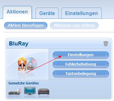

2. Aktions-Einstellungen:

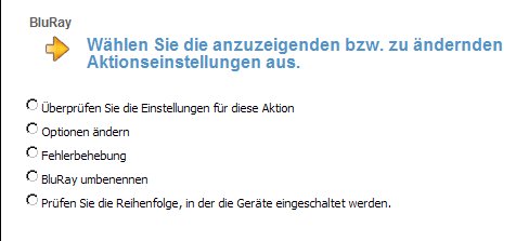

Die Einstellungen:

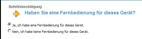

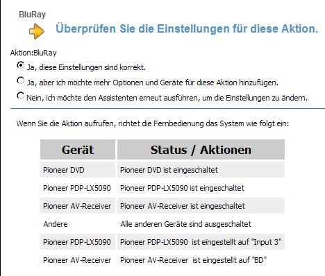

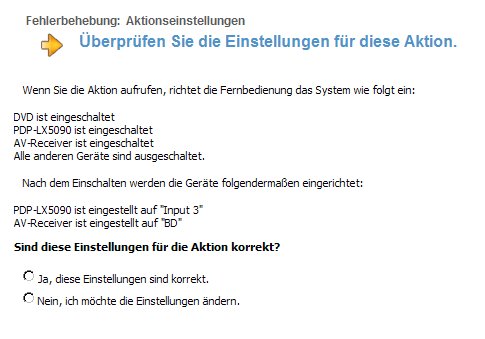

Einstellungen der Aktion überprüfen:
Unter Ja, aber ich möchte mehr Optionen und Geräte für diese Aktion hinzufügen können weitere Geräte und/oder zusätzliche Befehle zu der Aktiuon hinzugefügt werden.
Unter Nein, ich möchte den Assistenten erneut ausführen, um die Einstellungen zu ändern werden die Grundeinstellungne dieser Aktion erneut durchlaufen.

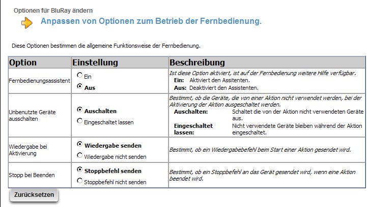

Optionen der Aktion: (Selbsterklärend)

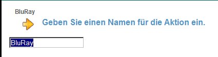

Aktion umbenennen: (Selbsterklärend)
05-Aktion umbenennen.jpg (6.9 KiB) 21803 mal betrachtet

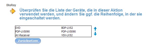

Einschalt-Reihenfolge:
Hier legen wir fest, in welcher Reihenfolge die Geräte beim Start dieser Aktion gestartet werden sollen.
Geräte werden verschoben, indem sie einmal angeklickt (die Zeile wird farbig markiert) und dann mit den Pfeilen auf die gewünschte Position geschoben werden.

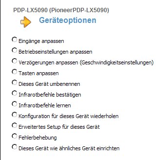

3. Geräte-Einstellungen:
Die Einstellungen:
Einänge anpassenl:
Hier legen wir fest, nach welcher Methode und mit welchen Befehle die Eingänge des Gerätes ausgewählt und aktiviert werden. Siehe auch: Bild Harmony FAQ | Tips zum Thema Eingangs-Wahl

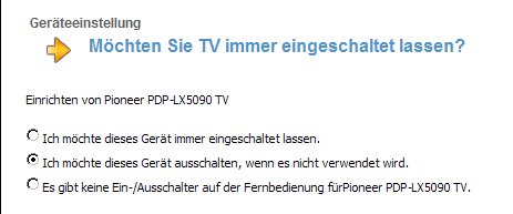

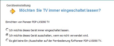

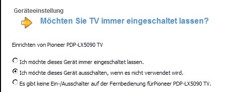

Betriebseinstellungen anpassen:
Hier legen wir fest, ob und wie die Harmony das Gerät ein- und ausschalten soll. Hier finden wir auch die besagte Duration. Siehe auch: Bild Harmony FAQ | Gerät lässt sich nicht einschalten (Duration)

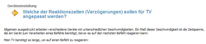

Verzögerungen anpassen:
Siehe auch: Bild Harmony FAQ | Befehle aus einer Aktion werden nicht ausgeführt, die Hilfe führt sie aus (Verzögerungs-Zeiten)

Die hier vorgenommene Tastenbelegung bezieht sich nur auf dieses Gerät, wird also später erst dann wirksamm, wenn dieses Gerät über "Geräte" auf der Harmony ausgewählt wurde. Siehe auch: Bild Harmony FAQ | Tasten-Belegung inkl. Sequenz

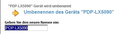

Dieses Gerät umbenennen: (Selbsterklärend)
06-Gerät umbenennen.jpg (8.84 KiB) 21803 mal betrachtet

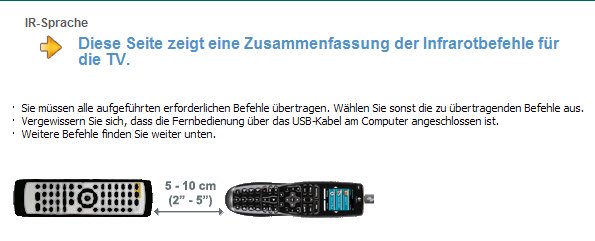

Infrarotbefehle bestätigen:
07-IR-Befehle bestätigen.jpg (11.7 KiB) 21803 mal betrachtet
Hier werden die von der Original-Fernbedienung gesendeten Infrarot-Befehle gegen die der Datenbank geprüft.
Infrarotbefehle lernen:
Siehe auch: Bild Harmony FAQ | Neuen Befehl anlernen (Binär; Originalformat)

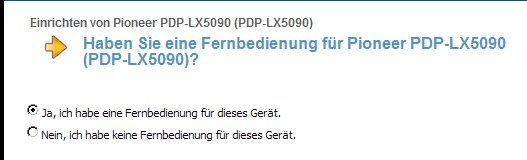

Konfiguration für dieses Gerät wiederholen:
Die Einstellungen dieses Gerätes werden erneut durchlaufen und können geändert werden.
- Betriebs-Einstellungem
- Eingangs-Wahl
- Art der Kanalwahl für die bevorzugten Kanäle
Erweitertes Setup für dieses Gerät:
Folgende Einstellungen werden hier durchlaufen:
- Betriebs-Einstellungen
- Verzögerungs-Zeiten
- Eingangs-Wahl

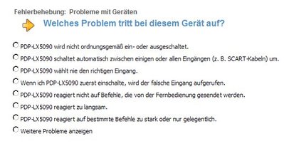

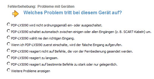

Fehlerbehebung:
TV wird nicht ordnungsgemäß ein- oder ausgeschaltet --> Ändert die Geräte-Verzögerung
TV schaltet automatisch zwischen einigen oder allen Eingängen (z. B. SCART-Kabeln) um. :arrow: Ändert die SCART-Option
TV wählt nie den richtigen Eingang :arrow: Durchläuft die Konfiguration des Gerätes
Wenn ich TV zuerst einschalte, wird der falsche Eingang aufgerufen :arrow: Ändert Einschalt- und EIngangs-Verzögerung
TV reagiert zu langsam :arrow: Ändert die Tasten-Verzögerung
TV reagiert auf bestimmte Befehle zu stark oder nur gelegentlich. :arrow: Ändert die Sende-Wiederholung

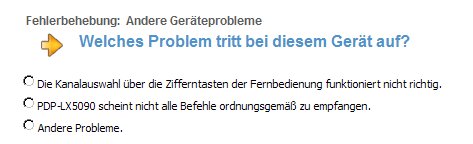

Fehlerbehebung zweite Seite:
Die Kanalauswahl über die Zifferntasten der Fernbedienung funktioniert nicht richtig :arrow: Ändert die Art der Kanalwahl für die bevorzugten Kanäle
TV scheint nicht alle Befehle ordnungsgemäß zu empfangen :arrow: Folgende Punkte stehen nun zur Auswahl
Das Gerät reagiert nur gelegentlich auf bestimmte Befehle (Ich muss beispielsweise eine Zifferntaste mehrmals drücken, bis das Gerät reagiert). :arrow: Ändert die Sende-Wiederholung
Das Gerät reagiert auf einige Befehle zu stark (z. B. erhöht "Lautstärke +" die Lautstärke zu schnell) :arrow: Ändert die Sende-Wiederholung
Das Gerät reagiert zu langsam. :arrow: Ändert die Tasten-Verzögerung
Wenn Befehle nacheinander gesendet werden, erkennt das Gerät einige Befehle und andere nicht :arrow: Ändert die Tasten- und Geräte-Verzögerung
Das Gerät reagiert gar nicht auf bestimmte Befehle :arrow: Wechselt zum Anlernen von Befehlen
