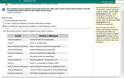

Danke für den Hinweis,
ich habe den Lightmanager jetzt eingebunden, Screenshot anbei. Aus der Anleitung zum Lightmanager Classic Static Setup geht das nicht hervor und bei meiner 885 war das auch nicht nötig.
Gruß Werner
Gruß Werner

Re: H900 & Funkschalter - ???? Was jetzt?
... aber leider falsch.Pantomime hat geschrieben:Danke für den Hinweis,
ich habe den Lightmanager jetzt eingebunden ....
Einen "JBMediaClassic" gibt es in der Datenbank nicht.
Nimm als Bezeichnung nur "classic", dann bekommst Du auch den "richtigen" Lightmanager.
So steht's übrigens auch hier drin:
Harmony FAQ | LightManager - statisches/dynamisches SetupCU Hans
Vielen Dank für die Hilfe,
ich hatte die Classic schon entsprechend der FAQ ausgewählt, nur hatte ich sie anschließend umbenannt, was wohl nicht sinnvoll ist. Die Classic ist jetzt genau nach der FAQ neu angelegt worden. Welche Einstellungen im Gerät Classic ist zu machen, Function2 oder Light On? Es funktioniert soweit alles nach meinen Vorstellungen, es kommt nur die Meldung, dass ein Gerät mit der Original Fernbedienung einzuschalten ist obwohl die Beleuchtung korrekt ein- und ausgeschaltet wird.
Gruß Werner
Gruß Werner
