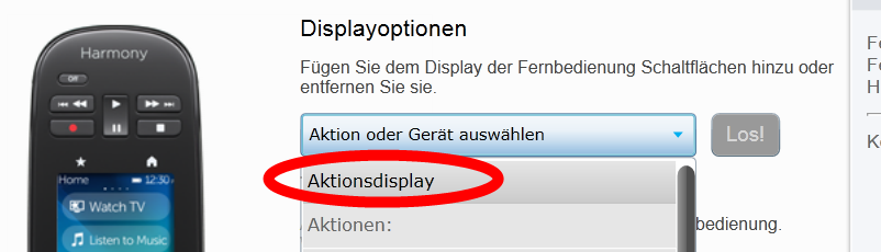

- Beiträge: 2846
Re: Displaytasten mit Aktionen belegen, Anzahl der Displayta
Unter Tastenbelegungen im Aufklappmenü ganz oben.
... natürlich auch bei myhrmony.com.TheWolf hat geschrieben:geht das natürlich und zwar ganz entspannt auf der Harmony selber.
