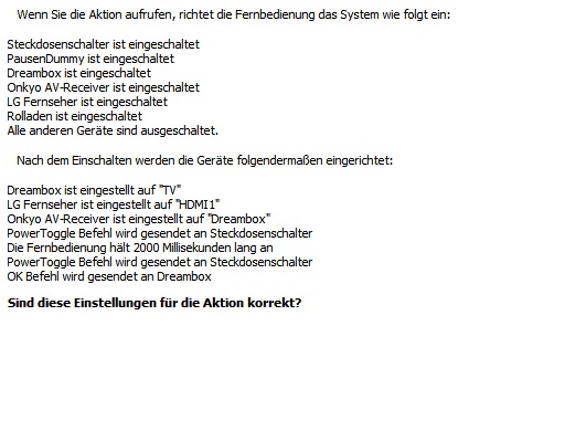

Klappt irgendwie nicht wirklich... :-(
Einschalten, bedienen aller Geräte funktioniert - so lange die Steckdose schon an war.
Wenn sie Aus ist, schaltet sie sich nicht ein, und wenn erst relativ spät. Ich vermute, dass die Befehle in der falschen
Reihenfolge gesendet werden. Ich habe die Reihenfolge zwar umgestellt (Panasonic "Steckdose" als erstes, den "Pausendummy" als 2., danach dann die Geräte)
Aber ich glaube, dass er die Steckdose trotzdem erst nach den Geräten macht. Ich habe mal an allen Geräten ausser der Dreambox die IR Diode abgeklebt. Und diese reagiert schon kurz nach dem Tastendruck auf Befehle, obwohl da eigentlich noch der Dauersendeimpuls für die Steckdose sein sollte. Ist da denn das Bild wo man zusätzliche Geräte in die Aktion einbinden kann aussagefähig? Hier lassen sich TV, Dreambox, und AVR ja nicht in der Reihenfolge verändern, sind "n.v."
Ich habe mal ein Bild angehangen, aus der Fehlerbehebung.
Demnach schaltet er ja wohl alle Geräte erst mal auf die entsprechenden Eingänge und kümmert sich dann erst um die Steckdose, korrekt?

Re: Wieder mal: Steckdosenprobleme ..
wo kommen denn die ganzen Befehle im zweiten Absatz her?
Ich denke mal die hast du alle beim Start der Aktion angehängt. Weg damit
gehe unter Gerät Panasonic-->Einstellungen-->Betriebseinstellungen und lege da als PowerOn den angelernten Befehl der Steckdose hin
Als Duration die 1000 Millisekunden die der Befehl gesendet werden musst
Dann unter Gerät Dummy-->Einstellungen-->Verzögerungen abpassen-->Geräteverzögerung 3000ms (das ist die Wartezeit für die nachfolgenden geräte)
ich meine die beiden Powertoggle Befehle für die Steckdose und die Verzögerung von 2000ms im zweiten Abschnitt
der Powerbefehl gehört unter
wenn du ihn wie du es gemacht hast an die Aktion anhängst wird er auch erst später gesendet
ja
wobei ich nicht weiß ob die Geräteverzögerung wirkt wenn das Gerät gar keinen Einschaltbefehl hat
Was hast du denn da für nen Funksystem? Gibt es da evtl. befehle die du eh nichts nutzt die nichts bewirken 8weils dafür keinen Empfänger gibt)?
dann könntest du einfach eionen solchen nicht genutzten Befehl als Powerbefehl für die Rolladen nehmen
Ansonsten brauchst du doch nen Dummy
Und zwar aus nem ganz einfachen Grund ist die Geräteverzögerung im TV oder AVR etc nicht gut aufgehoben. Die H wartet dann IMMER wenn Befehlsfolgen abgesetzt werden. Also auch bei 2stelliger Kanalwahl oder Eingangswahl
Deswegen nutzt man i.d.R. für solche verzögerungen nen Dummy
Daher hatte ich einfach einen "Diese Infrarotverzögerung senden - 2 Sekunden" eingefügt.
Alles was du an die Aktion anhängst wird auch erst als letztes abgearbeitet. Die Einschaltreihenfolge gilt nur für Powerbefehle die unter
Gerät-->Einstellungen-->Betriebseinstellungen hinterlegt sind
Erst danach kommen Eingangswahl und angehängte Befehle (das der Befehl zufällig Power heißt interessiert die Harmony nicht)

Ahaaa ...
std hat geschrieben:Alles was du an die Aktion anhängst wird auch erst als letztes abgearbeitet. Die Einschaltreihenfolge gilt nur für Powerbefehle die unter
Das wäre mal was für die FAQ (oder war ich zu blöd es zu finden) Das hätte hier zwei Tage Arbeit erspart. :-)
Habe mal alles aufgeräumt, Geräte neu erstellt usw. Habe da ja so einiges rumgefummelt. Jetzt kommt die heisse Probierphase.
