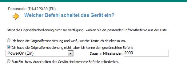

Hallo, danke euch für die schnellen Antworten. leider habe ich es noh nicht ganz hinbekommen.
ich bin folgendermaßen vorgegangen:
1. ich habe mir den folgenden "virtuellen" Fernseher als neues gerät eingerichtet : TH-37PX80 von Panasonic
2. Scartabfrage auf ja
3. Mit betriebseinstellungen meinst du sicher unter dem Reiter "Geräte" die Schaltfläche "Einstellungen" des Panasonics oder? Was genau meinst du mit Einschaltzweig? bei mir sieht das menü dann folgendermaßen aus: 4. Die Durationzeit nehme ich an, wird unter "Verzögerungen anpassen" eingestellt. Aber bei mir kommt keine Option "Einschaltverzögerung" sondern folgendes Bild: 5. Analog zu 3 weiß ich auch nicht recht, was du mit Abschalt-Zweig meinst, bzw. wie ich dahin komme. Sorry
6. umbenannt hab ich das Gerät schon in "Dummy"
bzgl. Schwarz: Ich nehme an, dass ist die Sache mit dem Wählen des Eingangs? Das war bereits standardmäßig auf Methode 2 eingestellt.
Danke
Danke

Wofür haben wir nur unsere FAQ's?Lycos hat geschrieben: 3. Mit betriebseinstellungen meinst du sicher unter dem Reiter "Geräte" die Schaltfläche "Einstellungen" des Panasonics oder? Was genau meinst du mit Einschaltzweig? bei mir sieht das menü dann folgendermaßen aus:
Harmony FAQ | Betriebs-EinstellungenSiehe den Link oben.Lycos hat geschrieben: 4. Die Durationzeit nehme ich an, wird unter "Verzögerungen anpassen" eingestellt. Aber bei mir kommt keine Option "Einschaltverzögerung" sondern folgendes Bild:
Siehe Link oben.Lycos hat geschrieben: 5. Analog zu 3 weiß ich auch nicht recht, was du mit Abschalt-Zweig meinst, bzw. wie ich dahin komme.
Geht. Ich würde es aber "Steckdose" oder so nennen, damit Du auch später noch weist, was das Gerät macht.Lycos hat geschrieben: 6. umbenannt hab ich das Gerät schon in "Dummy"

So hab mir den Artikel nun noch einmal durchgelesen und bin dabei auf diese Passage gestoßen:
"Wie bekannt ist, benötigen Panasonic-TV's die sog. Duration, damit sie überhaupt eingeschaltet werden können.
Die Duration wird und kann nur vom Support freigeschaltet werden und ist in vielen Panasonic-TV's bereits hinterlegt."
Gehe ich jetzt recht in der Annahme, dass man mich nochmal den ganze Text hat durchlesen lassen um das herauszufinden?? obwohl ich vorher eindeutig nach dem Grund fragte, warum bei mir die Duration Time nicht angezeigt wird?

Weil Du uns offenbar nicht glaubst, dass die Duration in den Betriebs-Einstellungen zu finden ist und eben nicht in den Verzögerungs-Zeiten.Lycos hat geschrieben: obwohl ich vorher eindeutig nach dem Grund fragte, warum bei mir die Duration Time nicht angezeigt wird?
Würdet Du einmal eine Panasonic-TV aus dem Thread Panasonic-TV's mit Duration anlegen und dann in den Betriebs-Einstellungen nachsehen, würdest auch Du die Duration finden.
Re: Dummy-SIgnal anlegen für "intelligente-Steckdose"
Schwarz hat geschrieben: Jetzt frage ich mich aber mal ganz besorgt, warum wir Dir hier immer antworten, bemüht sind zu helfen und bei Dir noch nicht mal die in den ersten Beiträgen gegebenen Tipps angenommen wurden. Aber wenn Du es jetzt heraus gefunden hast, ist es doch gut. Wäre einfacher gewesen:
Naja, es hieß ich solle mir einen panasonic Tv aus der Liste suchen, was ich auch getan habe. Wie beschrieben hatte ich mir das Modell "TH-37PX80" herausgesucht. Hier war auch bei der Durchführung der von euch angegebenen Schritte KEIN! Duration-Befehl aufgeführt.TheWolf hat geschrieben:Um beides zu bekommen, nimmt Du irgend eine Panasonic-TV miet getrennten Power-Befehlen aus dem Thread Panasonic-TV's mit Duration
Ich habe unter der Liste der panasonic-TVs nun also die Lösung des problems gefunden... Ich nehme jetzt also den "TH-42PA50 (EU)" und siehe da in den Betriebseinstellungen gibts das Duration-Feld. Ich habe nichts anderes gemacht als sonst auch nur einen anderen TV genommen, obwohl es hieß ich solle irgendeinen aus der Liste nehmen mit getrenntem EIn/Ausschalter, was der TH-37PX80 zweifelsfrei auch war.
Und dass unter der endlos langen TV-Auflistung noch weitere Kommentare aufgeführt sind, konnte ich nicht wissen, da bei FAQs oft die kommentarfunktion ausgestellt ist.
Das hat also mit glauben rein gar nichts zu tun, es war einfach bei dem von mir ausgewählten Gerät nicht der Fall!TheWolf hat geschrieben: Weil Du uns offenbar nicht glaubst, dass die Duration in den Betriebs-Einstellungen zu finden ist und eben nicht in den Verzögerungs-Zeiten.
-> s.o.TheWolf hat geschrieben: Würdet Du einmal eine Panasonic-TV aus dem Thread Panasonic-TV's mit Duration anlegen und dann in den Betriebs-Einstellungen nachsehen, würdest auch Du die Duration finden.

Ach ja, und was bitte ist dann das hier: Diesen TV hab ich aktuell bei mir eingebunden.Lycos hat geschrieben: Wie beschrieben hatte ich mir das Modell "TH-37PX80" herausgesucht. Hier war auch bei der Durchführung der von euch angegebenen Schritte KEIN! Duration-Befehl aufgeführt.
Ich wette, Du hast bei der Einbindung dieses TV's mehr als nur die angegebenen 80 eingegeben, ein anderes Modell rausgesucht oder bist auf "Einen Befehl zum Ein- und Ausschalten" gegangen.
Siehe oben.Lycos hat geschrieben: Das hat also mit glauben rein gar nichts zu tun, es war einfach bei dem von mir ausgewählten Gerät nicht der Fall!

Und was steht im Panasonic-Thread zu dem Modell?Lycos hat geschrieben:Das ist das EU-Modell, wenn ich mich nicht irre
•Panasonic TV (TH-37PX80 (EU))
Genau das bekommt man, wenn man sich an die Vorgehensweise hält.
