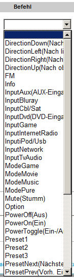

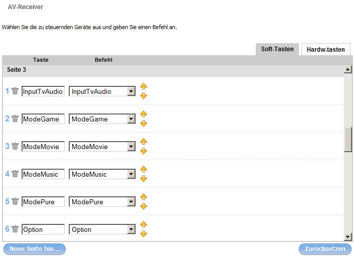

Beiträge: 18194
Re: Denon 1713 Farbtasten
Accuface hat geschrieben: @TheWolf, kannst du mal bitte nachsehen bei dem Datensatz für den Denon AVR 1713, ob unter
Geräte -> Denon Receiver -> Einstellungen -> Tasten anpassen -> weiter Tasten
die Bezeichnung ------- Befehle gibt:
ModeGame ------- ModeGame
ModeMovie ------- ModeMovie
ModeMusic -------- ModeMusic
ModePure ------- ModePure
vorhanden sind.
Befehle innerhalb der Befehls-Liste:
Befehle in der Tasten-Belegung:
Denk dran: Beim Anlegen des AVR als Bezeichnung nur 13 eingeben und Deinen dann aus der Liste raussuchen.
Er trägt dann am Ende der Bezeichnung noch (EU) und genau in dem Modell hab ich nachgesehen.

Ja, ich hate den mit det Endung EU.
In deinem 2. Bild sind die farbtasten zu sehen (modemovie.....)
Ich hab die tasten getestet und sie funktionieren.
Allerdings nur auf dem display, als erweiterte tasten.
Also mein problem hat sich damit gelost. Danke für deine hilfe.
