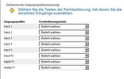

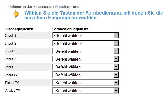

wolfs44 hat geschrieben:Adjust inputs weist alle Eingänge richtig, auch in der Reihenfolge aus.
Mach doch bitte mal 'nen Screen-Shot der Eingangs-Wahl.
Der sollte dann in etwa so aussehen:

Es sieht exakt so aus, wie es sein sollte.
Die Befehle danebenlassen sich aber nicht alle so auswählen.
Es fehlen Ext4 und DigitalTV
Wähle ich die vorhandenen Befehle aus (TV, Ext1-3, HDMI1 und HDMI2) und lege sie als Befehle ins Display gibt es bei deren Anwahl keinerlei Reaktion.
Einzig "Input Nächster Eingang" läßt das Auswahlmenü der vorhandenen Eingänge erscheinen, mit "up", "down" und "O.K."
kann dann umgeschaltet werden.
Screenshot vergessen, folgt gleich.
Screenshot gemacht, aber wie füge ich ihn ein?

Doch noch gefunden
Dort, wo der Tastenbefehl nicht stimmt, gibt es den passenden auch nicht.
Unabhängig davon bewirkt keiner der vorhandenen Befehle eine direkte Eingangswahl.

Was mir beim Screenshot aufgefallen ist: Warum sind verschiedene Eingänge mit gleichen Befehlen belegt?
Beiträge: 18151
Re: Logitech-Code bzw. Gerät auf Xsight Touch anlernen
Schwarz hat geschrieben:Was mir beim Screenshot aufgefallen ist: Warum sind verschiedene Eingänge mit gleichen Befehlen belegt?
Weil es für EXT4 und DigitalTV keine Input-Befehle gibt. Ergo nimmt Logitech irgend einen Input-Befehl dafür.
