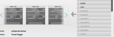

Re: Logitech-Code bzw. Gerät auf Xsight Touch anlernen
wolfs44 hat geschrieben:Beim Tasten anpassen kann ich vom Gerät Philips-TV (26PFL5522D/12) keine die Eingänge direkt ansteuernden Befehle auswählen.
Und warum nicht?
Wenn ich Deine TV eininde, dann sehe ich diese Input-Befehle:
Selbst unter myharmony.com (hier die 650) sind die vorhanden und liegen sogar schon im Display:
