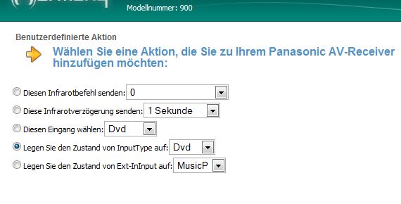

Moin Gemeinde
Seit 3 Wochen kann ich mich über die Harmony 900 erfreuen, seit Vorgestern als ich die Soundbar gegen eine BD Soundsystem Panasonic SC-BTT590 getauscht habe, nicht mehr.
Meine Cisco Box liegt an HDMI 1, der BD HDD Pansonic DMR an HDMI 2 der SC-BTT.
Weiss jemand wie ich den HDMI 1 oder HDMI 2 reproduzierbar anglegen kann ? Momentan schaltet die Harmony für mich nicht nachvollziehbar die Eingänge durch, mal da mal dort bleibts dann stehen.
Vielen Dank im Voraus
Harm
P.S: Der Befehlsdatensatz muss beim Support angefragt werden, habe ich gemacht, aber keine Antwort erhalten. Darum die Frage hier.
Harm

Offenbar gar nicht, weil das Teil das wohl nicht unterstützt.Harm900 hat geschrieben: Weiss jemand wie ich den HDMI 1 oder HDMI 2 reproduzierbar anglegen kann ?
Siehe Bedienungs-Anleitung:
Drücken Sie mehrmals [EXT-IN], um den
entsprechenden externen Eingangsmodus
auszuwählen.
... was mich nicht weiter wundert.Harm900 hat geschrieben: Momentan schaltet die Harmony für mich nicht nachvollziehbar die Eingänge durch, mal da mal dort bleibts dann stehen.
Logitech hat hier die Methode 2 als Standard genommen, benutzt aber für jeden Eingang die SetInputType-Methode, die noch nie 100%ig funktioniert hat.
Real hast Du aber nur zwei Input-Befehle:
InputDisc/Sd
InputRadio/Ext-In/iPod
Und jetzt musst Du ausprobieren, welcher der beiden Befehle Dir bei der Eingangs-Wahl weiter hilft.
Ist es einer der beiden, der durch alle Eingänge wandert, stellst Du die EIngangs-Methode auf Methode 1 um und wählst diesen Befehl aus.
Klappt das nicht, bleibt Dir wohl nur, den/die Input-Befehle nachträglich in die Aktionen einzufügen.

InputRadio/Ext-In/iPod und noch einiges mehr wie HOME...da schaltet er durch. Aber woher, ausser es geht von einem definiertem Startpunkt aus, weiss er (oder sie
wo man zu stehen bleiben hat ? Und wenn nun meine Familie den Eingang umstellt und das Gerät genau dort ausschaltet ?
Habe "Lege Input Radio/Ext-In etc auf HDMI 1 oder 2 nachträglich als Befehl eingefügt, oder auch "Stelle Eingang auf HDMI 1 oder 2" geht nicht. Die Reaktionen darauf sind nicht reproduzierbar..

Das merkt sich die Harmony. Stichwort: SmartState.Harm900 hat geschrieben: Aber woher, ausser es geht von einem definiertem Startpunkt aus, weiss er (oder sie) wo man zu stehen bleiben hat ?
Jede "manuelle Änderung" über z.B. angehängte Input-Befehle muss daher zwingend immer den Ausgangs-Zustand wieder herstellen.
Mit der Original-FB?Harm900 hat geschrieben: Und wenn nun meine Familie den Eingang umstellt und das Gerät genau dort ausschaltet ?
Auf gar keinen Fall! Die verschwindet auf Nimmer-Wiedersehen in irgend einer Schublade und nimm auch gleich die Batterien raus.
Kein Wunder, da diese Befehle ja nacheinander durch mehrere Eingänge wandern.Harm900 hat geschrieben: Habe "Lege Input Radio/Ext-In etc auf HDMI 1 oder 2 nachträglich als Befehl eingefügt, oder auch "Stelle Eingang auf HDMI 1 oder 2" geht nicht. Die Reaktionen darauf sind nicht reproduzierbar..
Einmal angehängt geht also einen Eingang weiter. Zweimal angehängt, geht also um zwei Eingänge weiter. Etc.

Auf der originalen FB stehen 2 Tasten zur Verfügung:TheWolf hat geschrieben:Und solange Harm900 uns nicht sagt, was die beiden Input-Befehle nun tatsächlich bewirken, nutzt auch kein FAQ-Link etwas.Schwarz hat geschrieben: es muss doch raus zu kriegen sein, welche Eingangswahl notwendig ist.
Taste DISC/SD und Taste iPod ( iPod , Dig In, Ext, Home, HDMI 1, HDMI 2 usw. )
Das dumme daran: Die Eingänge schalten nicht von selbst durch bis ein aktives Signal ansteht. Somit bleibt
mir nichts anders über, als die Steps zu zählen. Oder über HOME zu gehen, da komme ich zwar hin, aber nicht weiter.
Logitech hat bis anhin auf kein Mail geantwortet.
