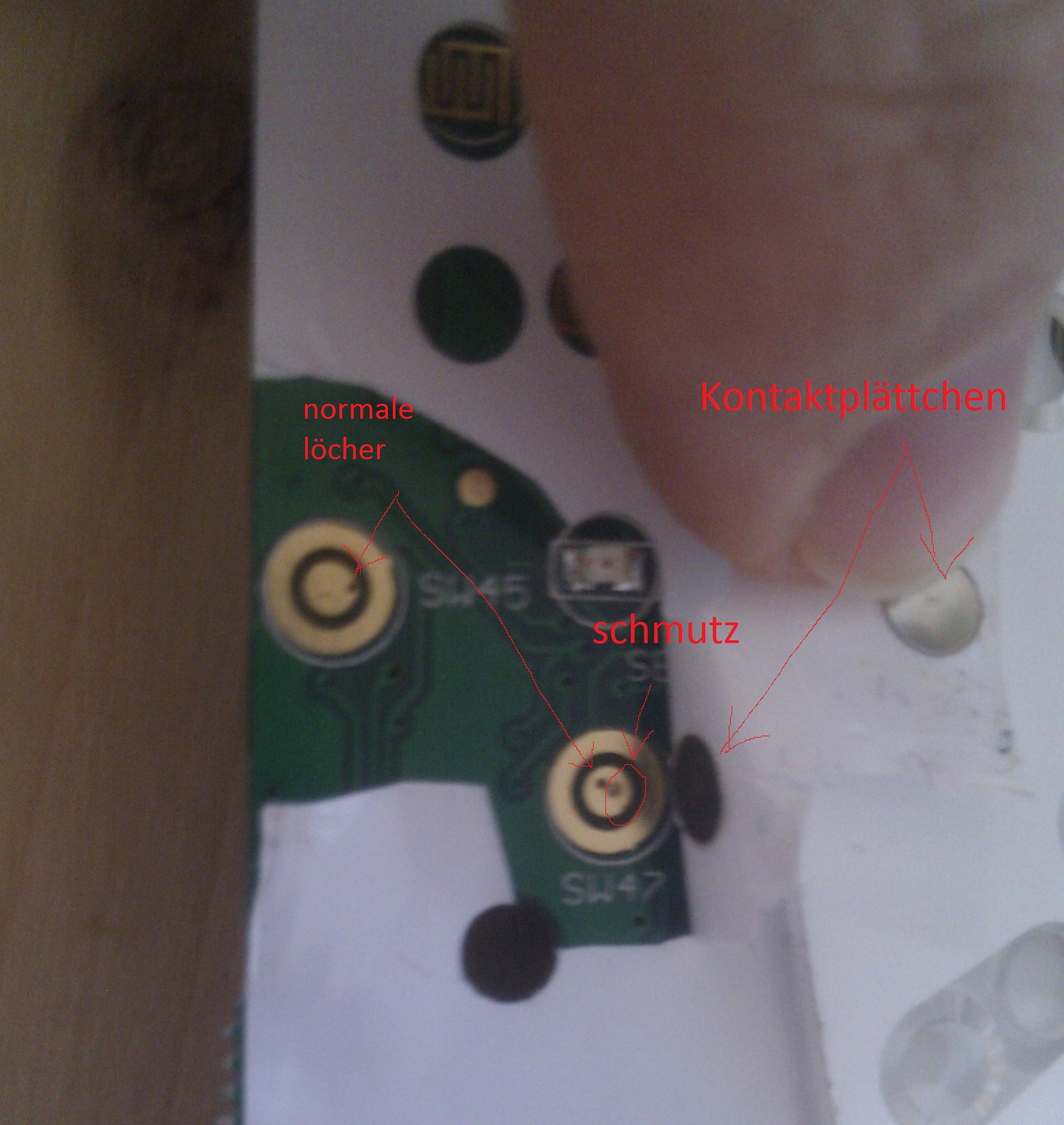

hi,
meine harmony 555 hatte auch einen "wasserschaden". habe dann hier die anleitung gefunden, gereinigt, und dann ging fast alles wieder. nur die cursor links taste nicht. das ist ja eine klicktaste, nicht wie die anderen mit den kammkontakten und den gummitasten. also musste ich auch die weiße folie vorsichtig mit dem messer lösen, habe mich dann von den volumetasten aus zur cursor taste geschnitten (vorsicht leiterbahnen!) dann vorsichtig abgelöst, die kontaktplättchen bleiben an der folie hängen, bei mir waren beiden kontakte verschmutzt. hab sie mit spiritus und wattestäbchen gereinigt, dann noch ein bisschen mit dem schraubenzieher abgekratzt. tut jetzt wieder richtig gut! war auch nicht schwer. das display musste ich nicht entfernen, ist glaube ich auch schwer, weil verlötet und / oder verklebt. also hier mal mein foto, falls es jemand interessiert oder hilft.
gruß

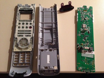

Thophi hat geschrieben:Hier eine Kurzbeschreibung meiner Reparaturaktion:
Gruß Thomas
Hallo!
Hab mit Hilfe deiner Anleitung meine 555 ebenfalls mal geöffnet und gereinigt, ging wirklich gut.
Das Gehäuse hab ich recht einfach aufbekommen indem ich ne alte Bankkarte "durchgezogen" habe, ein Plastikkeil war somit nicht nötig.

Re: Taste 1 "ausgeleiert" bzw. reagiert kaum noch
Beitrag von padrino »
Werner Wichtig hat geschrieben: Das Gehäuse hab ich recht einfach aufbekommen indem ich ne alte Bankkarte "durchgezogen" habe, ein Plastikkeil war somit nicht nötig.
cooler Tipp!
Werde ich wohl mal testen, wenn ich versuchen werde meine 550 zu öffnen.

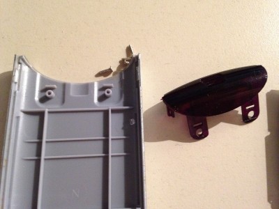

Gruß Thomas
In Ergänzung zu Thophis Bildern:
Die IR-Abdeckung ist in der Unterschale eingehängt und in einer Führung mit der Oberschale verbunden. Kein Kleber oder Schrauben.
