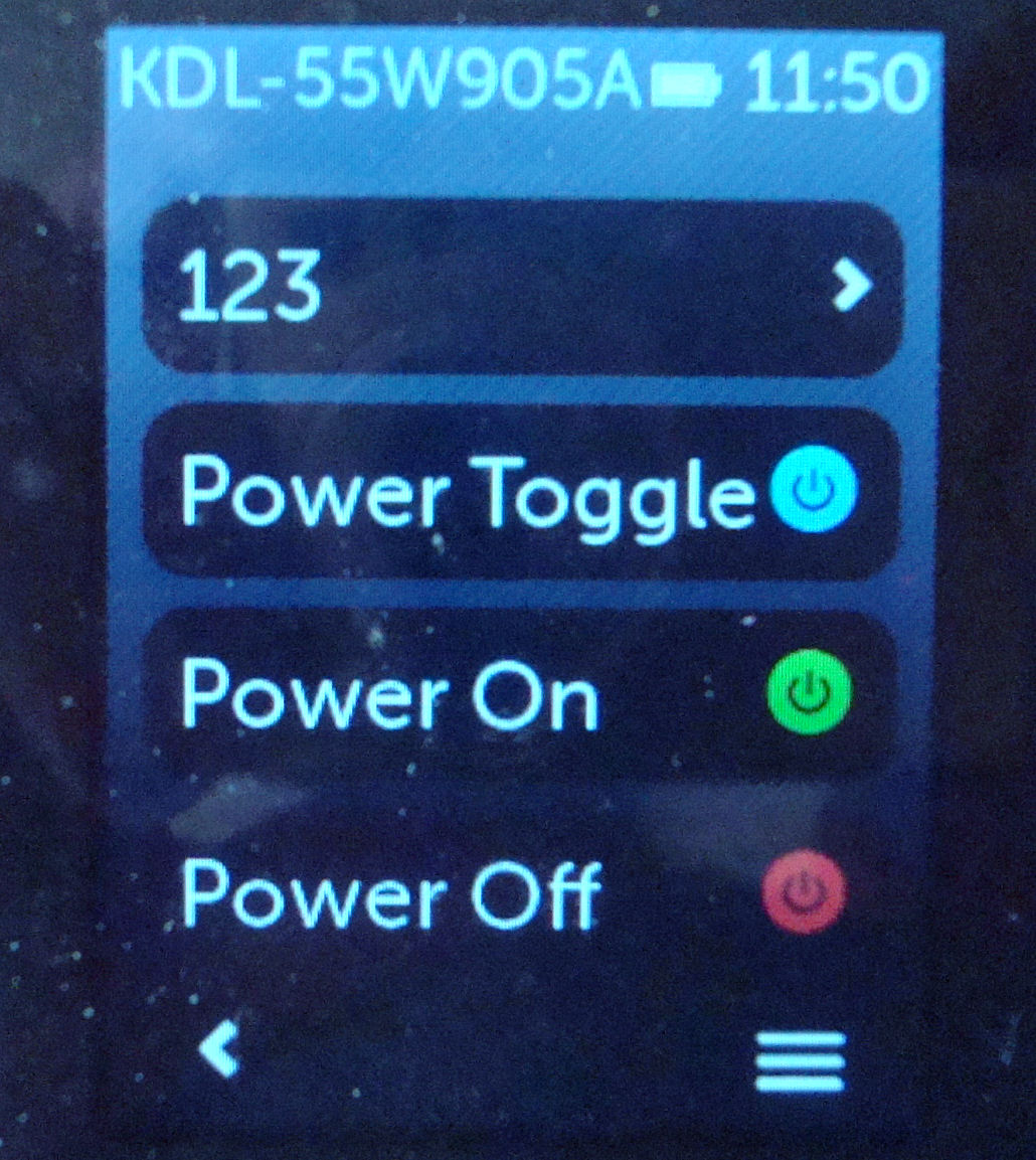

Bei vielen Geräten existieren z.B. neben dem PowerToggle-Befehl (einmal senden schaltet ein, nochmal senden schaltet aus) auch PowerON- und PowerOFF-Befehle. Nun ist es leider so, dass sich hinter einem PowerON-Befehl ohne weiters der Power-Toggle-Befehl verbergen kann (irgend eine Intelligenz-Bestie hat den PowerToggle-Befehle als PowerON-Befehl angelegt).
Würde man nun diesen PowerON-Befehl in den Betriebs-Einstellungen hinterlegen, würde folgendes passieren:
1. Wir starten Aktion 1 und damit auch unser Gerät. Es läuft.
2. Wir wechseln in Aktion 2, in dem unser Gerät ebenfalls enthalten ist. Normalerweise würde es weiterlaufen. Da die Software aber bei getrennten Power-Befehlen (und nur hier) den PowerON-Befehll auch beim Aktions-Wechsel sendet, wird das Gerät abgeschaltet, da ja in Wirklichkeit der PowerToggle-Befehl gesendet wird. :shock:

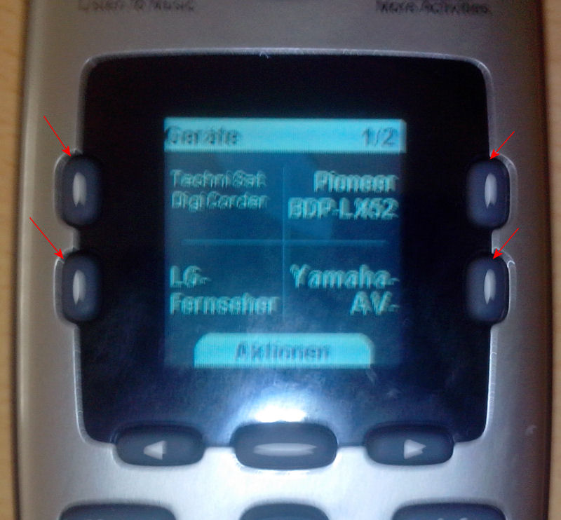

Wechselt nun auf der Harmony in den Geräte-Modus.
:idea: Für Harmony's mit Hub:
Achtet darauf, worüber die Befehle gesendet werden (Harmony, Hub, Mini-Blaster, Alle) und stellt sicher, dass von diesem Sender Sichtverbindung zu den Geräten besteht.

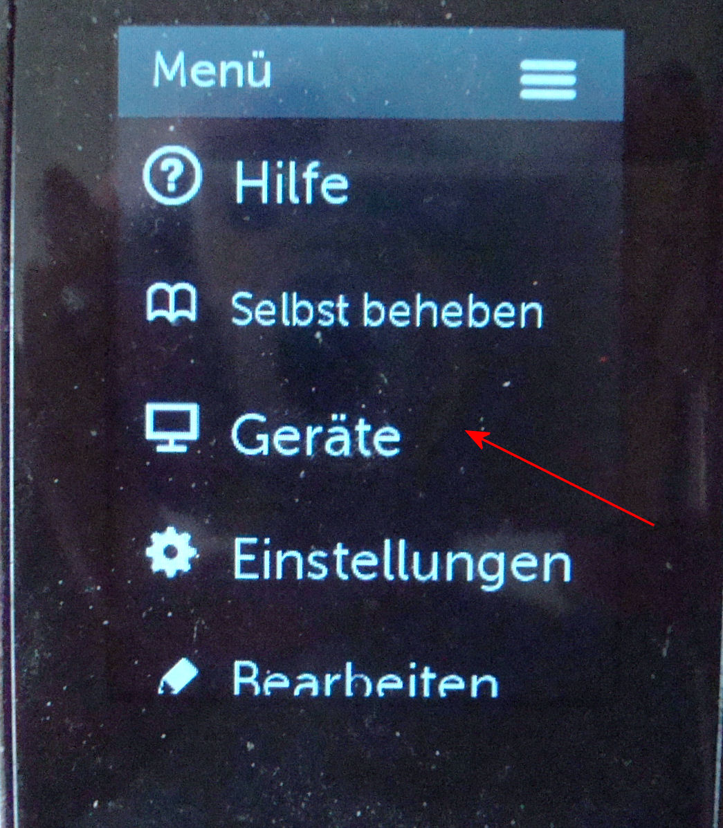

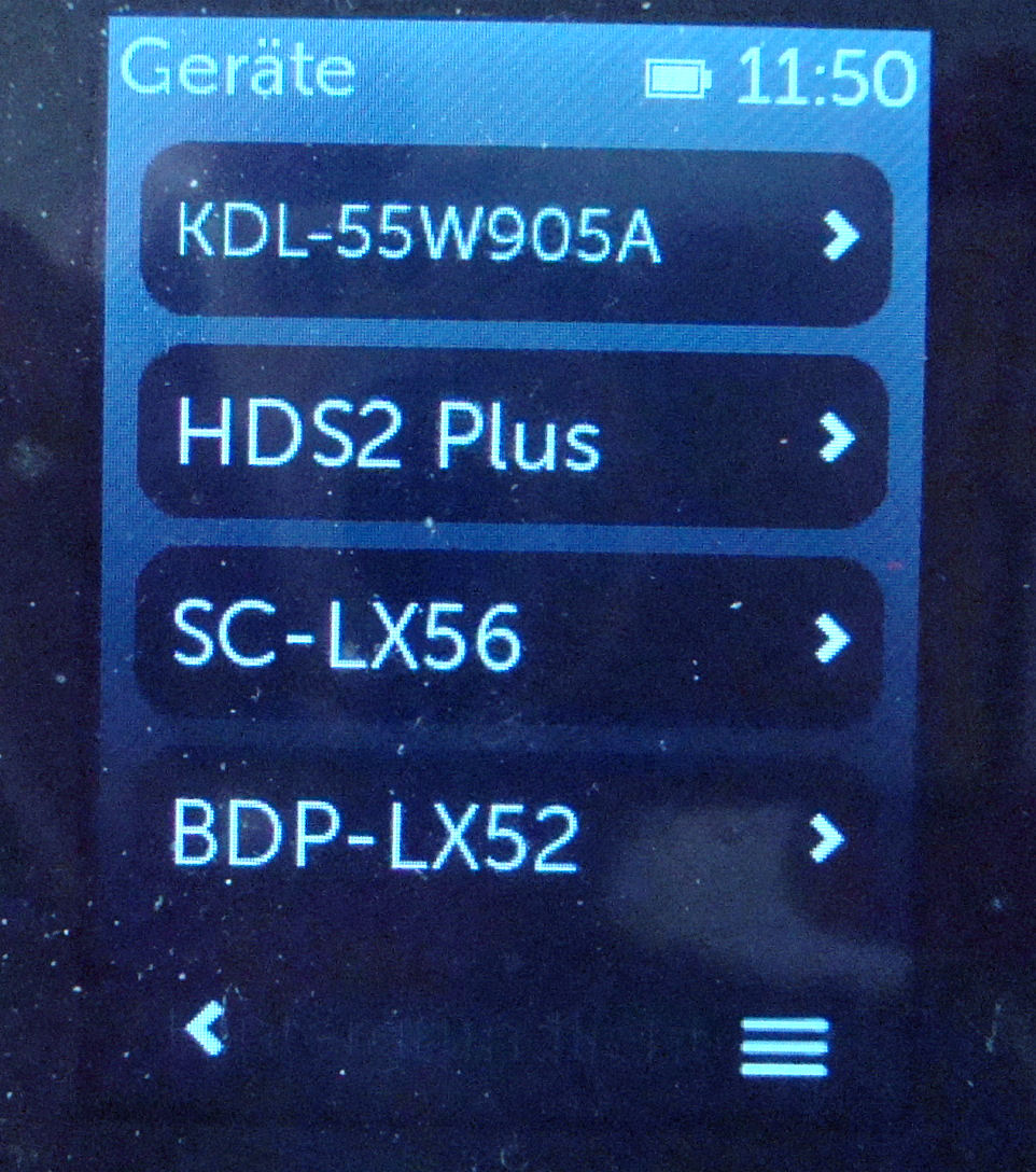

Direkt danach sehen wir alle Geräte und wählen das Gerät aus, dessen Befehle wir testen wollen.
Bei der Ultimate/Touch ist das diese Touch-Fläche:
Danach gehen wir auf "Geräte" ...
... und wählen das gewünschte Gerät aus:
Nun sehen wir alle Befehle dieses Gerätes ...
... die wir einzeln nacheinander senden und uns bei jedem Befehl notieren, was der Befehl wirklich macht.

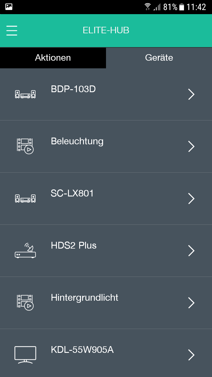

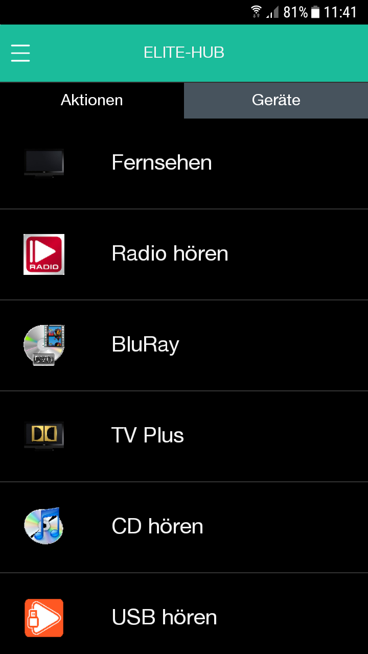

Und hier das Ganze auf der SmartPhone-App:
Wir starten die App und warten, bis sie sich mit der Harmony verbunden hat:
Nun wechseln wir auf den Reiter Geräte ...
... und sehen alle unsere Geräte, die in dieser Aktion benutzt werden.

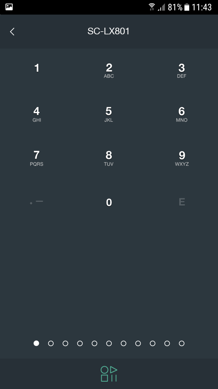

Jetzt wählen wir das zu testende Gerät durch antippen an und sehen die erste Seite der Befehle:
In meinem Beispiel sind das die Ziffern-Befehle.
Wischen wir das Display seitlich, erscheint die nächste Seite der Befehle.
Die kann dann z.B. so aussehen:
Hier sehen wir ganz unten die Power-Befehle zum Ein- und Ausschalten.
:idea: Logisch, dass wir zuerst mit den Power-Befehlen anfangen um zu sehen, worüber (PowerToggle oder PowerOn/PowerOff) das Gerät überhaupt eingeschaltet wird.
Danach -also wenn das Gerät läuft- geht's dann weiter mit den anderen Befehlen.
