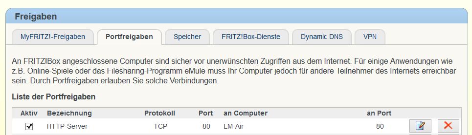

Dann routet Deine Fritze nicht richtig durch... oder in Deiner Redirect bei NoIP geht der Request nicht auf die 8080.
Freigabe: muss folgendermaßen aussehen:
Andere Anwendung
TCP
Port 8080 bis 8080
LM-AIR
192.168.xxx.xxx

...habe ich --> GENAUSO!

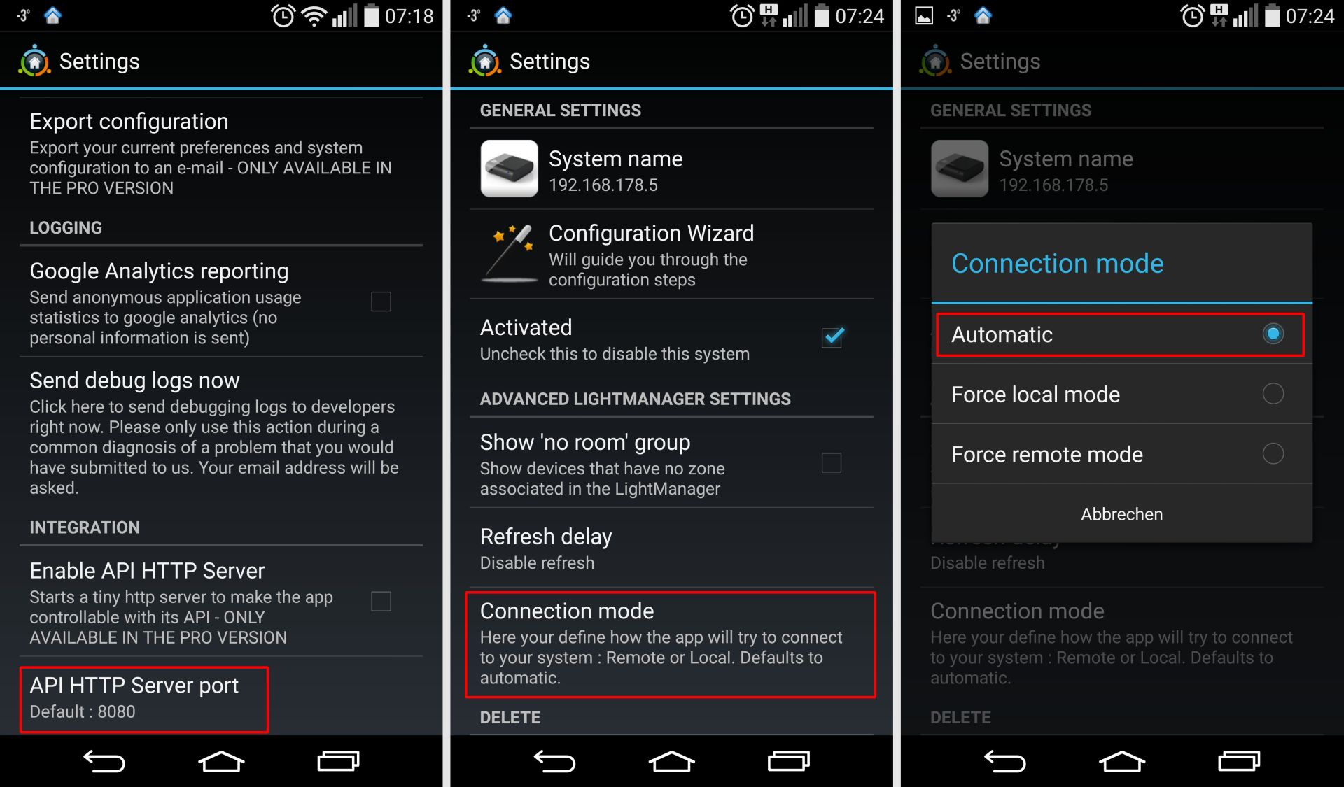

Den API HTTP Port hast Du noch immer auf 8080 stehen? Du gehst auf die 80. Den ganzen Rest macht doch NoIP...
Dann trägst Du in die App nur http://xxxxxx.noIp.net und Dein Name und dein Passwort ein.

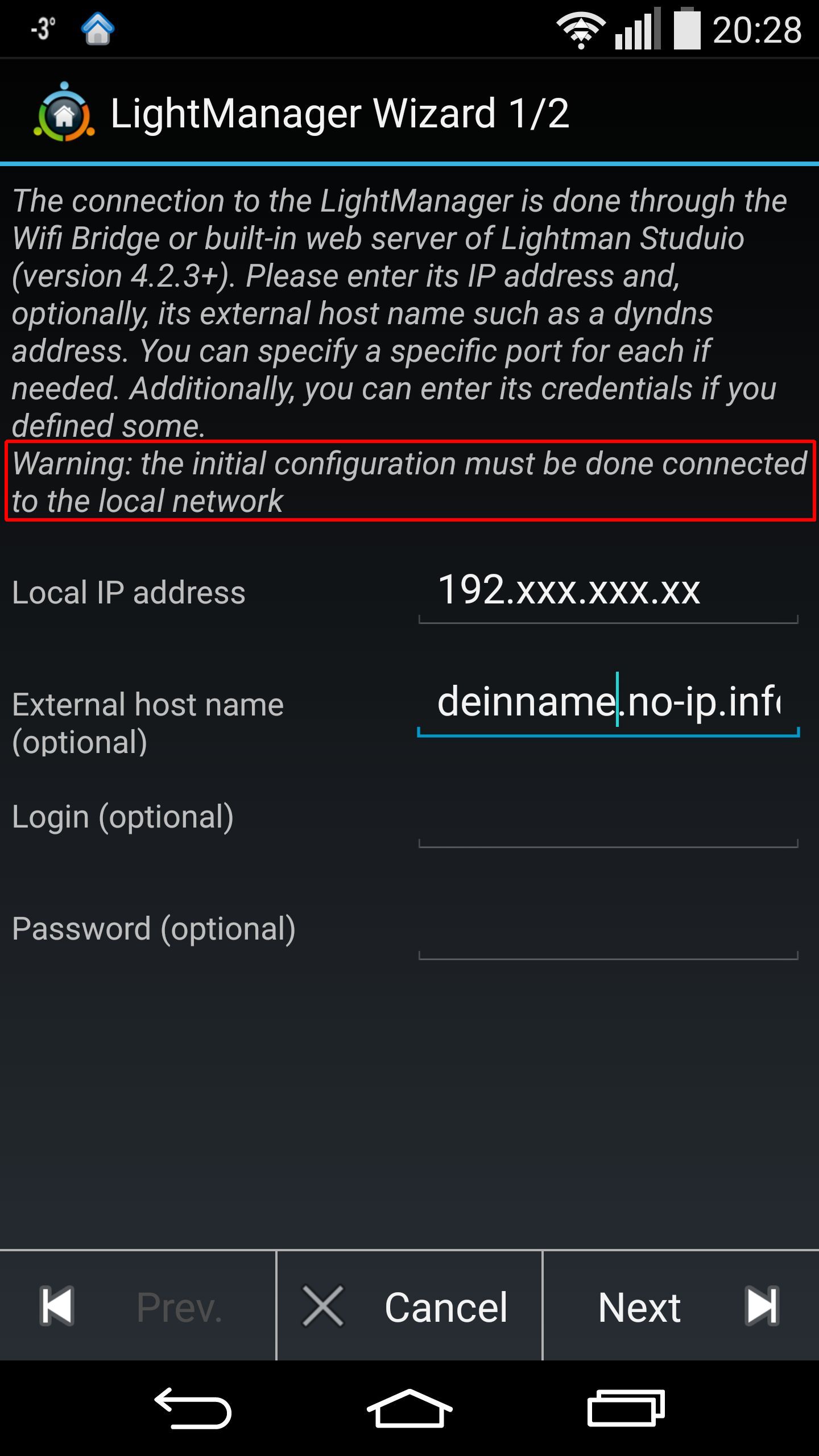

Einstellung ImperiHome:
Login und Passwort bleibt leer.
Wichtig ist, das zum initialisieren der Konfiguration
eine Verbindung zum Lokalen Netzwerk besteht,
am besten per WLAN.
Darum muß die IP des LM-Air eingetragen sein.
Mit "Next" und "Finish" war bei mir die Verbindung
aktiv und kann über die Mobile Datenverbindung
genutzt werden.
Gruß wm

ratzec hat geschrieben: Bei external host name hatte ich:
http://meinname.ddns.net:80
Bei deinem Bild kann ich leider den vollständigen Eintrag nicht erkennen. Ebenfalls wüßte ich gern noch was du bei general preferences bei API HTTP Server port (ganz unten) eingetragen hast?
Danke vorab.
MfG ratzec
Hallo ratzec

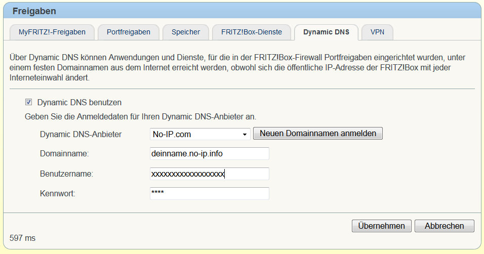

Der Eintrag ist der gleiche wie in der FritzBox unter -Freigaben -Dynamic DNS
Es sollte reichen wenn in ImperiHome
meinname.ddns.net
eingetragen wird. Der Port :80 kann, muß aber nicht angehängt werden.
Bei mir Funktionieren beide Varianten. Nur http:// darf nicht mit eingetragen
werden, damit funktioniert es nicht.
Beim API HTTP Server port habe ich die Default Einstellung 8080 belassen.
Wichtig ist vielleicht noch das beim Connection Mode die Automatic eingestellt ist.

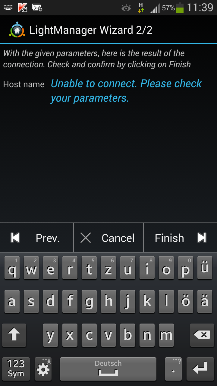

Habe jetzt alles so eingestellt wie bei Dir, aber es funktioniert trotzdem nicht. Vielleicht hast Du auf der no-ip Web- Seite eventuell noch eine andere Einstellung?
Hast Du die kostenlose ImperiHome App oder die kostenpflichtige, bzw. was ist der Unterschied ?
Das muß doch hinzubekommen sein???
