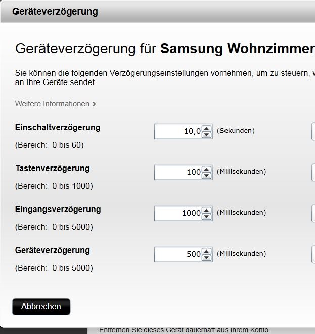

Re: Aktion starten dauert 25 Sekunden
Beitrag von Jacobus »
Schwarz hat geschrieben:Und wenn die auf "0" steht funktionieren die Aktionswechsel? Dann mache mal bitte einen Screenshot von den Verzögerungen des Fernsehers und setze die hier rein.Die anderen Geräte benötigen die lange Einschaltverzögerung natürlich nicht!
So sehen die Einschaltverzögerungen aus.
Wenn ich diese auf "0" setze, kann ich keine Verbesserung wahrnehmen.
Jacobus hat geschrieben:Wenn ich diese auf "0" setze, kann ich keine Verbesserung wahrnehmen.
Ich fasse nochmal zusammen. Ist die Einschaltverzögerung, sowie alle anderen Verzögerungen auf "0" gesetzt, funktioniert der Aktionswechsel zügig ohne Probleme. Wird die Einschaltverzögerung auf 10 sek gesetzt, wirkt sich das auch auf den Wechsel aus und der dauert 25 Sekunden? Ist das so richtig? Wenn ja, kann ich nur noch ein "korruptes" Konto vermuten. Hast Du mal versucht unter einer anderen Mailadresse ein neues Konto zu Testzwecken zu eröffnen?
