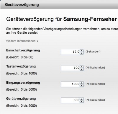

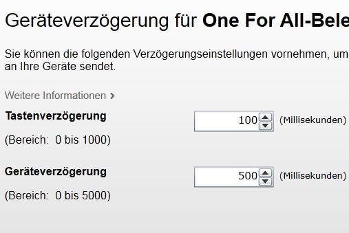

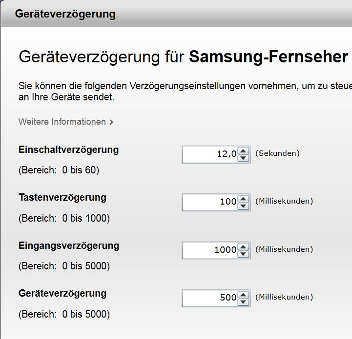

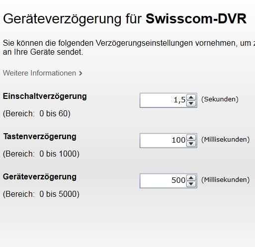

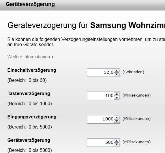

Jetzt habe ich die Einstellungen gefunden:
kannst Du damit etwas anfangen?
Grüsse J.
Grüsse J.

Sieht soweit erstmal gut aus.Jacobus hat geschrieben: kannst Du damit etwas anfangen?
Nächste Frage wäre: Hast Du irgend welche Befehl beim Aktions-Start angehängt?
Wenn nicht, erstell Dir mal eine benutzerdefinierte Aktion und pack da nur den TV rein.
Starte die Aktion und schau, ob es damit auch so lange dauert.
Wenn nicht, pack in diese Aktion den DVR mit rein und teste wieder.
Läuft auch das sauber, häng noch den One For All mit rein und teste auch wieder.
Sollte hierbei das Problem nicht (mehr) auftauchen, erstell Deine Original-Aktion "TV Wohnzimmer" mal komplett neu.
