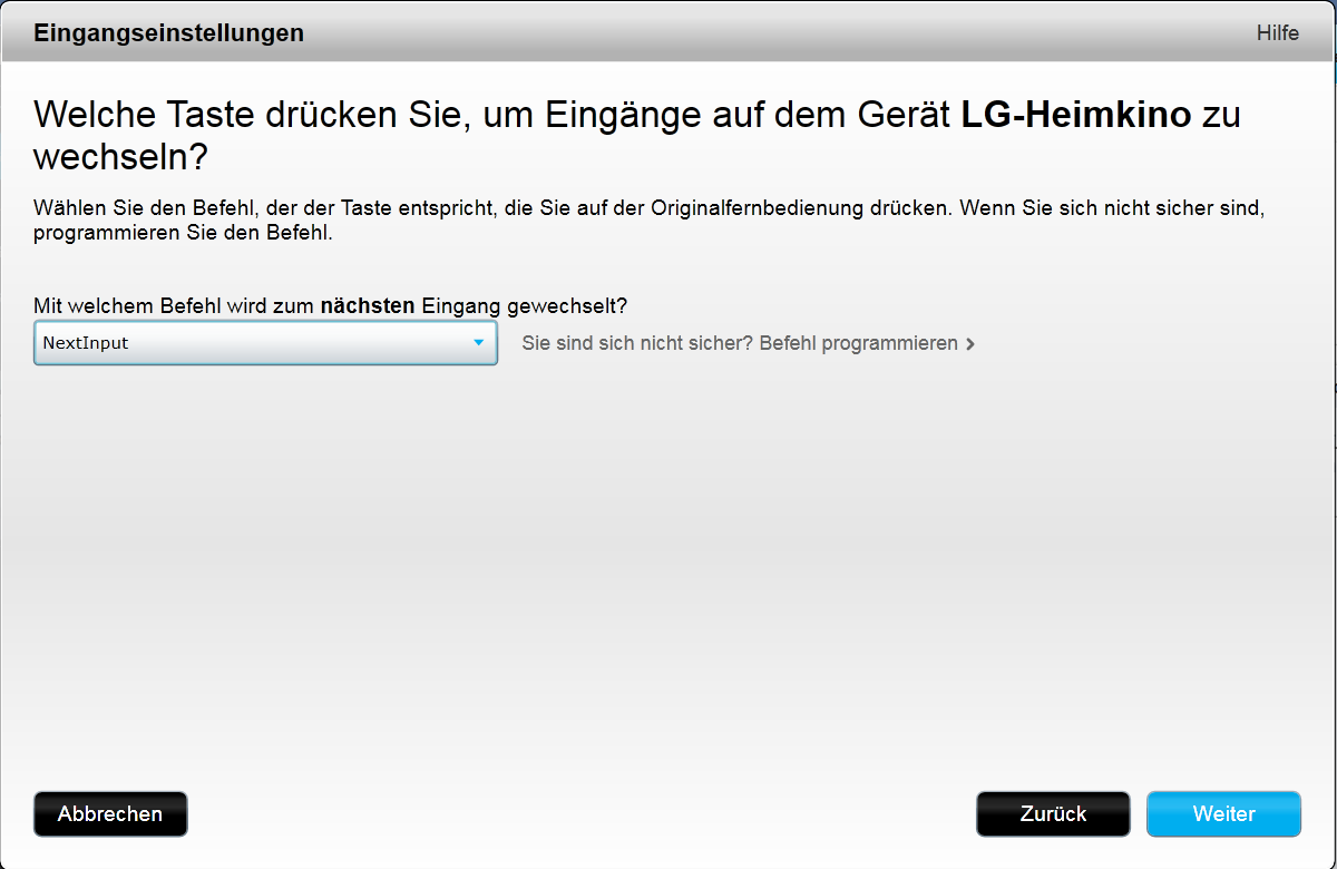

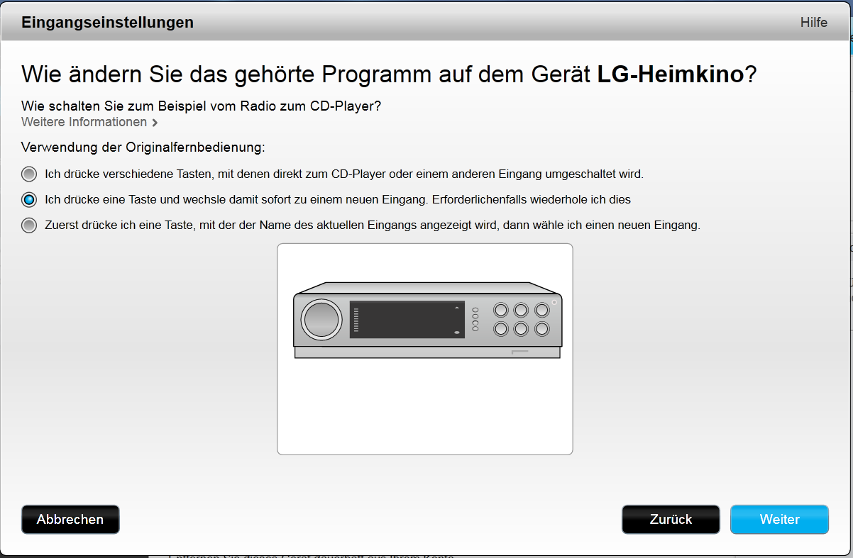

ich habe ein Problem, ich habe an meinem AV-Receiver (LG BH7220B) an den beiden HDMI Ports meinen Sat-Receiver und einen Amazon FireTV Sticke. Beim Receiver gibt es leider keine Funktion direkt auf einen bestimmten Eingang zu schalten, sondern muss durch die Eingänge gehen.
Wenn ich jetzt zwischen TV und Stick wechseln will, dann sendet meine FB bzw. der HUB zweimal den Befehl Kanalwechsel. Somit springt er zum Beispiel von HDMI1 nicht zu HDMI2 sondern einen weiter. Wenn ich die Funktion "Input Next" unter der Geräte Auswahl nutze, passiert dieses komischerweise nicht.
Ich habe schon folgendes über die Software für den AV-Receiver eingestellt:
- Druck auf Taste wechselt sofort den Kanal
- Befehl für nächsten Eingang: "InputNext"

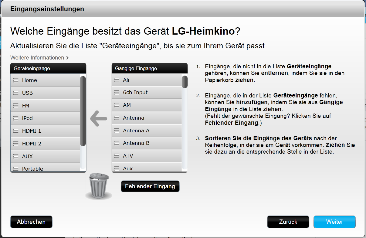

- Geräteeingänge in der richtigen Reihenfolge und alle in der Liste
- Befehlswiederholungen auf 0

Laire hat geschrieben: Wenn ich jetzt zwischen TV und Stick wechseln will, dann sendet meine FB bzw. der HUB zweimal den Befehl Kanalwechsel. Somit springt er zum Beispiel von HDMI1 nicht zu HDMI2 sondern einen weiter. Wenn ich die Funktion "Input Next" unter der Geräte Auswahl nutze, passiert dieses komischerweise nicht.
Ich vermute, Du hast die falschen Methode der Eingangs-Wahl genommen.
Da Du "nur" den InputNext als Befehl hast, sollte Methode 1 eigentlich funktionieren.
Bild Harmony FAQ (nur myharmony.com) | Tips zum Thema Eingangs-Wahl
Stichwort: Die mittlere Auswahl entspricht der Methode 1 .

Meine Einstellungen bei Geräte:

Prüfe außerdem mal, ob in den Geräte-Einstellungen die Eingangs-Einstellungen korrekt sind, also insb. ob hier genau die Eingänge in korrekter Reihenfolge aufgelistet sind, die dein LG auch durchschaltet.

Die Eingänge sind in korrekter Reihenfolge.

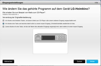

Hier nochmal die Bilder:
