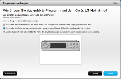

Ich vermute, Du hast die falschen Methode der Eingangs-Wahl genommen.Laire hat geschrieben: Wenn ich jetzt zwischen TV und Stick wechseln will, dann sendet meine FB bzw. der HUB zweimal den Befehl Kanalwechsel. Somit springt er zum Beispiel von HDMI1 nicht zu HDMI2 sondern einen weiter. Wenn ich die Funktion "Input Next" unter der Geräte Auswahl nutze, passiert dieses komischerweise nicht.
Da Du "nur" den InputNext als Befehl hast, sollte Methode 1 eigentlich funktionieren.
![Bild](http://www.harmony-remote-forum.de/images/harmony/arrowbullet.gif)
Stichwort: Die mittlere Auswahl entspricht der Methode 1 .

Da habe ich ja bei der Konfiguration ausgewählt.
Er mach trotzdem diese "Doppelschritte" bzw. was ich jetzt festgestellt, beim Umschalten von HDMI 2 auf eins muss er ja durch alle anderen Eingänge, da macht er zu wenig wechsel.
Meine Einstellungen bei Geräte:
![Bild](https://dl-web.dropbox.com/get/Forum/Harmony%2001.PNG?_subject_uid=166232020&w=AABjtOqm2kH5lKueU_Sgjoi-KWNA-dnriX7Qyyo6zxfNQw)
![Bild](https://dl-web.dropbox.com/get/Forum/Harmony%2002.PNG?_subject_uid=166232020&w=AAAula3OA2Bf8xKIplojxzj-j4EVVyuMfjPMYuk6Urd6mw)
![Bild](https://dl-web.dropbox.com/get/Forum/Harmony%2003.PNG?_subject_uid=166232020&w=AAANAmelZ8iusmBLSDIqSaBnUAWCxS23M3wwwqy7FN6FMw)
