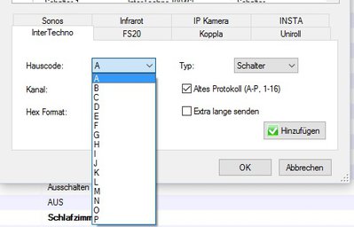

Natürlich geht das (gerade selbst gemacht).siusebem hat geschrieben: Kannst du was zu den Dummy''s sagen, also warum kann ich keinen mehr so erstellen, wie bei JBMedia erklärt?
Aktoren-Verwaltung --> Hauscode "-/-" auswählen --> Häckchen bei "Lernfähig" raus --> Hinzufügen klicken --> Namen (Dummy) vergeben --> fertig.
Nur ... wozu willst Du einen Dummy anlegen?

Also ich nutze AirStudio 6.3.1, dort kann ich beim Hauscode " -/- " nicht mehr wählen, nur A-P. Und die Option lernfähig gibt es auch nicht mehr, ich kann nur noch den Haken bei altes Protokoll entfernen, was dann wohl lernfähig bedeutet.

... und hier trennen sich unsere Wege leider, denn ich benutze nach wie vor Lightman Studio mit meinem LM Pro.siusebem hat geschrieben:Also ich nutze AirStudio 6.3.1 ...
Am Besten, Du stellst Deine Frage(n) mal direkt per Mail bei JB Media.

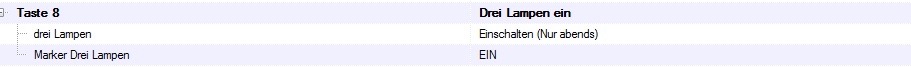

Ich würde das gern an einem Beispiel klären.
Wenn ich in der Zeitsteuerung den Marker auf Ein setze, wird diese Funktion (Abenddämmerung) dann mit der Taste 8 (drei Lampen ein) aktiviert, so ist es jetzt. Wenn ich diesen Marker aber auf Aus stellen würde, würde die Funktion (Abenddämmerung) dann durch die Taste 9 (drei Lampen aus) aktiviert werden. Ist das so korrekt?

Es gibt keinen Unterschied. Die Funktion ist die gleiche.Muss noch mal nachhaken, wo ist der Unterschied bei der Markerwahl EIN,AUS und EGAL, wenn ich in der Zeitsteuerung einen Marker setze?
In der Zeitsteuerung setzt du die Marker halt zeitgesteuert.
Andernfalls halt über "Tasten".
Die Marker sollen nur einen bestimmten Zustand "speichern" um evtl. mehrere Bedingungen zusammen führen.
Ich würde versuchen deine Beleuchtung so zu steuern.
Du legst zwei Tasten an mit denen du einen Marker ein - und ausschaltest.
Diese Tasten legst du an den Start (Marker Ein) und an das Ende einer Aktion (Marker Aus).
Damit weiss der LM wann eine Aktion gestartet ist.
Als nächstes legst du in der Zeitsteuerung über Abenddämmerung eine Lichtszene an in der du alle Lichter die du benötigst einschaltest.
Diese Lichtszene verknüpfst du mit dem Marker auf "Marker Ein".
Dies sollte die Lampen nur einschalten wenn eine Aktion gestartet UND die Abenddämmerung erreicht ist.
Das gleiche machst du dann mit dem Ausschalten. Wenn ich jetzt keinen Gedankenfehler gemacht habe sollte das klappen. Evtl. kann es sein das beim Aktionswechsel die Lampen kurz ausgehen.
