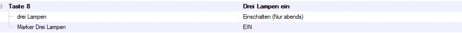

Ich möchte folgendes realisieren. Eine Hintergrundbeleuchtung soll nur abends angehen, aber auch nur dann wenn sie durch eine TV-Aktion der Harmony eingeschaltet wurde. Bin nach dieser Anleitung http://www.harmony-remote-forum.de/view ... =25&t=9487 vorgegangen. Soweit läuft das auch ganz gut, Beleuchtung wird erst angeschaltet wenn die Zeit ran ist, auch wenn die Aktion schon läuft. Nur wird die Beleuchtung auch eingeschaltet wenn ich nicht zu Hause bin, also die Aktion gar nicht gestartet ist. Leider habe ich schon einmal ein Verständnisproblem was Marker angeht, bin da noch nicht hintergestiegen was genau "Ein,Aus oder Egal" bedeutet, wenn ich es setze, daher kann ich im Moment nur nach Anleitungen Konfigurationen erstellen, das nervt mich etwas. Bin sonst in solchen Dingen nicht so "begriffsstutzig", aber das begreife ich noch nicht.

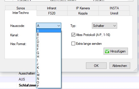

Eine andere Frage stelle ich mir auch noch, ist im AirStudio die Option des erstellen von Dummy's weggefallen, wie hier beschrieben.

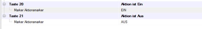

Über die Marker merkt sich der Lightmanager quasie, ob eine Lichtszene gestartet wurde.
Daher muss ein Marker beim Starten Deiner Lichtszene (also Einschalten der Beleuchtung) gesetzt werden (EIN) und -ganz wichtig- beim Ausschalten wieder gelöscht (AUS) werden.
Wichtig ist auch, dass Du eine Lichtszene zum Ausschalten hast (mit Marker = AUS) und diese Lichtszene beim Beenden der Aktion reinhängst.
Machst Du das nicht, geht der Lightmanager davon aus, dass die Start-Lichtszene nach wie vor läuft (Marker ist noch immer EIN) und schaltet dann die Beleuchtung auch ein, wenn die Aktion nicht läuft.

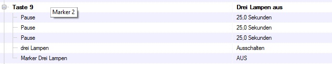

Habe jetzt zwischenzeitlich auch den Marker "Aus" auf den Ausschaltbefehl der Hintergrundbeleuchtung gelegt, und es funktioniert jetzt.

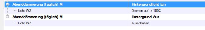

Ich hatte das dann so verstanden, dass der Marker der auf die Zeitsteuerung gesetzt wurde, praktisch durch die Marker in den Ein/Aus Schaltbefehlen gesteuert wird, also die Zeitsteuerung( Astrofunktion) ein-oder ausgeschaltet wird.
Ok, jetzt mal weiter gedacht, würde ich den Marker in der Zeitsteuerung nun nicht auf Ein stellen, sonder auf Aus, wäre es dann umgekehrt? Wenn ich also die Marker bei den Aktoren so belasse LichtAn-MarkerEin, wird doch der Marker in der Zeitsteuerung in den Zustand Aus gebracht, und bei LichtAus-MarkerAus wird der Auszustand des Marker in der Zeitsteuerung abgeschaltet.
Nun müsste ja, wenn keine Aktion läuft das Licht zum vorgewählten Zeitpunkt an gehen, und wenn ich jetzt die Aktion starte sollte das Licht ausgehen, da der Marker Ein vom Aktor den Marker Aus in der Zeitsteuerung aktiviert.
Ich hoffe meine Gedanken sind nicht völlig abwegig. Ich habe nämlich noch nicht verstanden, warum ich beim Setzten eines Markers die Wahl zw. Ein, Aus und Egal habe.

siusebem hat geschrieben: Kannst du was zu den Dummy''s sagen, also warum kann ich keinen mehr so erstellen, wie bei JBMedia erklärt?
Natürlich geht das (gerade selbst gemacht).
Aktoren-Verwaltung --> Hauscode "-/-" auswählen --> Häckchen bei "Lernfähig" raus --> Hinzufügen klicken --> Namen (Dummy) vergeben --> fertig.
Nur ... wozu willst Du einen Dummy anlegen?

Also ich nutze AirStudio 6.3.1, dort kann ich beim Hauscode " -/- " nicht mehr wählen, nur A-P. Und die Option lernfähig gibt es auch nicht mehr, ich kann nur noch den Haken bei altes Protokoll entfernen, was dann wohl lernfähig bedeutet.
Was die Marker angeht verstehe ich das schon bei den Tasten der Aktoren, aber bei dem Marker den ich in der Zeitsteuerung (also Abenddämmerung) setze hab ich ja auch die Wahl zwischen Ein-Aus-Egal, was ist da der Unterschied dann.

siusebem hat geschrieben: Muss noch mal nachhaken, wo ist der Unterschied bei der Markerwahl EIN,AUS und EGAL, wenn ich den in der Zeitsteuerung einen Marker setze?
Das ist doch selbsterklärend:
EIN --> Führe diese Funktion nur aus, wenn der Marker auf EIN steht
AUS --> Führe diese Funktion nur aus, wenn der Marker auf AUS steht
EGAL --> Führe diese Funktion aus, EGAL wie der Marker steht

Wenn ich in der Zeitsteuerung den Marker auf Ein setze, wird diese Funktion (Abenddämmerung) dann mit der Taste 8 (drei Lampen ein) aktiviert, so ist es jetzt.

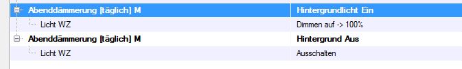

Wenn ich diesen Marker aber auf Aus stellen würde, würde die Funktion (Abenddämmerung) dann durch die Taste 9 (drei Lampen aus) aktiviert werden.
Ist das so korrekt?

Muss noch mal nachhaken, wo ist der Unterschied bei der Markerwahl EIN,AUS und EGAL, wenn ich in der Zeitsteuerung einen Marker setze?
Es gibt keinen Unterschied. Die Funktion ist die gleiche.
In der Zeitsteuerung setzt du die Marker halt zeitgesteuert.
Andernfalls halt über "Tasten".
Die Marker sollen nur einen bestimmten Zustand "speichern" um evtl. mehrere Bedingungen zusammen führen.

Du legst zwei Tasten an mit denen du einen Marker ein - und ausschaltest.
Diese Tasten legst du an den Start (Marker Ein) und an das Ende einer Aktion (Marker Aus).
Damit weiss der LM wann eine Aktion gestartet ist.
Als nächstes legst du in der Zeitsteuerung über Abenddämmerung eine Lichtszene an in der du alle Lichter die du benötigst einschaltest.
Diese Lichtszene verknüpfst du mit dem Marker auf "Marker Ein".
Dies sollte die Lampen nur einschalten wenn eine Aktion gestartet UND die Abenddämmerung erreicht ist.
Das gleiche machst du dann mit dem Ausschalten.
Wenn ich jetzt keinen Gedankenfehler gemacht habe sollte das klappen. Evtl. kann es sein das beim Aktionswechsel die Lampen kurz ausgehen.
