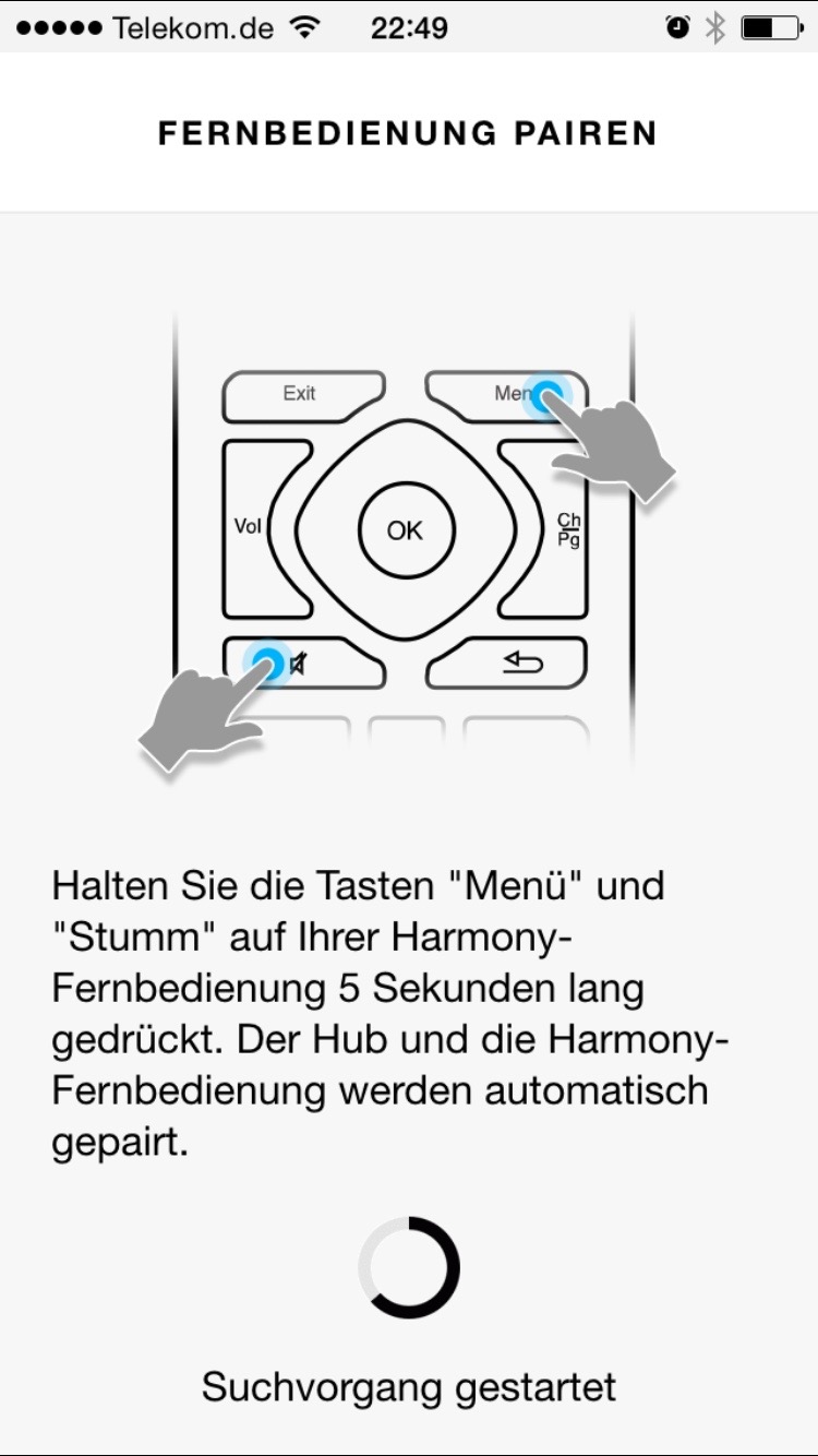

bei der Einrichtung meines Hubs mit Smartcontrol habe ich Schwierigkeiten. Die App verlangt das ich die Fernbedienung paire und lässt mich nicht ohne weitermachen. und beim pairen will es das ich die Menu und die Stumm taste drücke für 5 sec. das mach ich und es kommt immer Pairing wegen Zeitüberschre... Das Zeitlimit für das Pairing ist etc etc Wiederholen.
Das ironische daran ist das diese Meldung immer nur dann kommt wen ich diese Tasten auf der Fernbedienung drücke, sonst sucht es weiter , sobald ich aber 5 sec lang auf die Tasten drücke heißt es Bitte Warten und dann dieser Fehler.
Ich brauch dringend die Möglichkeit mein AVR einzustellen mithilfe einer Universalfernbedienung. daher wäre es auch ok ohne die Fernbedienung weiter zu machen aber das geht auch nicht. ???
Hilfe.

Roger hat geschrieben: Die App verlangt das ich die Fernbedienung paire und lässt mich nicht ohne weitermachen. und beim pairen will es das ich die Menu und die Stumm taste drücke für 5 sec. das mach ich und es kommt immer Pairing wegen Zeitüberschre...
Pairing bedeutet normalerweise:
Den Pair/reset-Button an der Hub-Rückseite drücken, bis die LED rot blinkt.
Natürlich muss die SmartControl-FB dafür auch betriebsbereit sein (Knopfzelle eingelegt).
Hast Du mal versuxcht, den Hub aus Deinem Konto heraus zu synchronisieren?
Häng den Hub per USB-Kabel an Deinen PC udn geh im KOnto auf "Synchronisieren".
Die Schaltfläche "Aus myharmony.com synchronisieren" sollte nach einigen Sekunden klickbar sein.

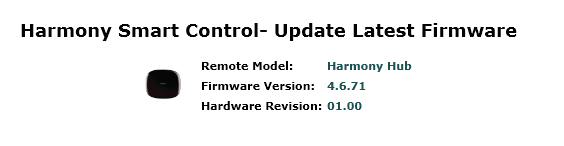

Drück auf der Anmelde-Seite mal die Tasten ALT + F9 (zusammen).
Auf der Folge-Seite, such den Eintrag Harmony Smart Control (4.x) und klicke auf Update Firmware.
Jetzt warte, bis der Hub von hier erkannt wird.
Oben sollte dann stehen
Remote Model: Harmony Hub
Firmware Version: 4.5.18
Hardware Revision: 00.70

habe das selbe Problem, die Software (windows 8, 64 Bit) verlangt den Hub zu trennen und eine Fernbedienung anzuschließen. Wie soll das gehen, die hat keinen USB Anschluss.
Per App bricht das Pairing ab.
Jemand eine Idee?
Danke.

Bevor wir jetzt in's Eingemachte gehen, schau mal nach, ob die Software Deinen Hub als SmartControl-Hub erkennt.
Dazu geh auf die Anmelde-Seite von myharmony, gib dort aber nichts ein sondern drück ALT + F9 zusammen.
Auf der Folge-Seite klicke bei Harmony Smart Control auf Update Firmware.
Nun muss oben sowas erscheinen:
Sieht's bei Dir auch so aus?
Wenn "ja", setz den Hub mal auf Werks-Einstellungen zurück.
Dazu nimmst Du ihn vom Netz, drückst und hältst die Pair-Taste (Rückseite des Hub) und hängst ihn bei gedrückter Pair-Taste an's Netzteil. Die LED muss danach schnell blinken. Warte bis das Blinken beendet ist und häng den Hub dann wieder an das USB-Kabel Deines PC's.

So, erkannt wird der Hub scheinbar:
Hab nen Reset gemacht und nochmal per USB an den Rechner. Ergebnis:

So... nochmal ich. Hab das Ganze zurücksetzen und anschliessen jetzt auf nem Windows PC und MAC probiert, beides mal Ergebnis wie oben.
Über die Smartphone App (iPhone) kann ich:
- den Hub suchen
- anschliessend wlan einrichten
- dann kommt ein Fenster in dem ich aufgefordert werde die Fernbedienung in Die Docking Station zu stellen ??? gibts ja ne bei der Smart Control.
- wenn man das rödeln lässt kommt irgendwann, man solle die Fernbedienung pairen. (Menü + Stumm 5 sek. gedrückt halten)
tut man das genau so erscheint kurz ein zweiter ladekreis und gleich danach - Zeitüberschreitung..
