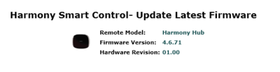

Wenn der Hub am PC erkannt wird (und nur dann):Roger hat geschrieben:Habe auch schon mehrmals den Hub vollständig resettet.
Drück auf der Anmelde-Seite mal die Tasten ALT + F9 (zusammen).
Auf der Folge-Seite, such den Eintrag Harmony Smart Control (4.x) und klicke auf Update Firmware.
Jetzt warte, bis der Hub von hier erkannt wird.
Oben sollte dann stehen
Remote Model: Harmony Hub
Firmware Version: 4.5.18
Hardware Revision: 00.70

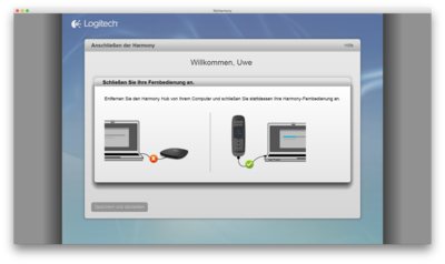

habe das selbe Problem, die Software (windows 8, 64 Bit) verlangt den Hub zu trennen und eine Fernbedienung anzuschließen. Wie soll das gehen, die hat keinen USB Anschluss.
Per App bricht das Pairing ab.
Jemand eine Idee?

Also gestern abend hab ich die Software runtergeladen und es probiert.. da kam immer nur die Anzeige:
Bitte Hub trennen und Fernbedineung anschliessen.
Da werd ich das heut nochmal versuchen.

Dazu geh auf die Anmelde-Seite von myharmony, gib dort aber nichts ein sondern drück ALT + F9 zusammen.
Auf der Folge-Seite klicke bei Harmony Smart Control auf Update Firmware.
Nun muss oben sowas erscheinen: Sieht's bei Dir auch so aus?
Wenn "ja", setz den Hub mal auf Werks-Einstellungen zurück.

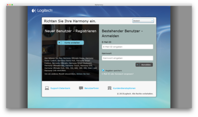

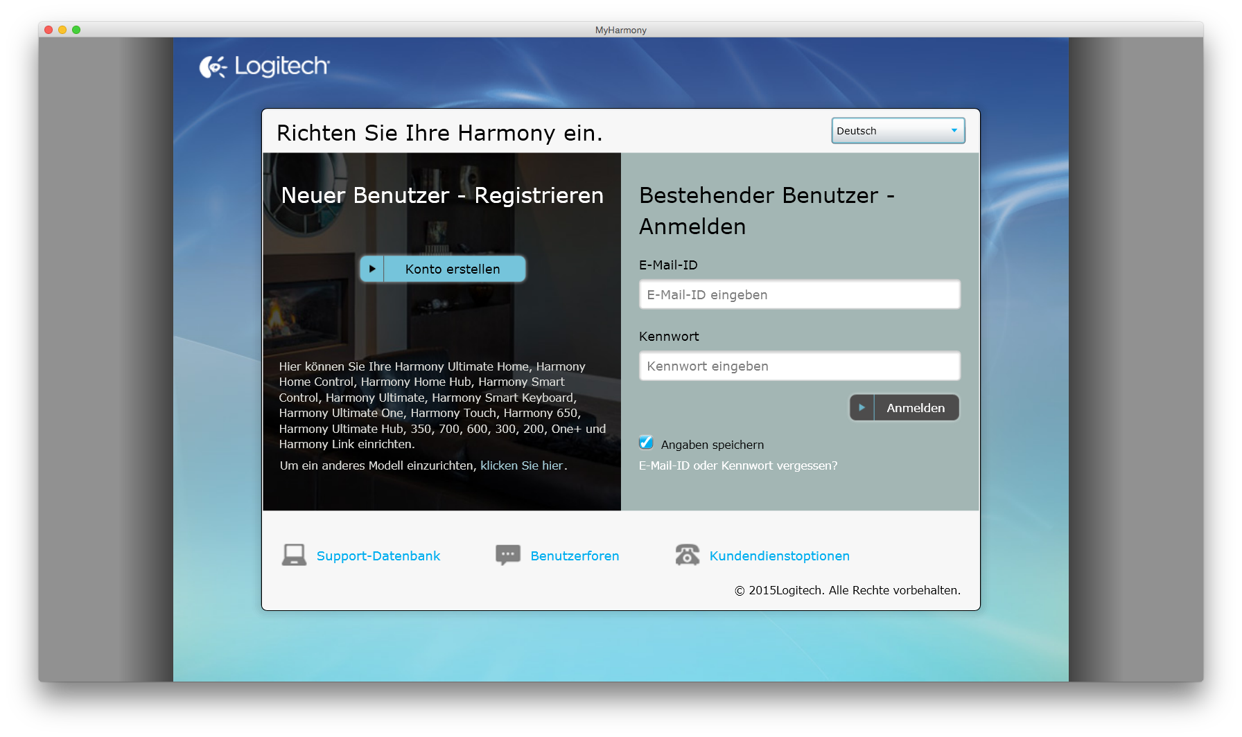

So, erkannt wird der Hub scheinbar:
Hab nen Reset gemacht und nochmal per USB an den Rechner. Ergebnis: Ich finde auch nirgends in der Software den Punkt: Fernbedienung hinzufügen.
Ich kann das Programm nur starten und mich anmelden:

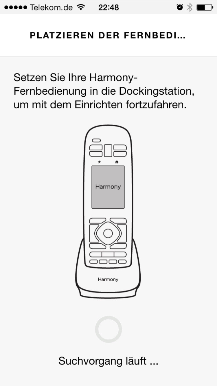

So... nochmal ich. Hab das Ganze zurücksetzen und anschliessen jetzt auf nem Windows PC und MAC probiert, beides mal Ergebnis wie oben.
Über die Smartphone App (iPhone) kann ich:
- den Hub suchen
- anschliessend wlan einrichten

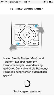

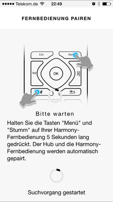

- dann kommt ein Fenster in dem ich aufgefordert werde die Fernbedienung in Die Docking Station zu stellen ??? gibts ja ne bei der Smart Control.
- wenn man das rödeln lässt kommt irgendwann, man solle die Fernbedienung pairen. (Menü + Stumm 5 sek. gedrückt halten)
tut man das genau so erscheint kurz ein zweiter ladekreis und gleich danach - Zeitüberschreitung..

... und nach der ANmeldung siehst Du alle Harmony's, die in Deinem Konto sind.Korle hat geschrieben: Ich finde auch nirgends in der Software den Punkt: Fernbedienung hinzufügen.

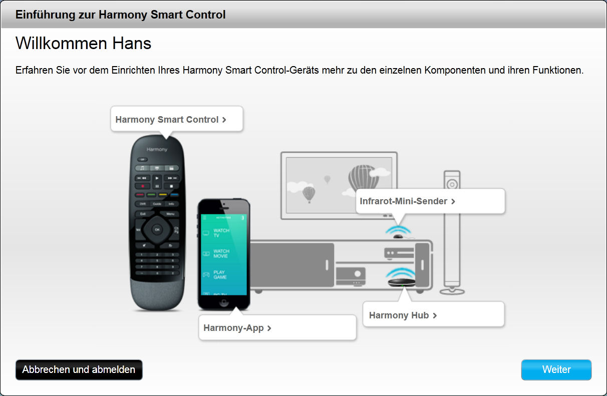

Dort gibt's dann auch den Punkt "Fernbedienung hinzufügen".
Voraussetzung dafür ist natürlich, dass sich schon eine komplett eingerichtetet Harmony in Deinem Konto befindet.
Ist das nicht der Fall (und das vermute ich bei Dir), geht's natürlich sofort mit der Einrichtung weiter.
Versuch doch das mal:
1. Hub nochmal resetten (bei gedrückter Pair-Taste das Netzteil einschalten).
2. Leg Dir ein komplett neues Konto an, ohne den Hub an den PC zu hängen.
3. Wenn das "Suchfenster der Harmony's" erscheint, häng den Hub an den PC.
