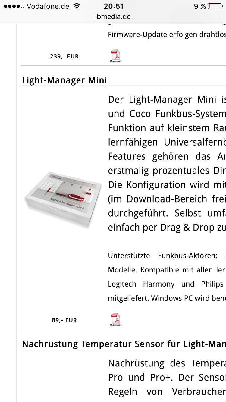

ich habe nun mehrfach dein Link mir durchgelesen. ist dieser Light-Manager Mini das in einem Gerät oder wie muss ich mir das vorstellen. Verstanden habe ich bis hier her, das dies Signal umgewandelt werden muss und dann weiter geleitet wird, aber womit bleibt mir schleierhaft um ehrlich zu sein.
Oder bin ich da auf dem Holzweg, was muss ich ca. investieren für den Wandler und passenden Funkempfänger, wenn es getrennte Geräte sind, weiss ich nicht welche zusammen passen und ich brauche. :D

Und als "Übersetzer" zwischen Harmony und Funksteckdosen brauchst du einen Lightmanager. Es gab malandere, günstigere Lösungen. Aber die sind 1. nicht mehr am Markt und 2.waren die nie so zuverlässig wie der LM

Ok klasse. Wieder ein Stück schlauer. Nur zum Verständnis. Es ist also ein Gerät, der Sender und Empfänger, sprich zur Harmony + 90€

Barki hat geschrieben: Nur zum Verständnis. Es ist also ein Gerät, der Sender und Empfänger ...
Richtig.
Der LightManager empfängt Infrarot-Befehle von der Harmony, wandelt diese in Funk-Befehle für z.B. die Funk-Steckdose(n) um und sendet die dann raus.
Bevor Du Dich aber nun für den Mini entscheidest, beachte, dass der LightManager Pro/Pro+/Air die Astro-Funktion dabei haben. Die fehlt dem Mini.
