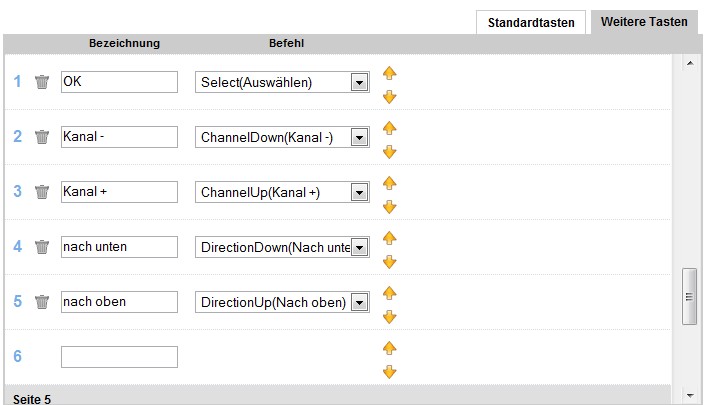

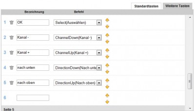

TheWolf hat geschrieben: Bist Du absolut sicher, dass es sich hier um den Befehl "ChannelUp/ChannelDown" handelt und nicht um DirectionUp/DirectionDown?
Also eigentlich funktionieren alle vier Befehle, ich kann mit "ChannelUp/ChannelDown" oder mit DirectionUp/DirectionDown die Eingangsquelle auswählen. Ich habe alle ausprobiert.

Re: Eingang anpassen für alten Toshiba
leo hat geschrieben:Mal hüpft er 7 Stationen hoch, mal 5 runter.
ich noch mal: Welche Methode der Eingangswahl hast Du eingestellt? Hoffentlich nicht die "4" an der dran steht "für Toshiba"?
Auf dem Bild von der Eingangswahl des Fernsehers ist oben ein Pfeil. Da habe ich die Vermutung, dass er mit einem Befehl - Ich würde sowieso "Direction" nehmen - hoch oder runter - "rollend" durch das Menü wandert. Also wenn der Curser auf dem obersten Eingang steht und die Tast "DirectionUp" betätigt wird, auf den untersten Eingang der Liste geschaltet wird? Bitte ausprobieren und Bescheid geben.

leo hat geschrieben: Ich denke, das sollte so stimmen. Oder?
Jep. Sieht erstmal gut aus (wobei ich vermute, das 5, 4C, 3 ... die EXT-Eingänge sind).
leo hat geschrieben: Und auch mit diesen Einstellungen funktioniert es nicht. Der TV springt auf irgend einen Eingang oder Kanal. Dies tut er ohne jegliche Logik. Mal hüpft er 7 Stationen hoch, mal 5 runter. Und dies notabene unabhängig davon, ob aktuell ein Up oder Down Befehl konfiguriert ist ......???
Nochmal:
Klappte es denn, wenn Du die Eingänge direkt über die Befehle anspringst, also nicht aus einer Aktion heraus sondern aus dem Gerät?
Und: Teste das unbedingt mit den Befehlen DirectionUp/DirectionDown und nicht mit den Channel-Befehlen.
