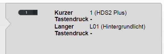

Hier mal ein "Test" dazu auf der Taste "1":
L01 ist ein Lightmanager-Befehl.
