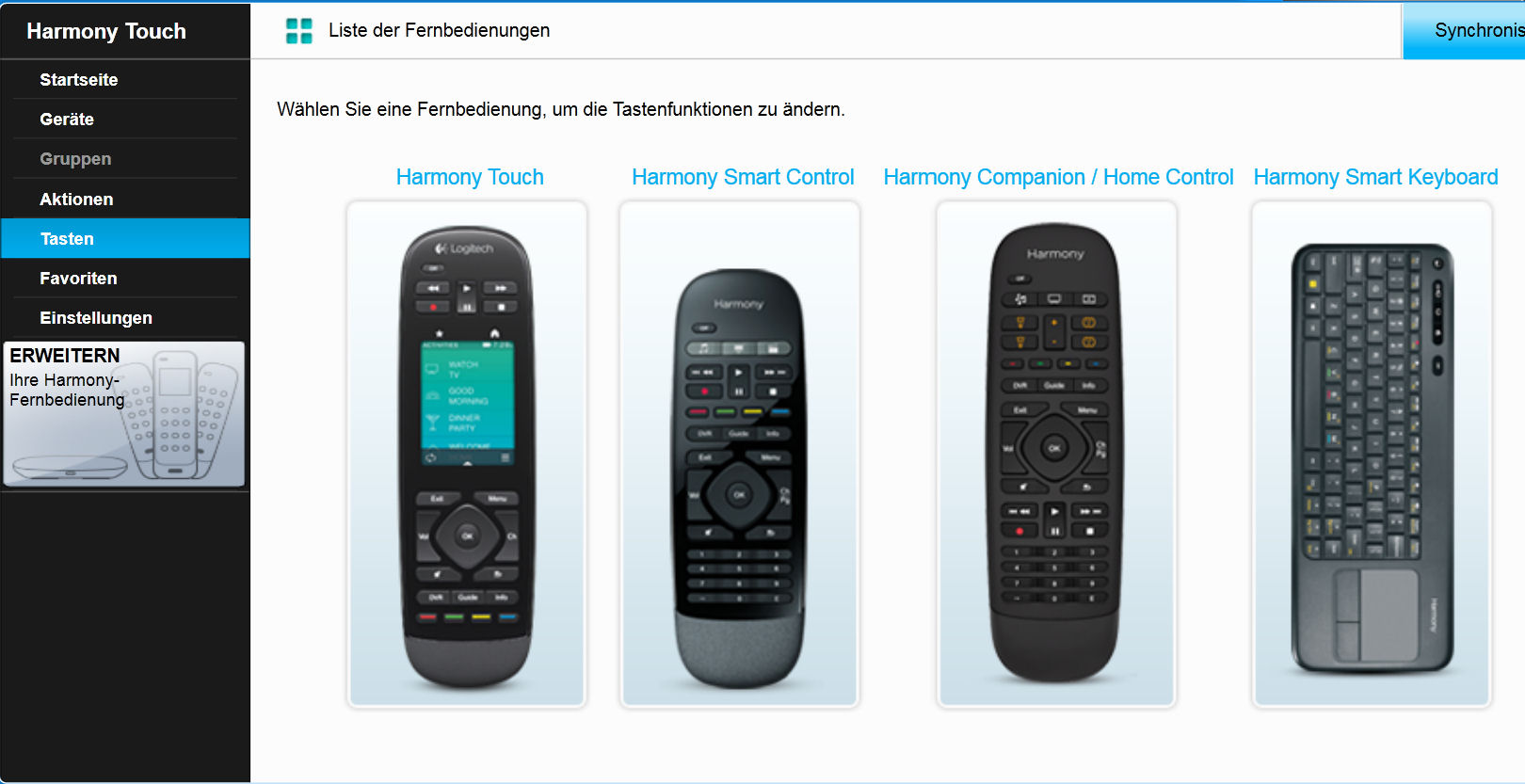

Beiträge: 18192
Neuroplant hat geschrieben: du hast nicht zufällig das Smart Keyboard an dem "Touch-Hub" und kannst trotzdem noch mit der Software konfigurieren?
Speziell für Dich hab ich das gemacht. :ja:
Und -siehe da- die komplette Konfiguration über myharmony ist nach wie vor möglich.
So sieht z.B. der Punkt "Tasten" aus:
Neuroplant hat geschrieben: (ich glaube das Forum ist heute etwas instabiel, kann das sein?)
Jep. Aber es wird dran gerarbeitet.

Beitrag von Neuroplant »
Ui, vielen Dank schon mal für die Extra-Mühe und den Screenshot
Kann es kaum erwarten, ob ich das auch mit meinem Hub hin bekomme.
War "Gruppen" vorher auch schon ausgegraut bei dir?
Ich glaube, dass das der Bereich für die SmartHome Geräte ist.
Das würde heissen, WLAN ist auch bei dir ausgeschaltet.

TheWolf hat geschrieben:
Neuroplant hat geschrieben: Als nächstes werde ich also
- WLAN einschalten
- via App das Smart Keyboard einbinden
- WLAN aus
und hoffen, dass ich weiter am PC konfigurieren kann
Moment.
Wie willst Du denn das Keyboard ohne Hub einbinden?
Und mit dem Keyboard-Hub bist Du doch genauso weit wie vorher: Keine Konfiguration über myharmony.com möglich.
Nein, ich will das Keyboard wieder mit dem Hub verbinden.
Der Hub läßt sich via PC Software konfigurieren, solange WLAN im Hub deaktiviert ist.
Allerdings läßt mich die PC Software nicht das "Upgrade" machen, daher muß ich zum Einbinden der Tastatur wieder WLAN einschalten und dies mit der App erledigen.
