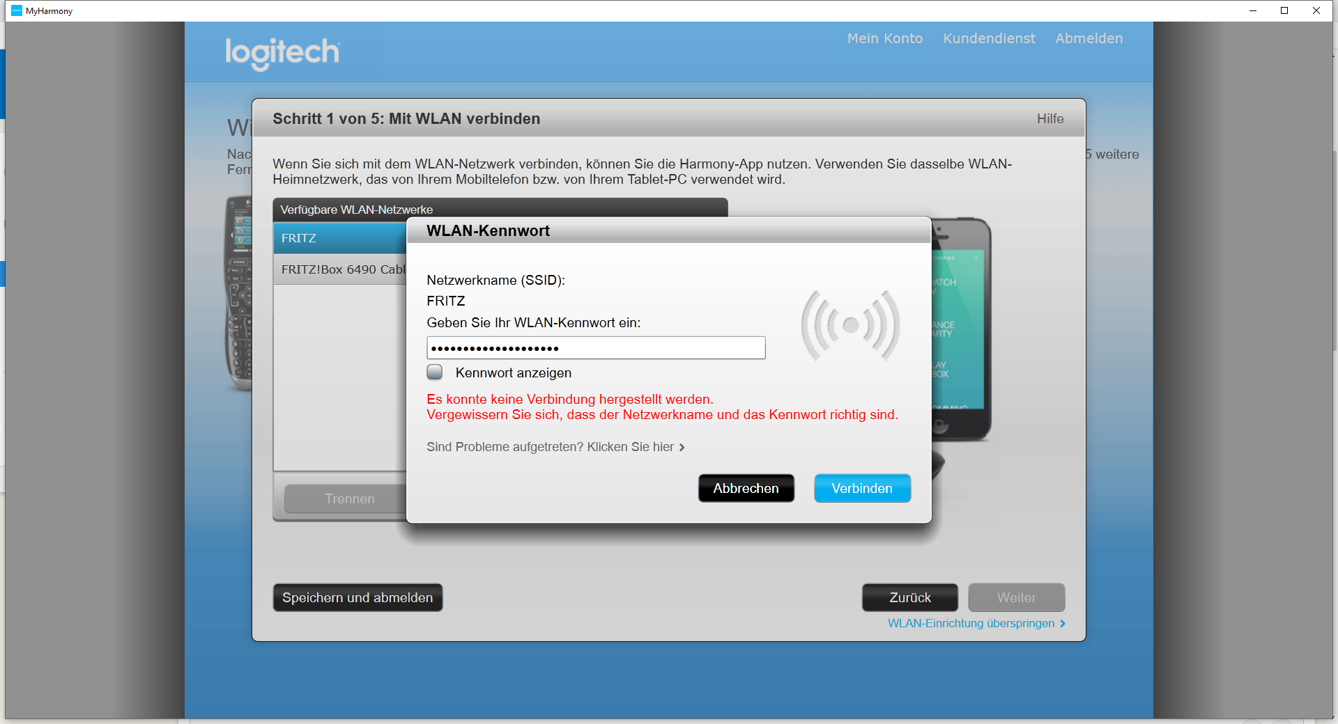

Nein wird nicht erkannt. Im übrigen leuchtete die LED heute morgen merkwürdigerweise grün. Nach einen weiteren Versuch den HUB ins WLAN einzubinden wieder rot inkl. Fehlermeldung siehe Screenshot.
Sony KDL
Beiträge: 18262
Re: Hub leuchtet rot, auch kein pairing möglich.
naja, der Screen-Shot sagt doch aus, dass keine WLAN-Verbindung zum Router hergestellt werden konnte.
Das bedeutet, entweder die SSID oder das WLAN-Passwort stimmen nicht.
Solte beides doch stimmen, gibt's auf dem Router eine Einstellungen, um neue WLAN-Geräte zuzulassen:
WLAN --> Sicherheit --> gaaanz unten "Alle neuen WLAN-Geräte zulassen". Das MUSS natürlich aktiviert sein.

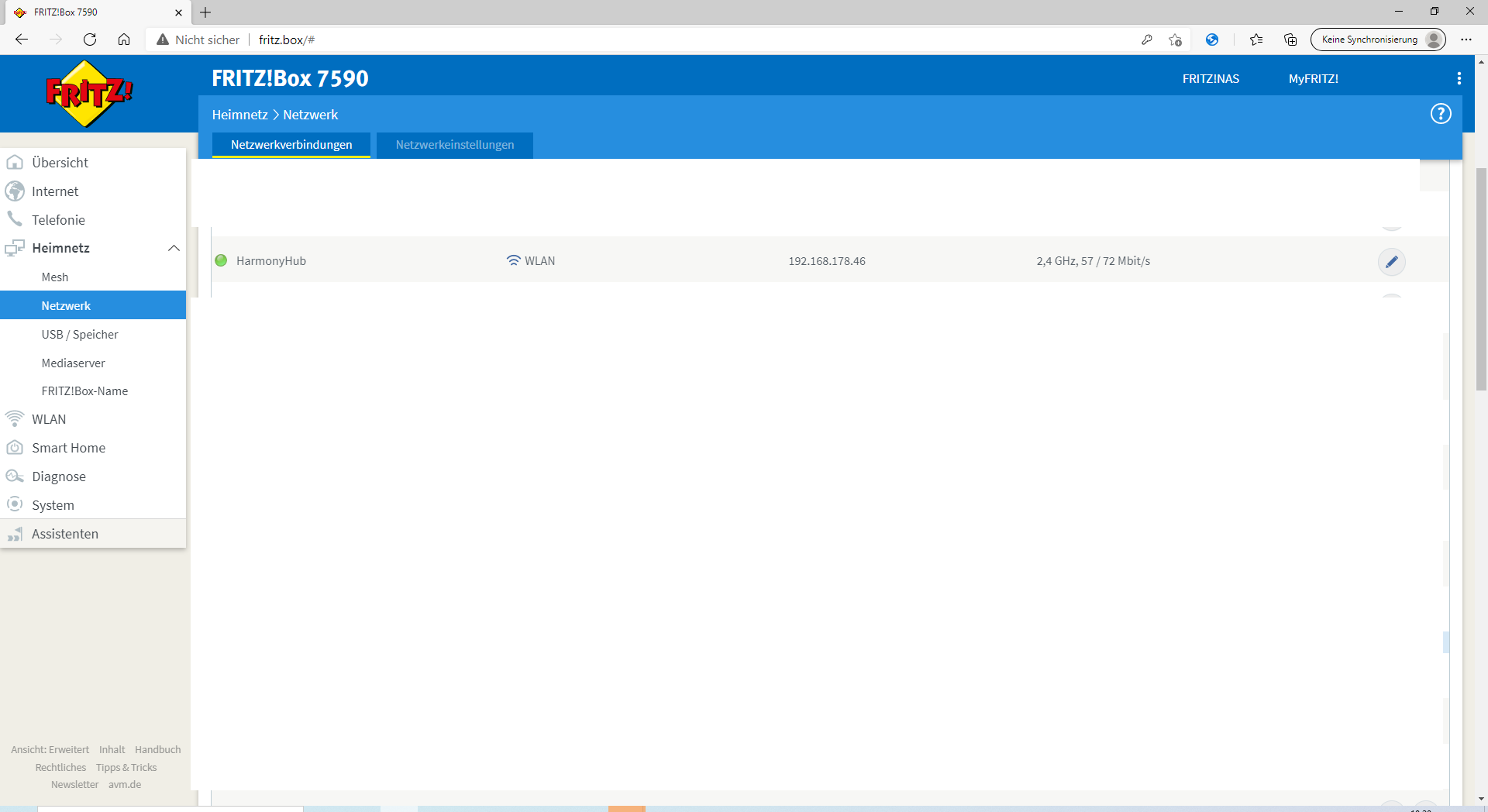

Außerdem wird der HUB auch in den Netzwerkgeräten der Fritz!Box als verbunden angezeigt solange der Verbindungsversuch läuft. Nach dem scheitern dann wieder in den ungenutzten Verbindungen.

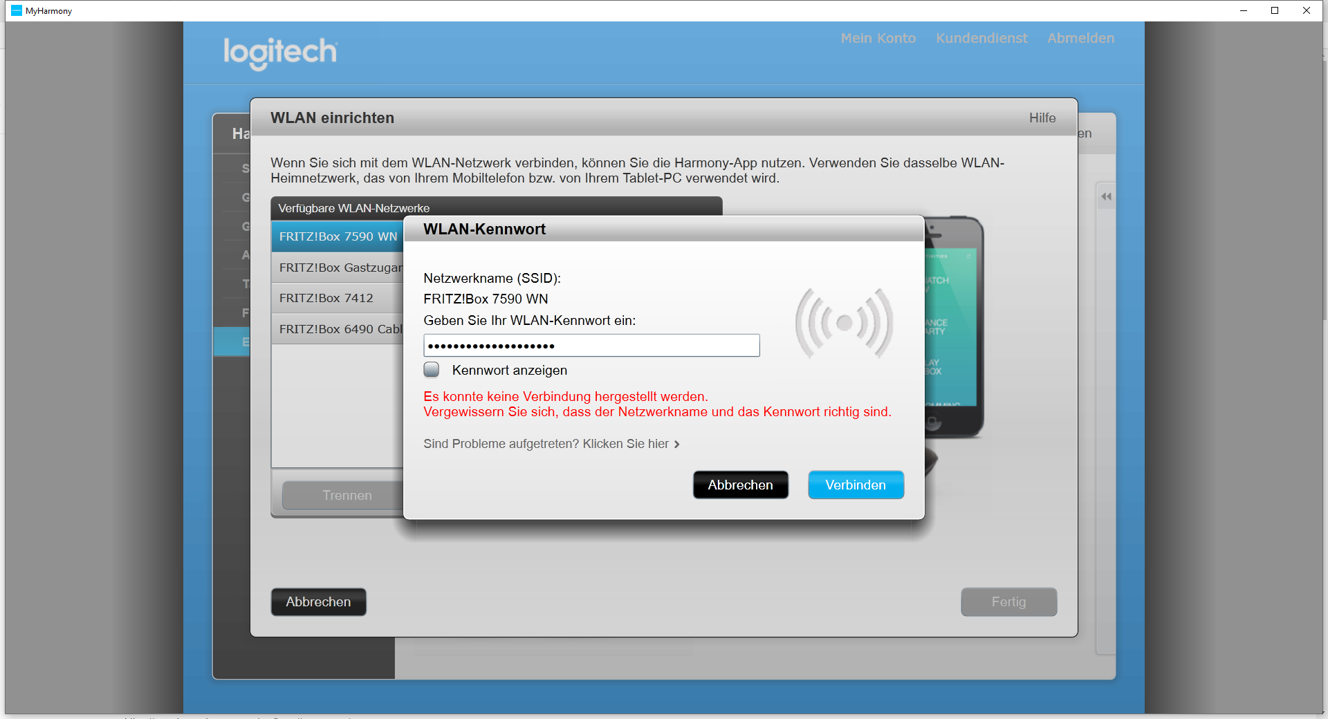

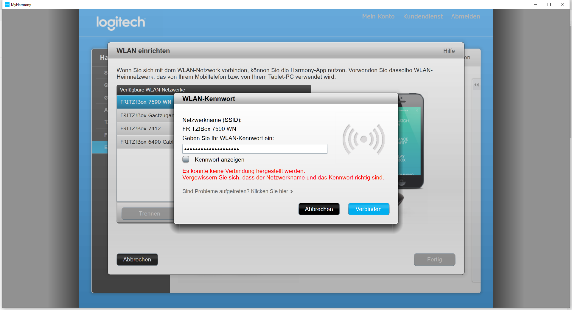

und dennoch:
Sony KDL
