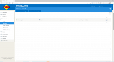

Also das Problem mit der Verbindung zur Fernbedienung lag wohl tatsächlich am USB Kabel :shock: die wird jetzt zumindest erkannt.
Aber das WLAN Problem bleibt leider trotzdem bestehen.

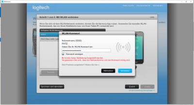

Auch mit der MY Harmony Software scheitert die WLAN Verbindung bei der Einrichtung.
Hab auch bereits das 5Ghz Band deaktiviert.
Merkwürdig ist, dass der Hub in der Fritz Oberfläche trotzdem angezeigt wird.

Danke, bereits versucht. Auch als komplett neue Fernbedienung eingerichtet. Die WLAN Einrichtung schlägt fehl und der Hub wird auch nicht erkannt.
Auch nicht manuell, soweit ich das verstehe sollte dabei die LED nach drücken der pair Taste blinken was sie nicht tut?

burning_sock hat geschrieben: 6. Februar 2021 12:12 Fernbedienung und Hub haben beide V. 4.15.280 WLAN ist nicht konfiguriert weil ja immer fehlerhaft
Und ... wird der Hub von der Elite erkannt oder nicht?
Was genau passiert bei der WLAN-Konfiguration?
Mach bitte mal Screen-Shots der einzelnen Schritte, sonst rätseln wir noch ewig rum.
