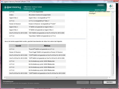

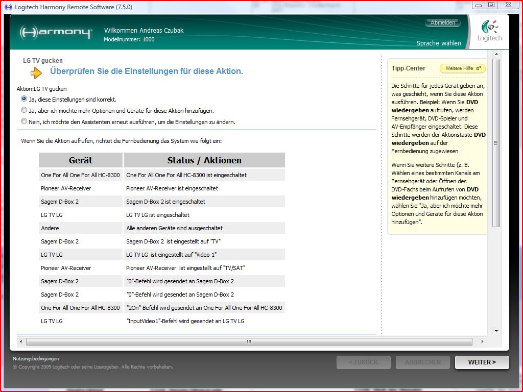

habe nun den punkt mit der verzögerungseinstellung gefunden und auch schon mehrere versuche gestartet es einzustellen.
egal welche zeit ich einstelle keine veränderung. wenn ich nun am schluss noch einen befehl hinten dran hänge (siehe bild) verzögert es sich minimal.
ich gehe doch richtig in der annahme das erst alle befehle ausgeführt werden, ink. der pausen und erst dann die geräte ausgeschalten werden die am anfang der aktion eingeschalten wurden????
nur scheint er keinen bock auf die pausen zu haben und übergeht sie einfach. oder ist das auch abhängig welches gerät ich für die pause aussuche??
hat jemand noch ne idee was ich falsch mache???

die befehle für den hc in der aktion sind nur für steckdosen wo lampen dran sind.
den eigentlichen einschaltbefehl für den hauptschalter bekommt er ganz am anfang und den auch in der richtigen abfolge.(scart ist ausgeschalten)

std hat geschrieben:"als erstes (und letztes) einschalten geht nur wenn du den Befehl für die entsprechende Steckdose als Ein-/Ausschaltbefehl des Gerätes (Lightmanage oder Conrad-Ei) definierst"
mit den c3off und 2off befehlen in der aktion mochte ich nur erreichen das alle meine lampen aus gehen was auch super klappt.Dixie hat geschrieben:Ich nutze auch einen HC8000 zur An bzw. Abschaltung der gesamten Anlage. Ich benötige keine Verzögerungen!

desweiteren möchte ich mit der pause erreichen das der plasma nach dem abschalten noch ein wenig nachlaufzeit bekommt bevor der hc seinen ausschaltbefehl für die hauptsteckdose sendet.
aber egal welche zeit ich eingebe wartet die h1000 nicht und schaltet gleich alles in der richtigen reihenfolge ab
