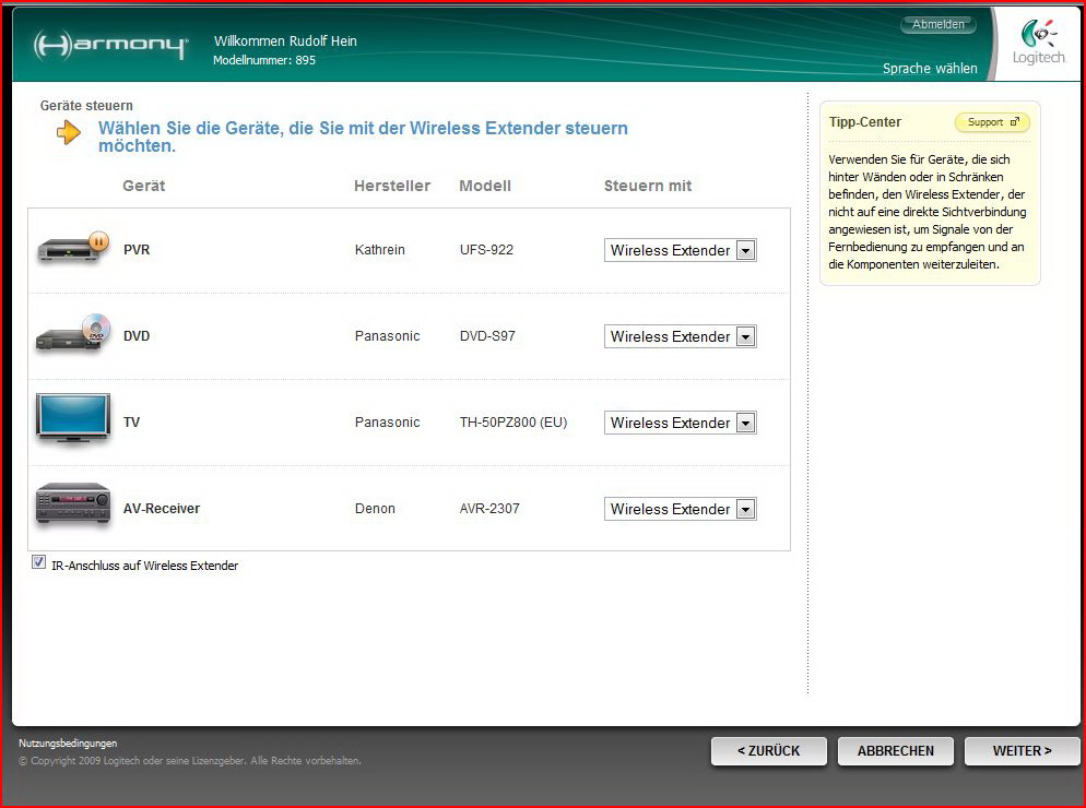

Hi Rudolfo,
mache mal einen Screenshot von der Seite mit der Steuerung über "895 und Extender".
N8
N8
windige Grüße vom Kitesailer
Re: 895 zu RF Extender
Hi Kitesailer,
vielen Dank für Deine Hilfe,
wenn du mir jetzt noch sagen könntest wie das geht?
(meinst Du die Seite bei der Harmony-Konfigoration, wo ich die Geräte auswähle, welche mit dem Extender gesteuert werden sollen)
Hier kann ich den Haken setzen und Extender auswählen. Auf der nächsten Seite ist dann noch die Möglichkeit "Alle" odere die einzelnen mit A,B,C,D oder IR Blaster wählen.
Gruß rudolfo

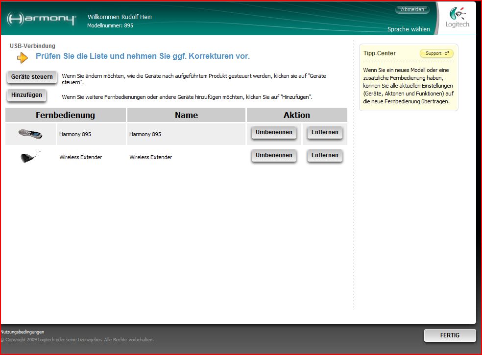

Hi Kitesailer
geht es so?
Wenn ich diese Einstellung dann auf den Extender und der 895er aktualisiere, dann geht gar nichts mehr.
Extender ist in der Steckdose und die kleinen Kabel an den Geräten in Nähe der Infrarotempfänger angeschlossen.
Habe beide Geräte gestern bei eBay gesteigert und der Extender leuchtet zwar, aber könnte defekt sein!?
Gibt es evtl. Einstellungen am Extender, die ich noch machen muss?
Was z.B. beteutet der Status-Knopf? (ich dachte der ist für die Steuerung von Lampen usw. -RAW-)
Oder muss ich den Extender noch mit der 895er irgendwie abstimmen oder anmelden?
Gruß rudolfo
