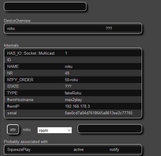

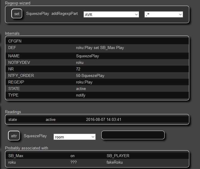

irgendwie steh ich mit dem notify noch auf Kriesfuß
define SqueezePlay notify roku:Play set SB_Max Play
"SqueezePlay" soll mein Dummy heißen, und "SB_Max Play" direkt oben eingetippt funktioniert auch.
Der EventMonitor registriert den PlayBefehl auch, hier reagiert der Player aber nicht
fhem log.JPG (13.82 KiB) 4455 mal betrachtet

Re: Fragen und Antworten zu fhem
Beitrag von einfachich »
du hast in deinem notify den namen des readings/events unterschlagen. in deinem fall keypress. es muss etwa so heißen: define SqueezePlay notify roku:keypress..Play set SB_Max Play
vergleich es noch mal mit der zeile im event monitor.
die beiden punkte stehen jeweils für ein beliebiges zeichen. den doppelpunkt kann man nicht direkt angeben weil er als trenner zwischen dervice und dem rest gilt (normalerweise hören notifys auf alle events eines readings unabhängig vom wert. d.h. z.b. auf alle temperaturen und nicht nur auf eine bestimmte.) und das leerzeichen muss man in einer regex als \s angeben. der punkt passt zwar auch auf anderes als ein leerzeichen, ist aber kürzer und es gibt keinen praktischen konflikt
wenn die keys alle so heißen wie das kommando für den player kannst du auch ein notify verwenden das auf alle keypreess events hört: define SqueezePlay notify roku:keypress.* set SB_Max $EVTPART1
.* bedeutet eine beliebige zeichenfolge.
das EVTPART1 kommt so zustande: der teil des events nach dem device namen wird intern an den leerzeichen gesplittet und du hast dann mit part1 bis partn zugriff auf auf die teile.
