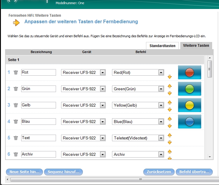

Ich bin zwar One-User, kann aber nur sagen, daß es bei mir - siehe Screenshot - mit den Farbtasten funktioniert :|
Gruß Alex
P.S.: Es scheint aber nur an der Bezeichnung und nicht an der ausgewählten Tastenfunktion zu liegen. "Grün" und "Blue(Blau)" lässt sich auch kombinieren. :)
P.P.S: Habe gerade mal an den Bezeichnungstext ein Leerzeichen angefügt ("Rot ") und schon ist das Rot-Symbol verschwunden. :!:

Also, ich habe nun alle erdenklichen Variationen eingestellt - leider kein Erfolg. :mrgreen:
Falls noch jemend eine Idee hat - Bitte. Ich werde morgen den Support kontaktieren.
Nur zur Ergänzung: die betreffende Aktivität wurde über die Einstellung Dienstprogramme erstellt.
Einen schönen Abend wünscht - Jürgen
Harmony One
Re: Unicode-Zeichen als "Tastensymbole"
im Dienstprogramm gibt es keine Farbtasten ;)
Ein Grund warum die One für mich ein No-go ist, ich habe nämlich fast ausschließlich Dienstprogramme angelegt da ich hier die völlige Freiheit beim programmieren habe

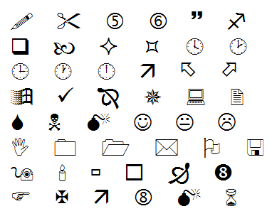

Wollte nur kurz anmerken, dass auch die Symbole aus "Webdings" und "Windings" - zumindest teilweise - funktionieren. Dort sind recht nette Sachen zu finden.
Leider ist die Auflösung auf dem Display der One so gering, dass man einige der Symbole nur noch erahnen kann...

Purzelkater hat geschrieben:... dass auch die Symbole aus "Webdings" und "Windings" - zumindest teilweise - funktionieren...
Kannst Du bitte ein paar Beispiele nennen? Am besten in der Form "Font:Zeichencode", also z.B.: "Webdings:0x58". Ich hab nämlich bis jetzt kein einziges Webdings-/Wingdings [2|3]-Zeichen gefunden, mit dem es funktioniert.

Okay, muss mich berichtigen - Webdings geht tatsächlich nicht, nur Windings! Die Symbole aus Webdings, Windings2 und 3 werden dann von der Harmony auf Windings-Symbole gemappt.
Den Code für die Zeichen hab ich jetzt nicht raus gesucht, aber ich gehe mal davon aus, dass die Windings-Symbole alle gehen sollten (hab mal quer durcheinander getestet). Leider kommen die dann auf dem Display nicht mehr so gut zur Geltung (Sorry, das Fotos ist reichlich verwaschen, aber besser gings auf die Schnelle nicht). :(
In der Software stehen übrigens überall nur ? - davon also nicht beirren lassen!
Und so sehen die Symbole auf der One aus.
Ein paar Windings-Symbole, die von der Harmony erkannt werden.
