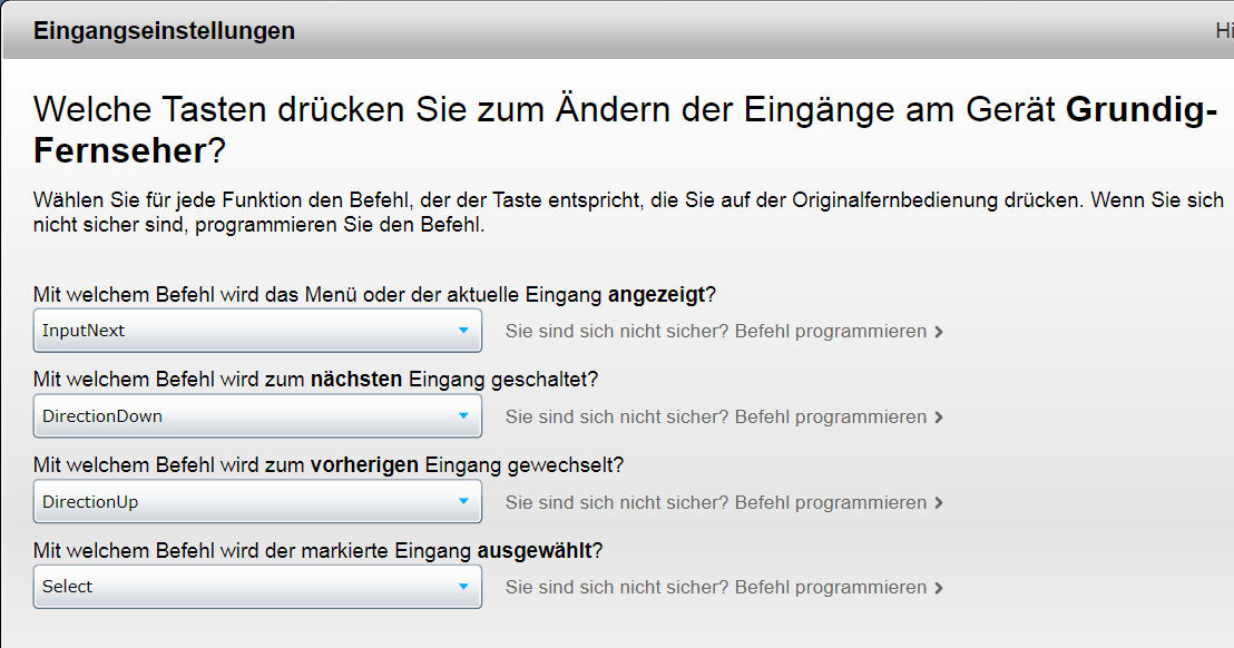

Re: Problem mit Eingangswechsel (H700+Grundig VLE7130)
frei-bär hat geschrieben: trotzdem geht die FB den kurzen Weg rückwärts mit dem Befehl "DirectionUp" anstatt "DirectionLeft".
wenn ich das so lese, geht es ja um 2 Befehle. Und der Fernseher verwendet nicht hoch und runter, sondern links und rechts um die Kanalwahl auszuführen.
Wie wäre es denn, die Befehle anders herum anzulernen, wenn in den Einstellungen der Eingangswahl die Festlegung nicht selbst getroffen werden kann. Dann brauchen in den Aktionen wieder nur die Tastenbelegungen getauscht werden.
Leider nein. Ganz einfach gesagt: die Harmony verwendet entweder runter/hoch oder rechts/hoch und beides funktioniert nicht. Ohne Eingriff des Supports in das Konto ist also kein funktionierendes Setup zu bekommen.
Ich versuche nochmal das zugrunde liegende Problem klar zu machen. In der Einrichtung des TV wird für die Eingangswahl Methode 3 gewählt. Dort kann exakt EIN Befehl gewählt werden, der in der Liste der Eingänge schrittweise weitergeht. Vor einem Jahr war die Voreinstellung für diesen Befehl "DirectionDown". Jetzt ist die Voreinstellung "DirectionRight". Mit "DirectionDown" ist ein Übersprung vom letzten Element der Liste auf das erste Element nicht möglich, mit "DirectionRight" ist das möglich (siehe Skizze weiter oben). Nun hat Logitech aber in seiner unergründlichen Weisheit dem Setup für diesen TV eine Abkürzung mitgegeben, was an sich gar nicht verkehrt ist. Nur ist diese Abkürzung, nämlich rückwärts durch das Eingangsmenü zu gehen, fest auf den Befehl "DirectionUp" gelegt, was nur bei "DirectionDown" als regulärem Schrittbefehl Sinn macht. Mit diesem wiederum kann man nicht vom letzten Element auf das erste springen und umgekehrt. Ist der Schrittbefehl auf "DirectionRight" geändert, funktioniert der Überlauf zwar, doch geht die Harmony trotzdem den kurzen Weg mit "DirectionUp". Und damit geht das Chaos los. Die Liste der Eingänge ist in der Logitech-Logik eine lange eindimensionale Liste, in der nur vor oder zurück gegangen werden kann. Auf dem TV ist die Liste allerdings eine (zweidimensionale) 3x4-Matrix in der in vier Richtungen navigiert werden kann. Einzige Ausnahme sind das erste und das letzte Element (also 1,1 und 3,4). Das beisst sich jetzt leider mit den verschiedenen Richtungen, in die die Harmony steuert.
Diesen zusätzlichen Befehl kann man als Anwender leider nicht beeinflussen. Und im Gerätesetup die Tasten umzubelegen wäre kontraproduktiv, weil diese für jede Navigation benötigt werden.
frei-bär hat geschrieben:Und im Gerätesetup die Tasten umzubelegen wäre kontraproduktiv, weil diese für jede Navigation benötigt werden.
Darauf will ich ja hinaus. Lerne ich die Befehle um, so dass sie in der Eingangswahl funktionieren, habe ich schon mal was erreicht. Und zum Navigieren kann ich die Befehle, entsprechend den angelernten, in den Aktionen richtig belegen.
Aber erst mal wäre es wichtig, die Frage zu klären, ob die umgelernten Befehle in der Eingangswahl funktionieren.
Beiträge: 18172
@frei-bär:
Mich würde mal ganz was anderes interessieren:
Ich vermute, Du arbeitest mit der PC-Software, wobei ich dort Deinen TV gar nicht finde. :cry:
Wie sieht das Ganze denn unter myharmony.com aus?
Ich hab Deinen TV mal bei mir eingehängt und da sieht die Eingangs-Wahl dann so aus:
Wie man sieht, gibt's hier sowohl den "Weg runter" als auch den "Weg rauf".
Wenn Du magst, leg Dir doch mal fix ein Konto unter myharmony.com (denk dran: Mail-Adresse muss nicht existieren) an, binde dort die benötigten Geräte ein und erstell die notwenigen Aktionen.

@TheWolf:
Ich konfiguriere ausschließlich mit der PC-Software, so wie es hier im Forum auch von jeher gepredigt wird. Die Webseite habe ich bisher nie genutzt und ehrlich gesagt, habe ich keine rechte Lust, dort nochmal alles von vorne anzufangen.
Wenn ich den Screenshot ansehe, stößt mir sofort die Vorbelegung auf: da ist wieder das nicht funktionierende runter/hoch voreingestellt. Zumindest kann man dort aber im Gegensatz zur Software den Gegenbefehl auswählen, man sollte also auf rechts/links wechseln können.
