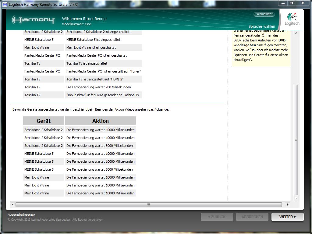

Ich habe auf meine Harmony One den Fantec Player 3DS4600 schaltbar mit einer Revoltdose, und eine Festplatte schaltbar mit einer Revoltsteckdose.
Der Grund zum Radio hören muss ja die Platte nicht laufen.
Die Revoltsteckdosen schalten mit einer Verzögerung aus damit der Player die Platte abmeldet und sich dann abschaltet.
Das funktioniert klasse.
Wenn ich aber dann auf eine andere Aktion wechsel zb Fernsehen, und dann abschalte ignoriert die Harmony One
die Zeiten der Steckdosen und schmeist sie sofort raus.
Was ist falsch oder übersehe ich?
Gruss Reiner

Gegenfrage:Herr Bieler hat geschrieben: Was ist falsch oder übersehe ich?
Wie und wo hast Du denn die Abschalt-Verzögerung der Revolt realisiert?
Themenersteller - Beiträge: 16
- Registriert: 17. Dezember 2009 09:15
Re: Abschaltproblem nach Aktionswechsel
Unter den Einstellungen beim Abschalten, und da dann die Wartezeit eingegeben.

Also in den Betriebs-Einstellungen?Herr Bieler hat geschrieben:Unter den Einstellungen beim Abschalten, und da dann die Wartezeit eingegeben.
Wenn "ja", sollte das auch immer klappen.

Schau mal so sieht es aus Dose 2 ist die Player 5 die Platte.
Es funktioniert ja auch. Nur nach Aktionswechsel nicht mehr.
Reiner

Hallo,Herr Bieler hat geschrieben:Wenn ich aber dann auf eine andere Aktion wechsel zb Fernsehen, und dann abschalte ignoriert die Harmony One die Zeiten der Steckdosen und schmeist sie sofort raus. Was ist falsch oder übersehe ich?
die Verzögerungen werden beim Beenden jeder Aktion ausgeführt. D. h. auch beim Wechsel in eine andere Aktion. Wenn Du aus dieser Aktion auch verzögern willst, müssen die Wartezeiten dafür auch eingegeben werden - also bei jeder Aktion in der die Geräte, die zu verzögern sind, drin sind.
Hat aber den Nachteil, dass die Harmony bei Wechsel von Aktionen für die Zeit der Verzögerungen für die Bedienung gesperrt ist.
Dieser Satz irritiert mich... Das hört sich für mich so an, das zur Aktivität "Fernsehen" gewechselt wird und dann (manuell?) abgeschaltet wird!? Geht aber eigentlich nicht, solange die beiden Steckdosen in der Aktion "Fernsehen" eh ausgeschaltet werden. Genau dann sollten diese Verzögerungen ja greifen. Oder werden die Steckdosen nach Aktivitätswechsel über das Gerätemenue ausgeschaltet. Dann würden die Verzögerungen nicht greifen. Ich vermute: Hier fehlen uns die richtigen InformationenWenn ich aber dann auf eine andere Aktion wechsel zb Fernsehen, und dann abschalte ignoriert die Harmony One
Wie auch immer. Ich würde das Konzept überdenken. Eine Verzögerung von mindestens 80sec sind doch völlig inakzeptabel wenn man von dem Player auf z.B. "Fernsehen" wechseln will... da stirbt man ja glatt drüber hinweg. Evtl. Lösung -> Festplatte mit automatischen Standby, wie sie an Labtops verwendet wird.
Gruß, moringer
Diese Aktion bleibt an wenn ich auf eine andere wechsel
Bis hier OK?
Wenn ich aber dann auf eine andere Aktion wechsel zb Fernsehen, und dann über die Harmony (wie auch sonst) alles abschalte ignoriert die Harmony One
die Zeiten der Steckdosen in der Aktion mit Player und Platte und schmeist sie sofort raus.

Nicht klar!!! Warum laufen denn zwei Aktionen? Das geht doch garnicht.Herr Bieler hat geschrieben:Diese Aktion bleibt an wenn ich auf eine andere wechsel
Bis hier OK?
Bleiben die Geräte an? Dann ist in den Optionen der neuen Aktion angegeben, dass alle Geräte eingeschaltet bleiben. Das funktioniert nicht mit den Wartezeiten, weil die am Ende der Aktion Fernsehen nicht mehr angegeben werden können, da die Geräte da nicht drin sind. Wartezeiten am Ende der Aktion wirken nur bei Beendigung dieser!
Fazit: Option "Unbenutzte Geräte ausschalten" auf "Ausschalten" setzen.
Wenn Geräte in der Aktion Fernsehen an bleiben sollen, dort einfügen.
Wartezeiten an das Ende der Aktionen setzen, in denen die Geräte eingefügt sind.

Auch unlogisch.Schwarz hat geschrieben:Nicht klar!!! Warum laufen denn zwei Aktionen? Das geht doch garnicht.Herr Bieler hat geschrieben:Diese Aktion bleibt an wenn ich auf eine andere wechsel
Bis hier OK?![]()
Das ist ja wohl klar
Harmony FAQ | Einstellungen in der Software (Optionen)
Das ist unlogisch. Die Geräte sollen ja anbleiben!
Harmony FAQ | Geräte/Befehle zur Aktion hinzufügen
Warum sollte ich Player und Platte in die Aktion Fernsehen legen?
Wenn ich den AusKnopf auf der Harmony betätige gehen alle Geräte in den zuvor gewählten Aktionen aus.
Nur warum ignoriert die Harmony die Wartezeiten?

Also nochmal: Weil die am Ende von Aktion 1 angegeben sind. Wechsle ich in Aktion 2, lasse dabei die Geräte mit der Option an, werden die Wartezeiten - vielleicht nicht bemerkt - am Ende von Aktion 1 ausgeführt. Bei Aktion 2 sind sie garnicht angegeben und können auch nicht ausgeführt werden - und auch nicht angegeben werden, wenn die Geräte dort nicht enthalten sind.Herr Bieler hat geschrieben:Wenn ich den AusKnopf auf der Harmony betätige gehen alle Geräte in den zuvor gewählten Aktionen aus. Nur warum ignoriert die Harmony die Wartezeiten?
Andersrum: Zu Aktionen hinzugefügte Befehle am Anfang und Ende der Aktion werden nur beim Aufrufen und Beenden/Wechseln einer Aktion ausgeführt. Das sind Sonderfunktionen, die nach Einschalt-/Eingangs- und vor Ausschaltbefehl gesendet werden und nicht zur Smartstate-Technologie gehören.
Dann müssten die Wartezeiten über die Ausschaltbefehle realisiert werden. Aber das klappt auch nicht immer. Es können vor den eigentliche Ausschaltbefehl angelernte RAW-Dummy gelegt werden. Manchmal beeinflusst das die Auschaltreihenfolge auch - aber eben dann innerhalb von Smartstate.

OK das ist verstanden.
Dann muss ich mal sehen das ich den Player und die Platte technisch verzögert abschalte.

Deaktiviere doch einfach die Option, dass die Geräte in Aktion 2 (Fernsehen?) eingeschaltet bleiben. Dann schalten sie beim Verlassen von Aktion 1 aus. Wenn sie in der Aktion 2 anbleiben sollen, baue sie in die Aktion mit ein und gebe am Ende auch die Wartezeiten ein. Dann stimmt es wieder.Herr Bieler hat geschrieben:Dann muss ich mal sehen das ich den Player und die Platte technisch verzögert abschalte.

also ich sehe da oben bei dem Screenshot unendliche Wartezeiten, aber keinen einzigen PowerOff Befehl
- Beiträge: 2846
Muss da einer sein?std hat geschrieben:also ich sehe da oben bei dem Screenshot unendliche Wartezeiten, aber keinen einzigen PowerOff Befehl
