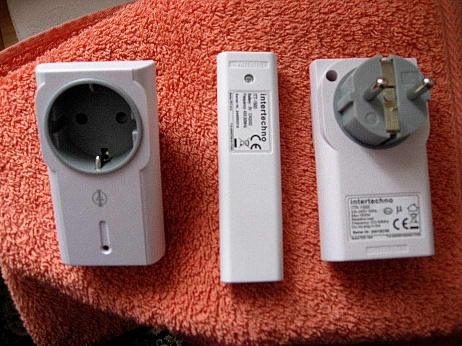

Ich mache nachher noch ein Foto, aber da ist wirklich kein Schalter...

Vielleicht fällt ja dennoch etwas auf:
(ANLAGE)
Gibt es den einen ähnlichen Schalter der mit dem LightManager o.Ä. zu schalten ist? :?: :cry:

Beiträge: 18273
Re: Ultimate mit Marmirtek Powermid XL & Intertechno 1500
Vardaaran hat geschrieben:Vielleicht fällt ja dennoch etwas auf:
Nur, dass InterTechno offenbar ihre Sender wohl geändert hat.
Vardaaran hat geschrieben: Gibt es den einen ähnlichen Schalter der mit dem LightManager o.Ä. zu schalten ist?
