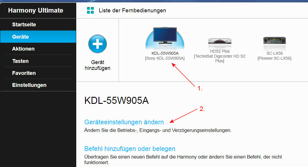

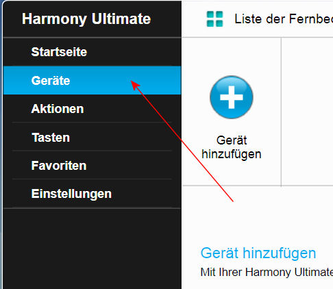

Innerhalb des Kontos klicken wir auf Geräte.
Danach wählen wir das gewünschte Gerät aus (1) und gehen dann auf Geräteeinstellungen ändern (2).

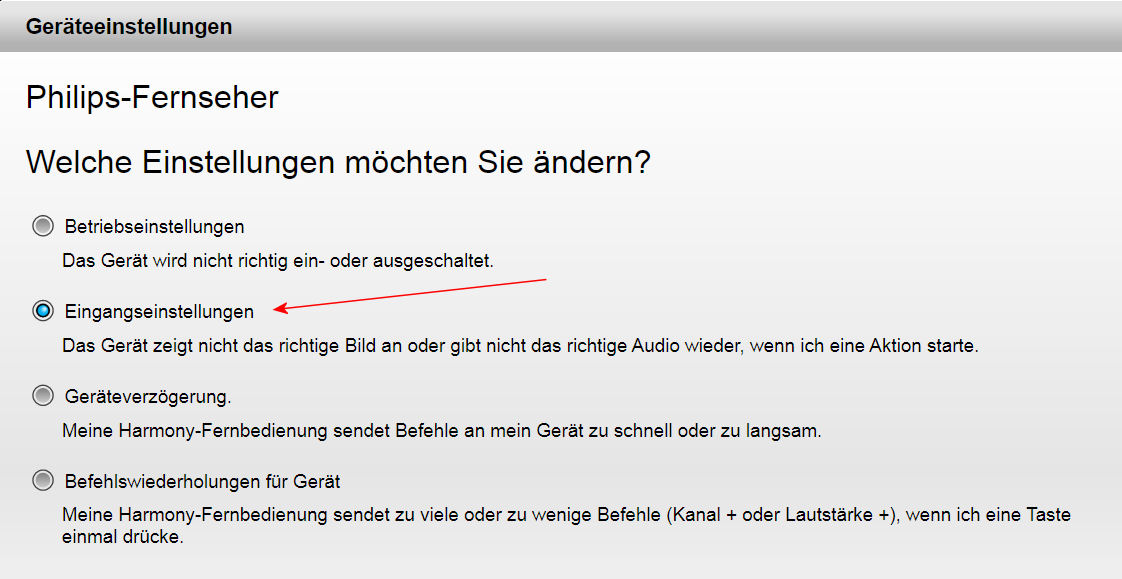

Im Folge-Bild wählen wir nun den Punkt Eingangseinstellungen aus.
ACHTUNG: Sollte dieser Punkt hier nicht erscheinen, ist eine Änderung der Eingangs-Wahl bei diesem Gerät nicht möglich.

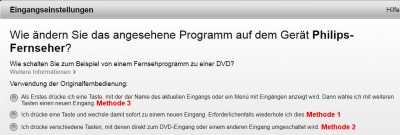

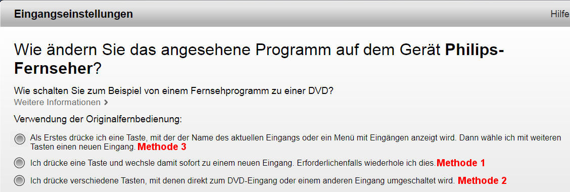

Im Folge-Bild haben wir nun die Wahl zwischen drei Eingangs-Methoden.
Leider stimmt die Auswahl-Reihenfolge hier nicht mit den jeweiligen Methoden überein. :cry:
Konkret sieht es so aus:

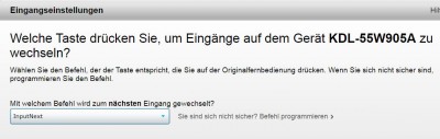

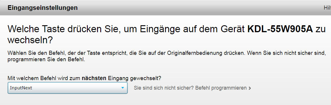

Die mittlere Auswahl entspricht der Methode 1 .
    Im Folge-Bild wird hier der Befehl ausgewählt, der direkt zum nächsten Eingang springt. Meist ist dies der Befehl InputNext.

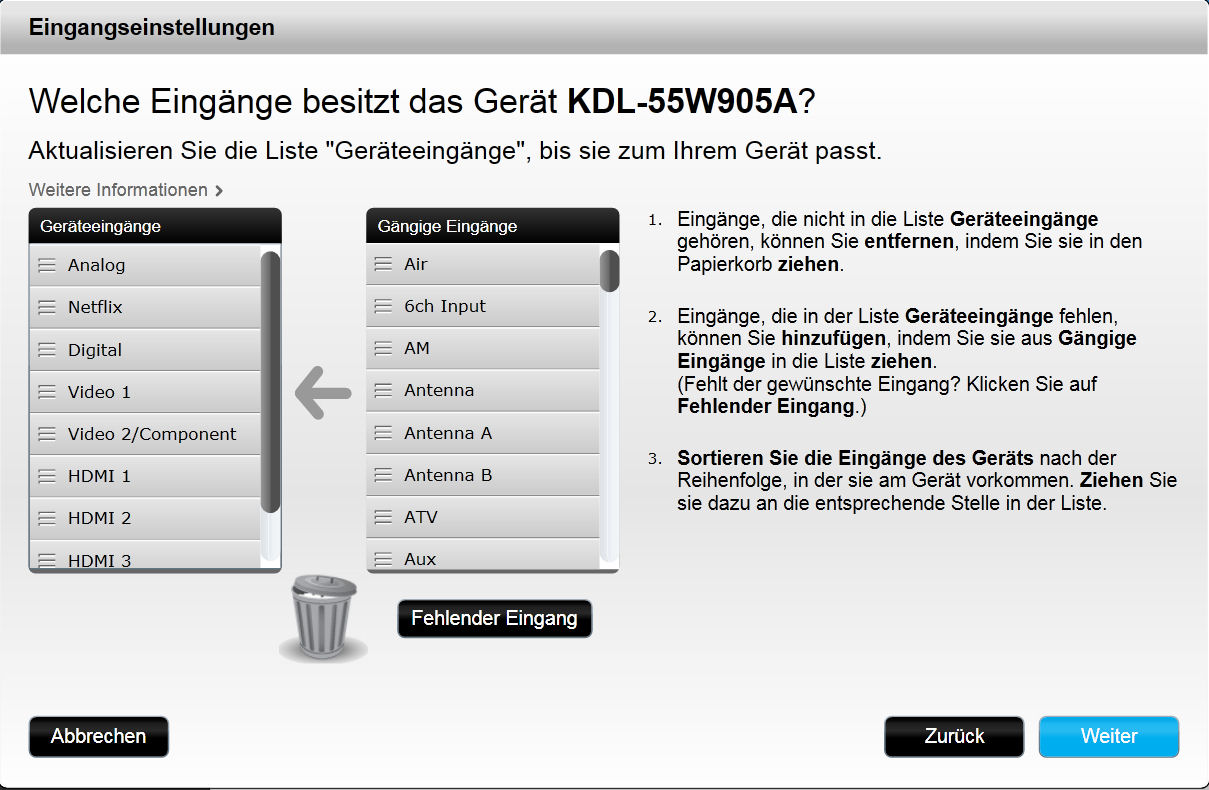

    Danach folgt die Liste der Eingänge. Diese muss exakt so aufgebaut sein, wie sie am Gerät selbst erscheint.

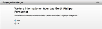

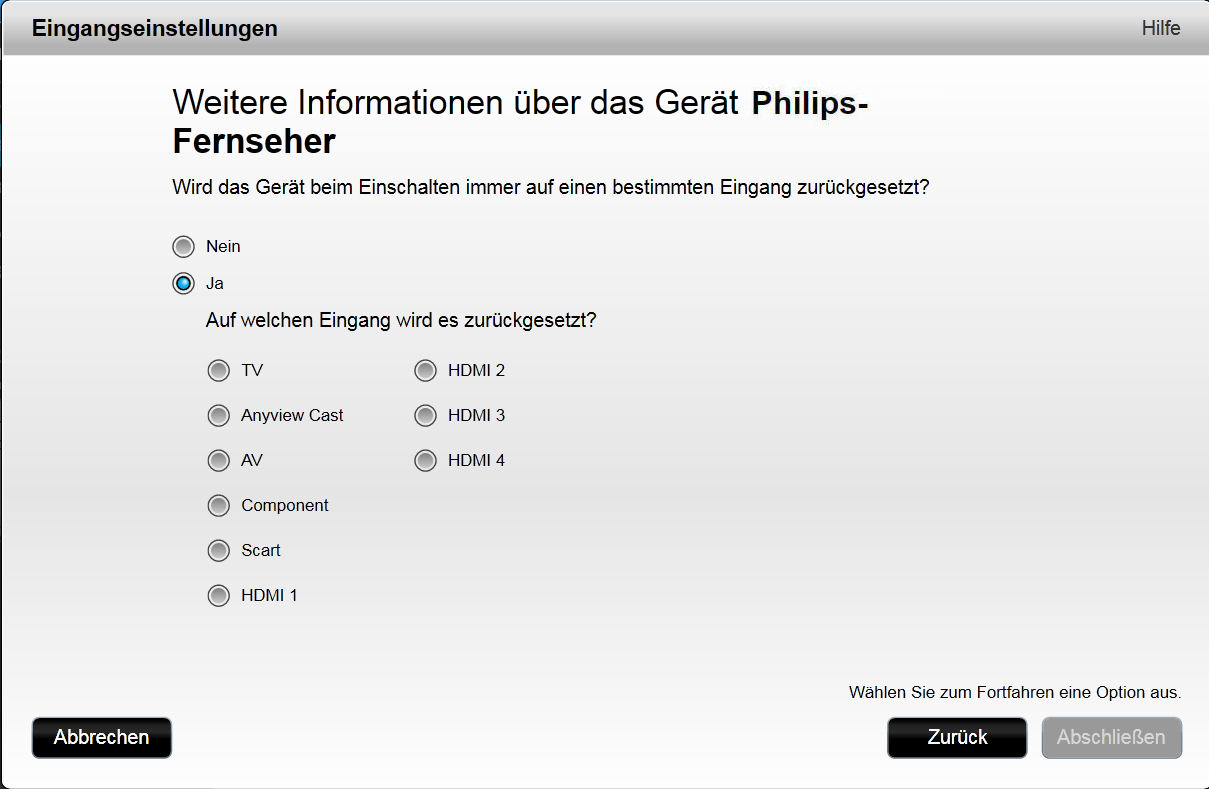

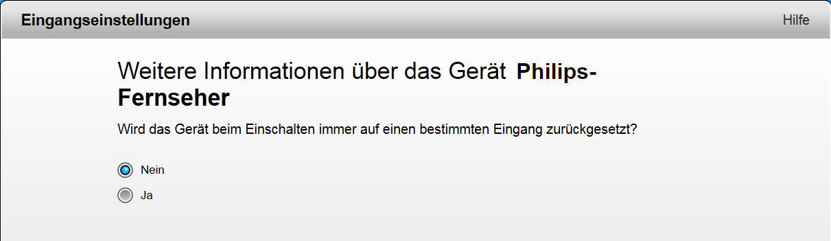

    Als Letztes folgt die Frage, ob nach dem Einschalten des Gerätes immer ein bestimmter Eingang aktiviert wird:
    Falls ein immer bestimmter Eingang nach dem Einschalten aktiviert wird, wählen wir Ja und danach den jeweiligen Eingang:

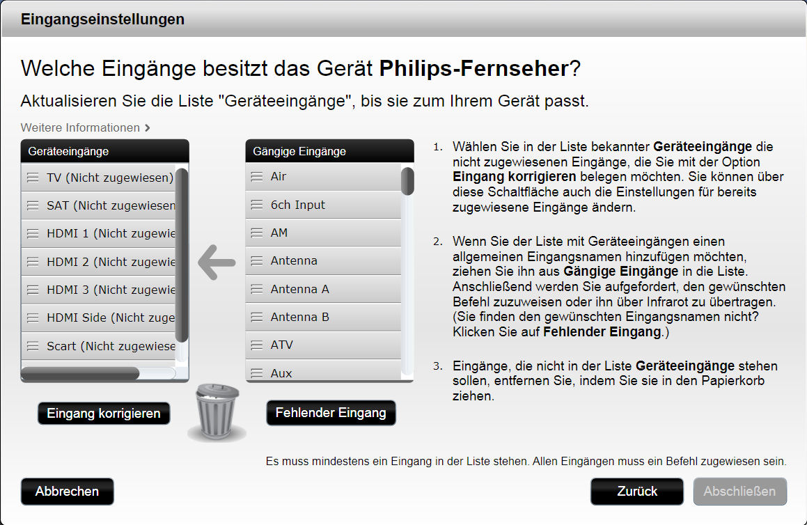

Die unterste Auswahl entspricht der Methode 2 .
    Hier sehen wir links die zur Verfügung stehenden Eingänge und welchem Befehl sie zugeordnet sind. In meinem Beispiel hier ist noch keinem Eingang ein Befehl zugeordnet.
    Die Zuordnung erfolgt, indem wir
    1. auf Eingang korrigieren klicken,
    2. danach den gewünschten Eingang wählen und als letztes
    3. den Input-Befehl zuordnen.

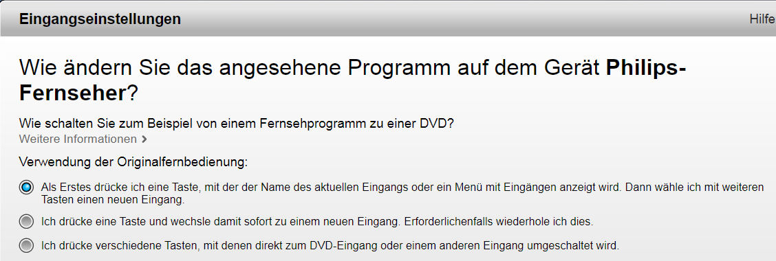

Die oberste Auswahl entspricht der Methode 3 .

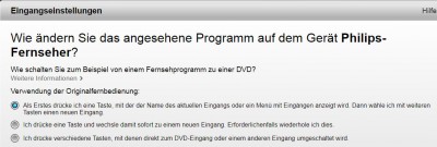

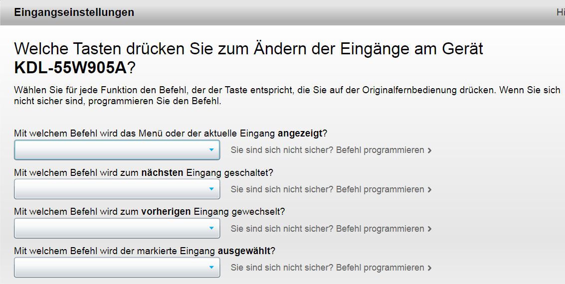

    Im nächsten Bild wählen wir die mittlere Auswahl ...
    ... und legen im letzten Bild die erforderlichen Befehle fest.

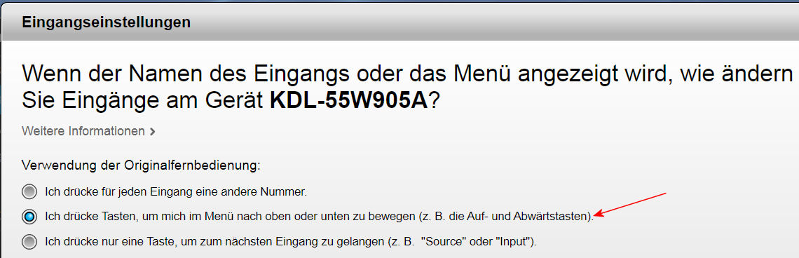

    1. Welcher Befehl das Eingangs-Menü am TV öffnet, müsst ihr selber ermitteln (siehe: Bild Harmony FAQ (nur myharmony.com) | Anleitung: Befehle testen). Sehr oft ist es der Befehl "Source" o.ä.
    2. Für den nächsten bzw. vorherigen Eingang sind normalerweise die Befehle DirectionDown (nächster) und DirectionUp (vorheriger) erforderlich. Aber auch hier müsst ihr selber testen.
    3. Im letzten Feld wird die Auswahl des Eingangs bestätigt und damit der Eingang aktiviert. Dies kann z.B.der Befehl "OK" oder auch "Select" sein.
