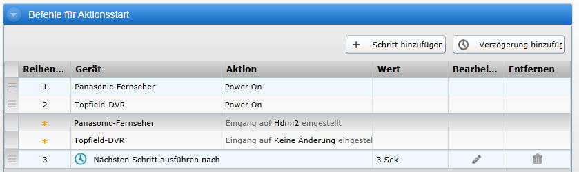

mit der Verzögerung hatte ich mir auch schon überlegt.
Müsste man das so einstellen?
VlG
Paul
Beiträge: 18208
Re: HDMI1 Umschaltung
Paul Paulchen hat geschrieben: Müsste man das so einstellen?
Auf gar keinen Fall.
So geht's: Bild Harmony FAQ (nur myharmony.com) | Befehle einer Aktion werden nicht ausgeführt (Verzögerungen)

Wenn es denn was bringt, da gibt es doch den Bug in der Software im Bezug auf Panasonic TVs.
