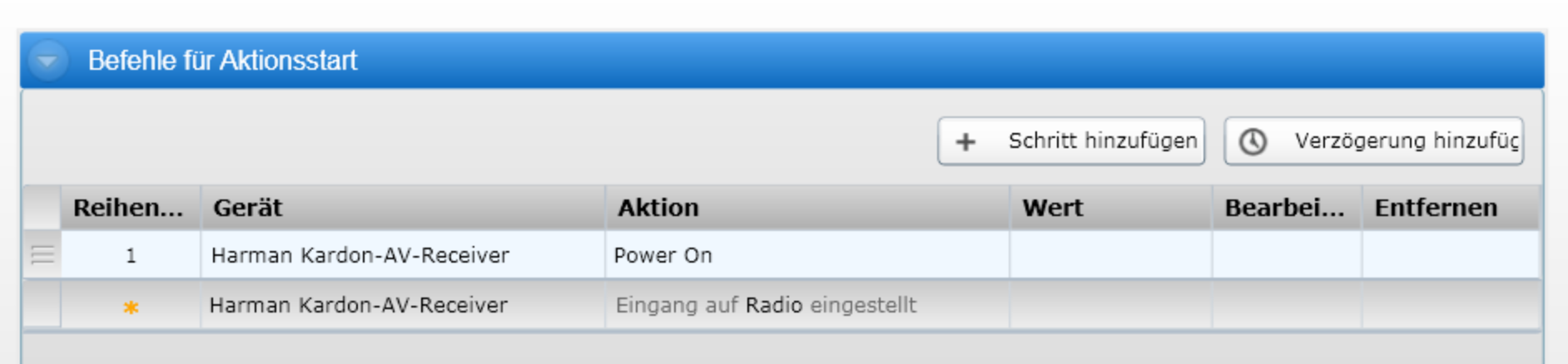

Ich habe zur Zeit zwei Szenerien die mir Kopfzerbrechen bereiten: Radio hören und TV schauen.
Radio hören sieht bei mir so aus:
Das doofe ist, dass das im Prinzip doppelt gemoppelt ist. Der Harman schaltet sich an (auf Radio), danach wird sozusagen erneut auf Radio gedrückt was dazu führt, dass er Harman auf "AM" statt auf "FM" schaltet. ich muss dann immer noch ein zweites mal auf Radio drücken, damit er sozusagen ein drittes Mal auf Radio drückt und somit wieder von "AM" auf "FM" umgeschaltet wird. Wie kann ich das beheben? Hat jmd eine Idee?

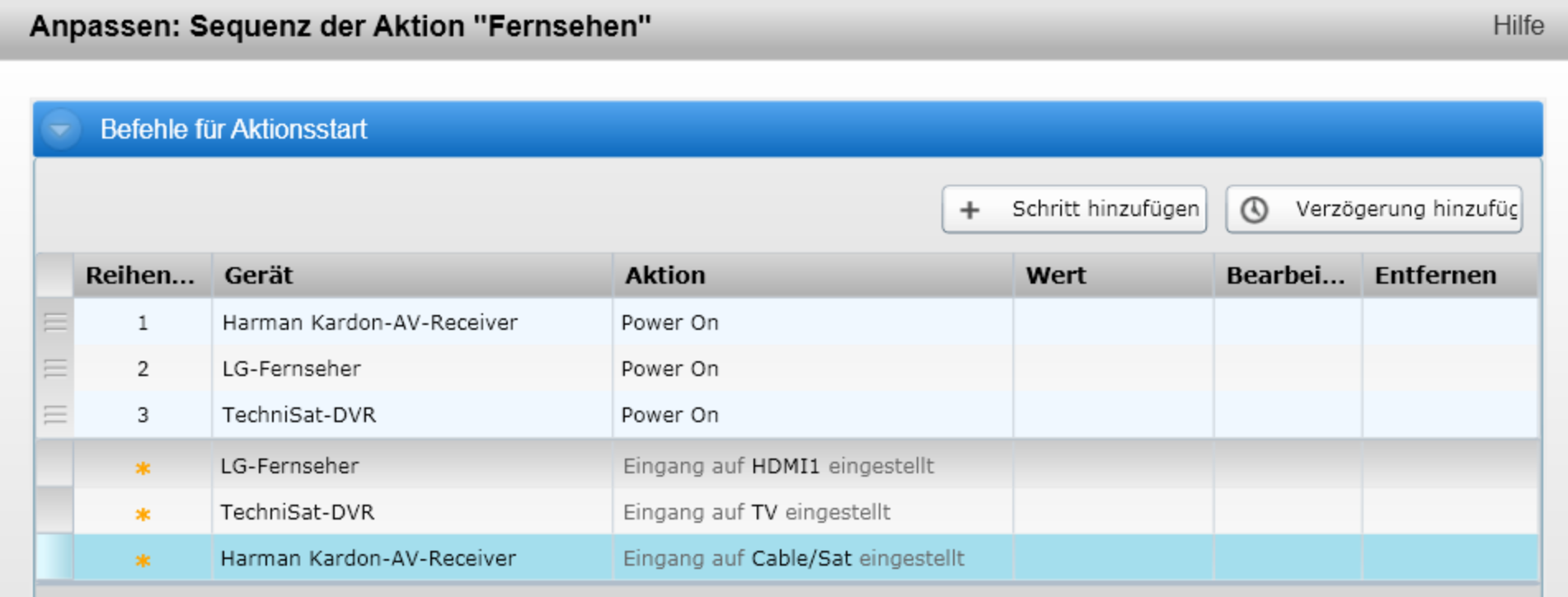

Zweites Problem TV:
Hier schaltet sich der Harman zwar ein, schaltet aber seltsamerweise nicht auf "Cable/Sat" um sondern geht nur an (in der Funktion die er beim letzten Mal hatte, meistens Radio). Nun dachte ich, ich haue da mal irgendwie die Verzögerung rein, aber das geht irgendwie nicht. Auch hier wäre ich für einen Tip sehr dankbar! Ich muss jetzt nämlich immer ein zweites Mal erneut auf TV drücken, was teilweise aber bewirkt, dass der TV und der Receiver wieder ausgehen. Dann hilft nichts mehr außer alles aus machen und von vorne.
Danke schon mal vorab für Eure Hilfe,
