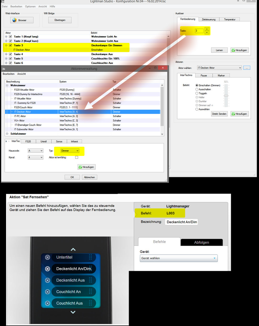

bei mir funktioniert das genau so. Klappt den das Dimmen am Wandtaster. Ich muß dazu den Wandtaster einfach nach dem einschalten nochmal schnell "Aus-und gleich wieder Anschalten" dann beginnt der Dimmvorgang.
Wenn das klappt, dann sollte auch ein erneuter Druck auf die "On/100%"-Taste auf der Harmony funktionieren.

Bei mir macht das die Taste L003

Lange Tastendrücke funktioniern nicht im Display, dafür habe ich die Lichtbefehle alle den Gesten zugeordnet.

Möchte das aber nicht über Hardkeys machen sondern über den Touchdisplay und Lightmanager!
Geht das irgendwie?

Angy2004 hat geschrieben:Möchte das aber nicht über Hardkeys machen sondern über den Touchdisplay und Lightmanager!
Wenn die Befehle im Display liegen, kannst Du sie kurz antippen oder sie länger gedrückt halten. Im letzen Fall wird der Befehle so lange gesendet, wie Du drückst.
Aber ... was macht Dein Relais damit? Bleibt das angezogen, solange der Befehl kommt oder nicht?

Das Relais bleibt angezogen.

Ich meinte nicht die Doppelbelegung, sondern das längere Senden von Befehlen. Doppelbelegung im Display wäre ja auch nicht unbedingt sinnvoll, da dort genung Befehle hinterlegt werden können.
Angy2004 hat geschrieben:Das Relais bleibt angezogen.
Normalerweise brauchen doch die einfachen Relais nur eine Tasterbetätigung um anzuziehen oder wieder los zu lassen. Mit dem ITL kommt Dauerstrom da rauf :?:

Habe den ITL in meiner Lampe verbaut und nicht hinter dem Lichtschalter. Ist zwar nicht die feine Art aber funktioniert.
