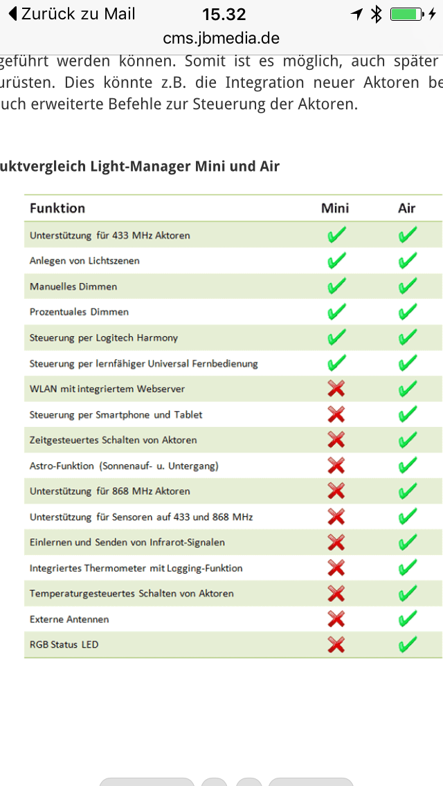

Kann mir jemand die Unterschiede zwischen dem Air und dem Mini erklären?
Wann brauche ich den Air unbedingt?

ich habe vor 2 Tage ein neue Light Manager Air gekauft. (Ich warte noch auf die Ware).
Ich hatte mich auch mit diesem Thema beschäftigt.
Am Ende habe ich mich doch für Light Manager Air entschieden. Weil diese mehr möglichkeit für Smarthome unterstutzt.
Ich habe unten ein Foto geschickt, in dem man den Fitursvergleih von Manager Air vs Mini sehen kann.
Ich hoffe das, dass dir hilft.
LG,
Timo
Fitur Vergleich Lightmanager Air VS Mini

der Air hat halt die Zetsteuerung. incl. Astrofunktion, WLAN und den ganzen Netzwerkkram
