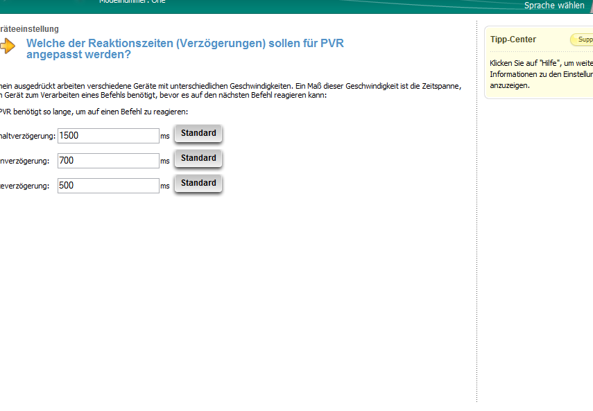

Meine Harmony One scheint ein Problem mit dem Sky Receiver zu haben. Die reagiert einfach zu schnell. Im Menü oder EPG zu navigieren ist teils ein Glücksspiel. Es schein als ob sie die Befehle zu schnell oder doppelt abfeuert. Auch die Pin Eingabe wird zum Glücksspiel. Dieses Problem konnte ich vorerst mit einer Sequenz lösen indem ich die Verzögerung der Tasten erhöht habe. Scheint sich bei normalen Befehlen aber nicht auszuwirken.

in den Geräteeigenschaften kannst Du Verzögerungen einstellen und Repeats falls das Gerät nicht jeden Tastendruck oder jeden Tastendruck mehrfach benutzt. Teste mal genau ob er Tasten zu wenig/oft ausführt und geh dann in Repeats/Wiederholungen und passe den Wert je nachdem an.

Sorry für die Nachfrage, aber in welchen Geräteeigenschaften? Habe einen solchen Punkt irgendwie nirgends entdecken können.

renitent hat geschrieben:Sorry für die Nachfrage, aber in welchen Geräteeigenschaften?
Harmony FAQ (nur myharmony.com) | 2.09 Anleitung: Befehle einer Aktion werden nicht ausgeführt (Verzögerungen)Stichwort: Tasten-Verzögerung --> erhöhen
Die Sende-Wiederholung findet man hier:
Harmony FAQ (nur myharmony.com) | 2.10 Anleitung: Gerät reagiert auf Befehle nicht/zu lang (Sendewiederholung)CU Hans

Irgendwie muss ich ne andere Software nutzen. Jedenfalls suche ich den Punkt vergebens.

Die gleiche FAQ gibt es auch für die PC Software
Befehlswiederholung
Befehlswiederholung

Nochmals Danke. Hab ich irgendwie Übersehen. Jetzt funzt alles.
Re: Harmony One und Sky UHD Receiver
Hallo.Darf man erfahren welche werte du genommen hast?Habe schon Wiederholung auf 0 gesetzt und trotzdem ab und zu das Problem das der befehl doppelt gesendet wird.
